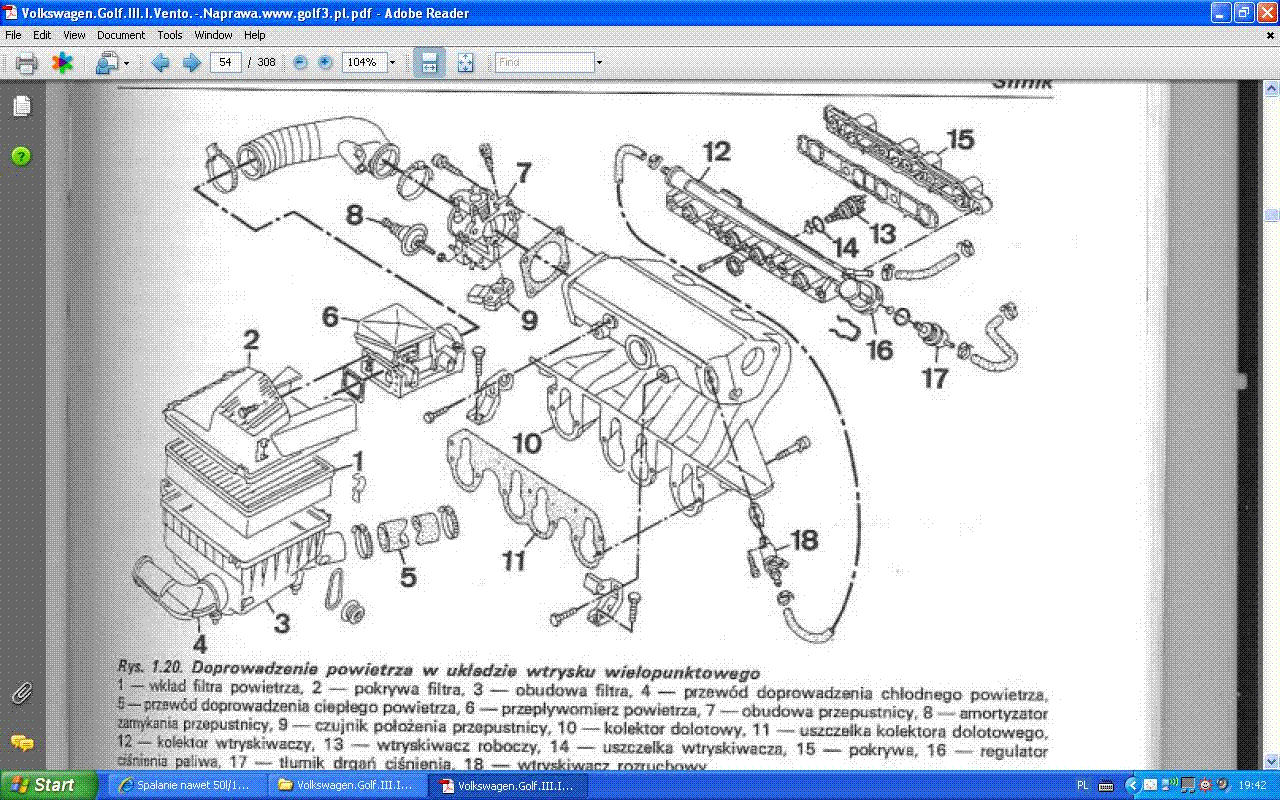

    chronos102
    Na asfalt nie gubi... (teraz cały czas stoi w garażu a więc coś bym zauważył) z wydechu leci czarny dym a benzyna na 100% do oleju się dostaje bo ostatnio na miarce przybyło dobry centymetr i śmierdzi benzyną, przed zrezygnowaniem z dalszej jazdy samochodem długo chodził na ssaniu a po rozgrzaniu się kompletnie tracił moc i gasł na biegu jałowym
    Mam jeszcze pytanie, na załączonym poniżej obrazie pokazane jest jak ma to wszystko być połączone
    Spalanie nawet 50l/100km golf III 2.0 2e
    i ja mam to troszkę inaczej tzn. nie mam wtryskiwacza rozruchowego ani też dziury na niego w kolektorze a w listwie wtrysków ta wystająca rurka z którą powinien on być połączony jest zaślepiona jakąś śróbką
  • #14 6206130
    carrot
    Moderator Samochody
    Nie we wszystkich silnikach były montowane wtryskiwacze rozruchowe.
    Sprawdź czy przez wężyk podciśnieniowy nie leci paliwo z regulatora ciśnienia do kolektora ssącego. Zobacz też czy nie zacina się klapa w przepływomierzu
  • #15 6206244
    chronos102
    w tym weżyku podciśnieniowym właśnie mam paliwo czyli rególator ro wymiany?
    A na jakiej podstawie sterownik pokazuje ile paliwa jest spalane w danej chwili? Z jakiego elementu bierze te dane?
