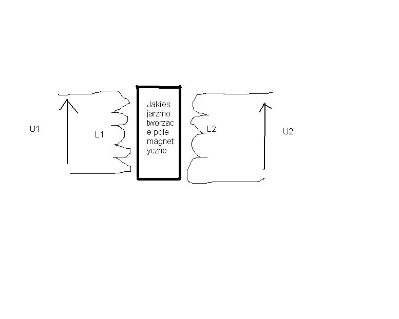

    Wytłumaczenie jest w miarę proste i wnoszę jeszcze małą poprawkę bardziej ..."oberwie" się wzmacniaczowi niż głośnikowi . Jako wytłumaczenie zjawiska przytoczę kilka pojęć o których poczytasz w sieci, bedzie szybciej.
    Transformator - zasada działania.
    Indukcja elektomagnetyczna - istota zjawiska.
    Nierównomierność przenoszenia kanałów (parametr wzmacniacza).
    Przestudiowanie tych pojęć naświetli Ci istotę problemu.

    Jeżeli w jednym uzwojeniu zmienia się prąd (wartość lub kierunek) druga sprawa cewka rusza się w stałym polu magnetycznym (dodatkowe indukcje) =>> to wywołuje w drugiej cewce ( są na jednym karkasie) idukowanie sie SEM i vice versa. Przypominam, że ten wyindukowany sygnał "cofa się" w kierunku wzmacniacza ( w opcji stereo).
    Jeżeli sprowadzisz obie pary zacisków (czy to szeregowo czy równolegle) do jednego punktu masz...względny spokój z tymi sprawami.
    Pomijam albinosy typu wywołane przez Ciebie układy 3 i pół czy inne układy.
    Sprawa ma się do DWUCEWKOWYCH subwooferów (przeważnie) co za tym idzie operujemy na nich sporymi wartościami napięcie i prądu i nie mozna tego ignorować.
    Chyba nie będziesz obalał pewnika, że pan Tesla coś odkrył :D .

    To że się indukuje to trudno, nie są to jakieś wielkie napięcia (nie zapominaj że operujemy na niskich częstotliwościach które gorzej się przekazuje przez indukcję, a dodatkowo mamy kiepski magnetowód do przenoszenia sprzężenia)
    generalnie napięcie może się też indukować jeżeli np zawieszenie bądź obudowa "wciąga" membranę szybciej od zmiany sygnału, od tego chyba jest parametr tłumienia wzmacniacza, dobrze go nazwałem ?
    No i nic mu raczej nie będzie jeżeli jeżeli nie przesadzamy z mocą, przyznam się że u mnie gra tak już dość długo :P

    Jeżeli cewki są GALWANICZNIE odseparowane od siebie wyindukuje się na nich SEM nie ma bata, że nie , mało tego każda wyindukowana SEM na jednej z nich oddziałowuje na drugą (istota naszej dyskusji).
    Poza tym głośnik jako urzadzenie stanowi magnes, źródło pola magnetycznego więc...wystarczy tylko poruszyć choćby jedną z cewek by wyindukować coś w drugiej :D to , że sie jednakowo poruszają to zupełnie inna sprawa (fazy tu bym sie zagłębiał, reguły którejs tam dłoni etc.), zgadza się ?
    No tak rozumiem, jeżeli 30mV to tylko 3 mV sie wyindukuje i należy to pominąć? Nie rozumiesz mojego przesłania (rozważamy teoretyczne działanie zjawiska indukcji elektromagnetycznej, nie wartości) bo jeżeli zero volt to nic sie nie dzieje i nie ma ...niczego :D , więc po co się tym w ogóle zajmować :D .
