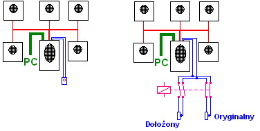

    Witam kompletnie nie wiedzialem gdzie zalozyc temat wiec pisze tutaj w sumie chodzi o naglosnienie.
    Bede modernizowal sobie pokoik no i przy okazji trzeba porobic sobie pare udogodnien zwiazanych z lepsza funkcjonalnoscia mojego kacika. Mam zamiar kupic sobie glosniczki 5.1 Logitechi X-540.
    Jak widac zestaw posisda pilocik przewodowy. Wymyslilem sobie zeby przy lozku dodatkowo zrobic regulacje glosnosci calego zestaw no i teraz pomozcie mi jak to dobrze wykombinowac aby to fajnie dzialalo.
    Ja wymysliem sobie to tak:
    Regulacja glosnikow PC z 2 miejsc
    Po lewej wyglad oryginalnego zestawu. Po prawej moja modyfikacja. Chodzi o to ze cewka zalaczana by byla na ukladzie schodowym, czyli przy biurku mam jeden sch., a przy lozku drugi. Po wlaczeniu schodowego przy lozu zalacza mi sie cewka przekaznika i rozlacza mi potencjometr na biurku (tylko regulacje calego zestawu jesli bedzie mozliwe odseparowanie tej regulacji) a zalacza sie przy lozku. Gdy jestem przy biurku wtedy rozlaczam schodowym cewke i uaktywnia mi sie oryginalna regulacja, a rozlacza przy lozku.
    Czy wogle da sie tak zrobic nie ingerujac w oryginalny pilot? Czy orjentuje sie ktos czy pilot jest rozlaczalny od zestawu czy na stale podlaczony do bufera (niestety pilot jest na stale do bufera kurde nie obejdzie sie bez ciecia lub otwierania bufera no i po gwarancji szlak by to)? Czy nie ma tam jakiejs elektorniki ktora by uniemozliwila taka modyfiakcje. Wymysliem, sobie aby nie ingerowac w zestaw (jezeli pilot by byl rozlaczany) to zrobilbym taki przewod aby na nim rozdzielic te sygnaly (poszulkalbym odpowiednich przewodow ktore sa do regulacji glosnosci calego zestawu)
    Myslalem o zwyklym przekazniku 230V np Relpol R15. Troche kijowo bo jak wlacze sobie regulacje przy lozku to cewka z przekaznika caly czas bedzie dzialac, nie da sie zrobic to np na zasadzie przekaznika bi-stabilnego (nie wiem czy bistabilny maja odpowiednia ilosc stykow pomocnicznych) aby nie bylo non-stop poboru pradu? A moze jakis ukladzik elektroniczny (moge cos polutować ale odpada plytka drukowania i trasowanie sciezek wiec tylko jakies prosciutke ukladziki ktore mozna by na pajaka zrobic)
    I tu wlasnie prosze o wszelkie sugestie i porady jak to dobrze zrobic.
