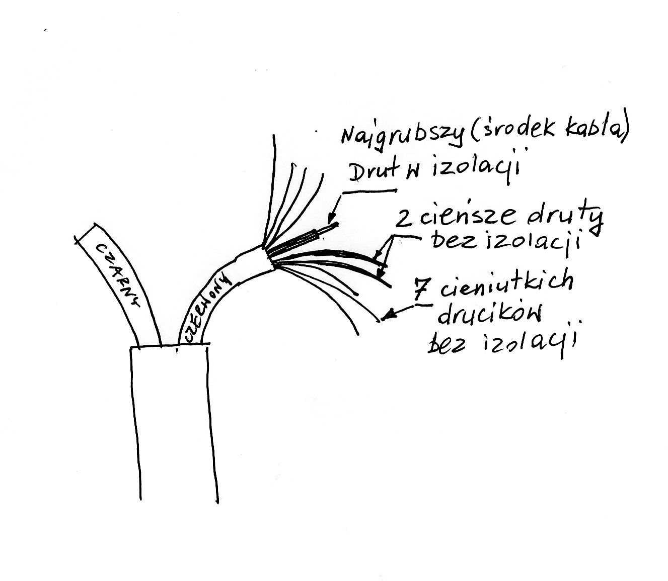

    Kabel ten jest zbudowany podobnie jak kabel TV. W srodku drut w plastykowej otulinie i naokolo 9 cienkich drucikow. I tu jest problem.
    Jak polaczyc to wszystko z konektorem bananowym. Czy zdjac izolacje
    z srodkowego drutu i wszystkie druciki razem polaczyc z banankiem.
    Jesli tak, to po co u licha jest srodkowy przewod odizolowany od reszty
    przewodow ? Jesli Belkin zbudowal ten przewod w taki sposob to mial
    cos na mysli. Tylko co ?
    Moze ktos znajdzie na to odpowiedz.

    any56
    Nie.
    Te dziewięć drucików ma stanowić ekran.
    Więc z wtyczką powinieneś podłączyć tylko środkową żyłę. Natomiast te dziewięć drucików powinieneś zastanowić się jak podłączyć osobno do "masy" urządzenia.

    zgolinski12578
    Wtyczki bananowe jak i kazde inne glosnikowe nie maja masy.
    Tak samo w glosniku jak i wzmacniaczu gniazda nie posiadaja masy.
    Przesylam zdiecia kabla. Moze to pomoze .

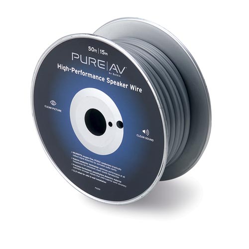

    Jak polaczyc kabel glosnikowy Belkin PureAV z wtyczka
    Mysle,ze druciki maja cos wspolnego z przenoszeniem jakosci dzwieku (niskie,wysokie tony)
    Zalaczam rowniez zdiecie kabla Belkin
