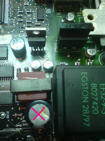

    Witam mam problem z falownikiem SEW Movitrac 31C005 1,4 kVA. Falownik był kompletnie martwy wydawał tylko pisk z przetwornicy (zasilacza) Zdjęcie przedstawia przetwornice napięcia (zasilacz). Wymieniłem tam kondensator 680µ (był wyschnięty) który zaznaczyłem i zasilacz zaczął działać, bynajmniej świeci się już wyświetlacz i diody ale przetwornica nadal piszczy, jest to taki dźwięk metaliczny i nie mogę go zlokalizować. Układy które widać to układ przełączający LT1076 i Mosfet 2SK1413. Czy może to oznaczać że przetwornica jest za bardzo obciążona?. Układy te także podmieniłem i nic.
    Falownik SEW piszczy przetwornica[/img]
  • #2 6199886
    damianmik1
    a czy działa? daje odpowiednie napięcia?:) z tego co wiem ze jak np trafo piszczy to oznacza to tylko tyle ze zostalo kiedys zbyt obciążone i ... zagrzalo sie, klej <ta kalafonia czy cóś na uzwojeniu, nie pisze o emalii drutu tylko o kleju> klej popuszczal , wystarczylo troche... no i jak wiadomo luźne zwoje lubią;) drgać ;) to wlaśnie jest przyczyna tego piszczenia najprawdopodobniej. zwykłe trafo sieciowe brzeczy bo ma f=50Hz a przetwornica piszczy bo ma f= około 100kHz;) jesli dziala i nic sie zbytnio nie nagrzewa to sie nie przejmuj no chyba ze bardzo piszczy i mocno słychać;)...

  • #4 6208269
    pawka_pk
    Tak tak tyle że problem mam z elektroniką falownika a głębiej z przetwornicą napięcia zwanym zasilaczem. Sam falownik jeszcze nie załączałem i nie wiem jak się zachowuje pod silnikiem. To się nazywa częstotliwość próbkowania lub częstotliwość nośna co firma to inaczej nazywają tą funkcję. Będę musiał podmienić trafo sieciowe.
    Trafo sieciowe podmieniłem i nadal nic syczy nadal. A syczy zapewne dlatego że jest zaniżone napięcie na pierwotnym tego rafka. Wspominałem o ukł LM339 jest wokół niego parę szt kondensatorów na powierzchniowych. Jeżeli ktoś zna ten układ, to czy jest możliwe wykonanie na nim przetwornicy, jeżeli tak to wówczas na którejś nóżce tego scalaka jest jakiś strategiczny kondensator którego wyschnięcie powoduje takie objawy.
