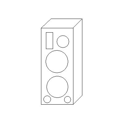

    Witam mam zamiar zrobić kolumny i mam problem jaka zwrotnice kupić,
    a ogółem chciałbym się dowiedzieć co myślicie o takiej konstrukcji:
    2xKENWOOD KFC-W112S Połączone szeregowo
    1xGDM-18/80 Tonsil
    1xGDWT-12-19/150 Tonsil
    Kolumna bedzie wyglądac tak:
    Kolumny własnej roboty. Jakie zwrotnice kupić?
    I co myślicie???

    A dlaczego wysokotonowe tubowe,czy chodzi o dynamike,jaka muzykę preferujesz i ile będzie miał pojemności w litrach kolumna
  • #3 6200184
    kborowiec
    Zapewne nie jesteś w stanie powiedzieć niczego o parametrach głośników Kenwooda i cały projekt jest opracowany tylko od strony wizualnej. Ale nawet on ma już wady od strony akustycznej. Po pierwsze: raczej nie ustawia się głośników obok siebie, żeby mieć lepszą charakterystykę w płaszczyźnie poziomej. Po drugie: z tego samego względu tuba powinna być ustawiona poziomo. Generalnie też nie łączy sięgłośników niskotonowych szeregowo, gdyż każdy z nich ma nieco inne parametry i wzajemnie na siebie wpływają.
  • #4 6200193
    adek1983_83
    Kolumna będzie miała 85 litrów ogółem będzie to grało za imprezkach,
    a co do muzyki to techno (hardstyle).

  • #5 6200212
    Piotrek#G
    Ten Kenwood to głośnik samochodowy, więc nie bardzo nadaje się na kolumny do domu. Może najlepiej określ jaki budżet posiadasz, jaki masz pokój i czego słuchasz to na pewno ktoś doradzi coś dobrego.
    Przejrzyj dział DIY, na pewno znajdziesz jakąś konstrukcję która Ci się spodoba i spełni Twoje oczekiwania.
    Patrząc na Twój projekt może interesowałyby Cię Tonsilowskie Zeusy?

    Ja bym proponował jakieś DIY ala Altus, Alton ( podobne ale inne na przetwornikach Tonsila ). Mają spore efektywności i na impreski sie nadaję:
    GDN 30/802 w objętoiści 66 litrów z BR φ 10 cm i 17 cm długości.
    GDN 30/60/1 w 55 litrach ale w obudowie zamkniętej.
    Jako średniotonowy GDM16/80 lub GDM 18/80 w zależności od budżetu co się wiąże z zastosowaniem lepszej lub gorszej zwrotnicy.
    Na wysokie tony GDWK 9/120, najefektywniejszy wysokotonowy głośnik tonsila ( SPL-94dB ), co ma uzasadnienie na imprezkach, z tłumikiem jest naprawdę mocny no i nie hałasuje jak tuba, tylko gra jak kopułka.

    Zrób sobie kolumnę na jednym GDN 30/80/2, moc całego systemu wyjdzie Ci około 120 wat, jak to będziesz zasilał większym wzmacniaczem to tylko z korzyścią dla kolumny.
    Duży zapas mocy, dostęp od zniekształceń i przesterować. Nawet na imprezie w pokoju 30 m2, jak sie dostarczy do kolumny 10 wat bez zniekształceń i to jeszcze z kolumny o dużej sprawności, to juz jest naprawdę głośno.
    Optymalna objętość 66 dm3 (netto oczywiście), powoduje że głośnik nie podbarwia żadnych częstotliwości, pięknie liniowo schodzi aż do F3 około 45-46 Hz, ma piękny impuls i wytrzymałość mocową grubo ponad 100 wat w tym systemie. BR to rura o φ-10cm i długości 17 cm, stroi nam tunel BR na około 38Hz.
    Zakładając że w całym spektrum mocowym na bas idzie 65% włożonych wat w kolumnę, tak skonstruowany system bez problemów można traktować jako kolumnę o mocy około 150-160 wat.
    Dwa warianty wykonania, tańszy i droższy.
    W pierwszm częstotliwości podziału 1000 i 7000 Hz.
    W drugim częstotliwosci podziału 500 i 6000 Hz.
