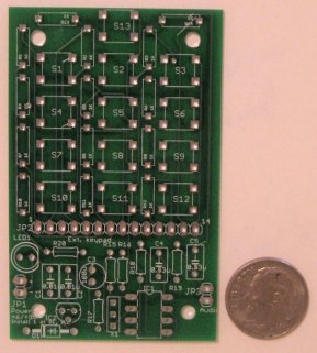

    Blue box to urządzenie elektroniczne, służące do symulacji konsoli wybierania numeru w telefonach. Używane było przez phreakerów, głównie w celu nielegalnego pominięcia opłaty za połączenie. W tej chwili to już historia. Obecne cyfrowe centrale telefocznicne, uniemożliwiają tego typu sztuczki, ponieważ wykorzystują inny kanał transmisyjny, niedostępny użytkownikowi.
    Prezentowane urządzenie to nowoczesna kopia blue box'a. Autor, w ramach projektu "Project MF", stworzył prywatną sieć telekomunikacyjną w standardzie z lat '90, w której legalnie można popróbować triki z blue boxem. Budowa urządzenia jest bardzo prosta - klawiatura, mirokontroler oraz buzzer. Dostępne są 2 tryby pracy MF i DTMF. Na sronie źródłowej znajdują się wszystkie potrzebne materiały do wykonania tego projektu, a także opis prywatnej centrali i sposoby na połączenie się do niej.
    Nowoczesna kopia Blue box'a
    Źródło: http://www.projectmf.org/bluebox.html
