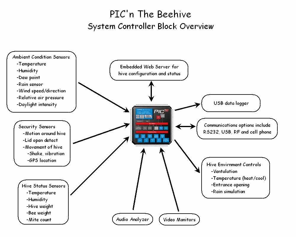

    Chyba każdy z nas zdaje sobię sprawę jak ważne znaczenie w przyrodzie mają pszczoły. Wyginięcie tego gatunku może spowodować katastrofalne skutki w produkcji żywności na świecie. Ostatnio zaobesrwowane zjawisko masowego ginięcia pszczół (Colony Collapse Disorder) spowodowało poruszenie wśród naukowców, którzy zaczeli prowadzić badania w tym temacie.

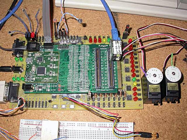

    Amerykański konstruktor/naukowiec postanowił zbudować system służący do monitoringu uli, a także do prowadzenia eksperymentów na pszczołach. Aby tego dokonać, potrzebny jest pomiar wielu parametrów. Na zewnątrz mierzone śą temperatura, wilgotność, deszcz, prędkość i kierunek wiatru, ciśnienie powietrza oraz nasłonecznienie. Wewnątrz ula zapewniona jest regulacja temperatury oraz wentylacja. Możliwość symulacji deszczu pozwala na sztuczne przytrzymanie pszczół w ulu. Specjalne komory wejściowe do środka służą do zliczania ilości pszczół oraz do określenia wagi każdej z nich. Cały ul znajduje się na wadze, co pomaga w określeniu aktualnej ilości miodu. Autor również pomyślał o bezpieczeństwie. Stały nadzór kamery, odbiornik GPS oraz telefon komórkowy pomaga w określeniu pozycji ula w przypadku kradzieży. Sercem projektu jest PIC32, który to zbiera oraz przetwarza pobrane dane. Całość monitorowana oraz zarządzana jest przez wbudowany serwer WWW. Specyficzne warunki pracy układów zmusiły autora do nowatorkiego podejścia do niektórych problemów, o których możemy poczytać na stronie źródłowej na której dostępne są również schematy oraz filmy wideo z prezentacją.
