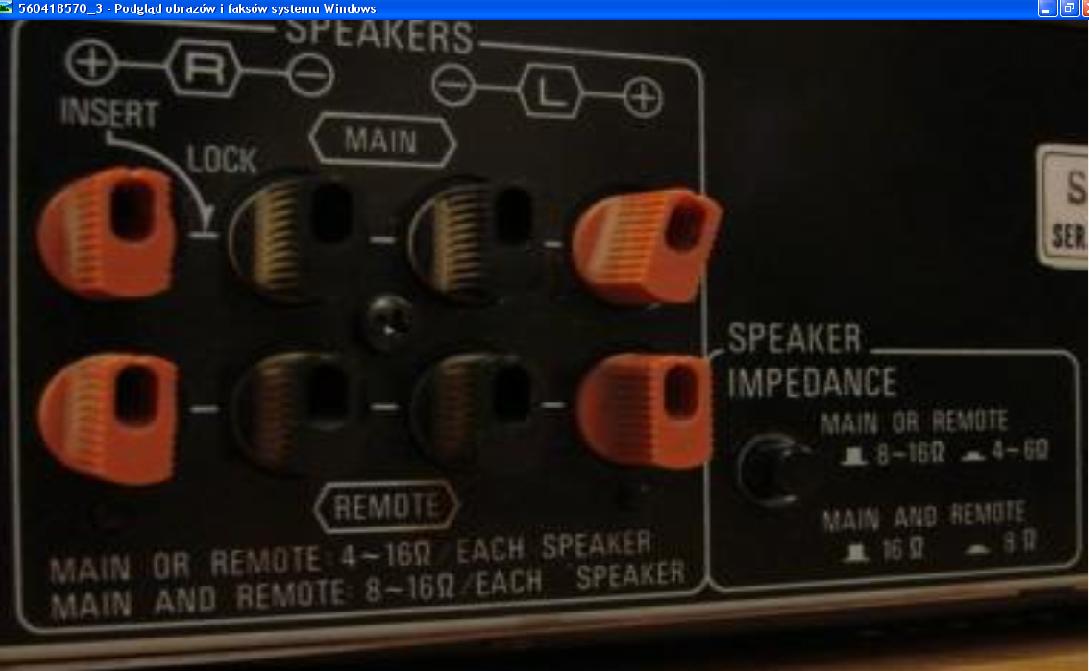

    Kupiłem Wzmacniacz Technicsa SU-500 i na obrazku widziałem ze pisze z tyłu przy gniazdach głośnikowych
    MAIN OR REMOTE 4-16 Ohm Each Speaker
    MAIN AND REMOTE 8-16 Ohm Each Sperar
    obok jest jak by guzik który przełącza opcje albo
    MAIN OR REMOTE
    albo
    MAIN AND REMOTE
    tak to wygląda

    i moje pytanie czy jeśli podłączę pod kanał (A) 80 + 120 i pod kanał (B) 80 + 120 czy będzie to grało choć z tymi Ohm'ami coś jest nie tak ?? bo niby tam pisze ze przy pracy 2 kanałów to od 8-16 Ohm

    No tweeterów nie zakładaj a zrób dwie kolumny z tych 120W i 80W. Do kolumny wrzuć głośnik 80W 4Ω + 120W 4Ω i połącz je szeregowo. W ten sposób otrzymasz Kolumny o impedancji 8Ω Każda. Ale uwierz mi że kolumny na głośnikach samochodowych w domu grać dobrze nie będą. Tak podłączone kolumny podpinasz pod wyjście "Main and Remote" i przełącznik przerzucasz na tą opcję. Wzmacniacza nie uszkodzisz. Pozdrawiam

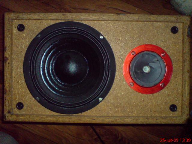

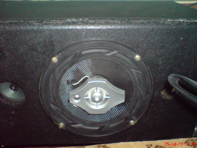

    djajus
    Technics SU-500 - czy głosniki 4Ohm ruszą?
    powyzej glosnik 80W 4Ohm (mam takie 2 sztuki)
    powyzej glosnik 120W 4ohm (mam takie 2 sztuki)
    gwizdki sa odlutowane , nie stac mnie na inne glosniki albo jakies przeróbki ledwo wyzipałem na wzmacniacz bo narazie maly kryzys finansowy chce wykozystac to co mam bo innej mozliwosci nie mam - moze to jakos rozjaśni moją potrzebę. :(

    Jak podłączysz TYLKO jedną parę głośników 4Ω, to będzie dobrze i nic się nie spali. Natomiast jeśli chcesz podłączyć dwie pary, to muszą być to głośniki 8Ω.
    Main or Remote - tylko jedna para
    Main and Remote - dwie pary
    Podłącz jedną sztukę 80W i jedną sztukę 120W szeregowo do lewego kanału, i drugą parę do drugiego kanału. - będą wtedy mieć 8 ohm, więc możesz je podłączyć jako głośniki MAIN.
    Akurat SU-500 jest wzmacniaczem 2×40 wat / 8Ω. Impedancja znamionowa 8Ω, na szczęście ma zabezpieczenie przeciążeniowe jakbyś dał za głośno na 4Ω - owym głośniku i "safety" zadziała. Ponowne jego uruchomienie tylko poprzez ponowne wyłączenie i załączenie urządzenia.
    Nie jest regułą że każdy wzmacniacz Technicsa pracuje przy znamionowej impedancji 4Ω, ten akurat przy 8Ω, bo stopień mocy to scalona hybryda z czterema końcówkami mocy 4Ω, połączona w dwa mostki po 8Ω/ kanał L+P.
