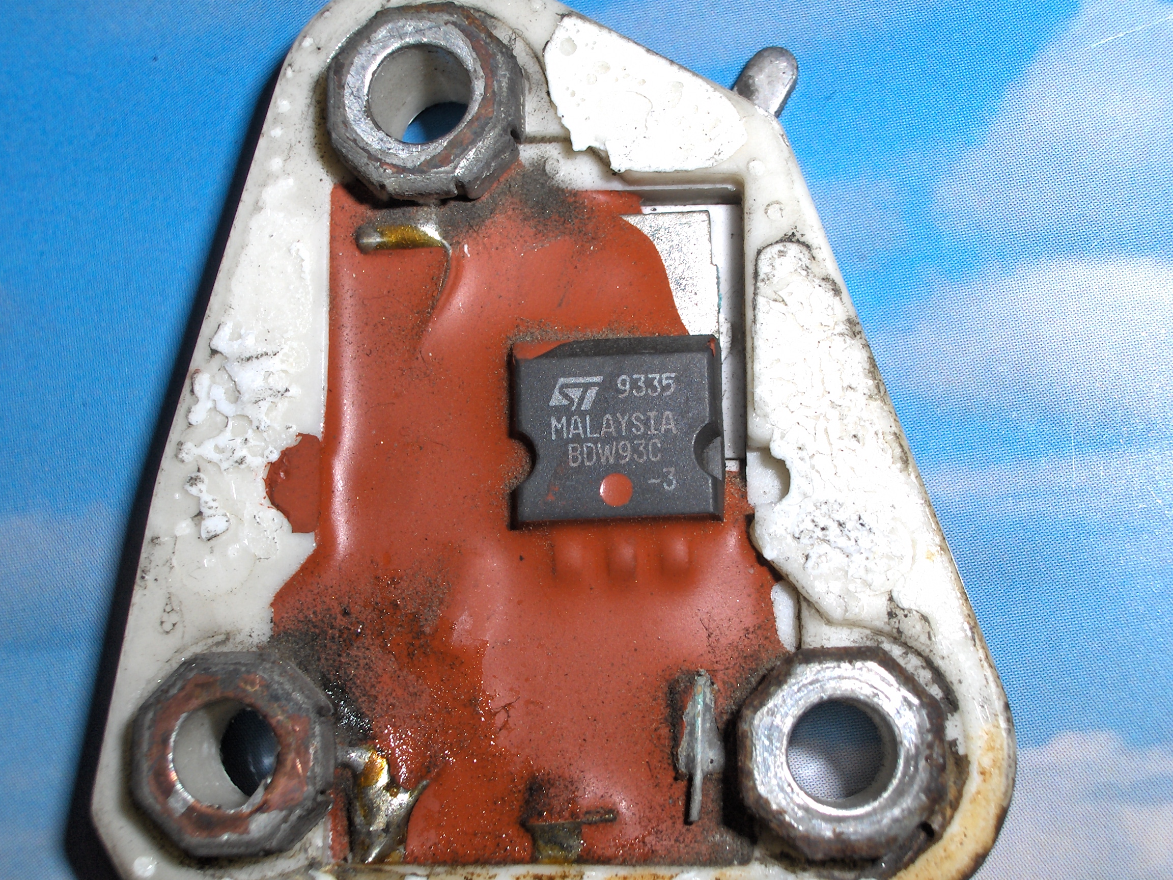

    Jestem w trakcie naprawy układu regulacji napięcia z alternatora. Na zdjęciu zaznaczyłem element który wygląda mi na tranzystor. Tam gdzie są 2 złącza po jednej stronie, czyli tam gdzie chyba jest baza i emiter mam zwarcie w obu kierunkach. Tylko czy to na pewno jest tranzystor i jaki mogę tam wlutować jako zamiennik ?

    A co pisze na tym elemencie ?
  • #3 6204923
    Logan
    Poziom 30  
    Na elemencie napisane jest "Z6". Wujek google nie wiele mi powiedział na ten temat :(
  • #4 6205135
    elmer2
    Ja bym szukał w tym kierunku:
    BUZ60/61/61A,
    IRHM57Z60,
    IRHM7Z60,
    IRHNA57Z60,
    IRHNA7Z60,
    IRHNB7Z60,
    IRHSNA57Z60,
    sporo transistorów Tesli,
    To tyle co mi do głowy przyszło.
    Przypuszczam, że regulator jest z jakiegos alternatora la t 80 lub 90 XXwieku ?

    goldwinger
    Ja myślałem że mówimy o tym SMD zaznaczonym kółkiem :|
  • #11 6206627
  • #12 6206720
    viper555
    Goldwinger dobrze myślałeś a ja nie zwróciłem uwagi na to kółko.P
  • #13 6209861
    Logan
    Poziom 30  
    Samochód z którego pochodzi alternator to Opel Kadet 1,4 '93r.
    :arrow: goldwinger z tej strony wynika, że będzie to zenerka 7,5V (zgadza się wg obudowy). Zakładając, że nie jest to tranzystor to układ wygląda na sprawny i przyczyny muszę szukać gdzie indziej.
