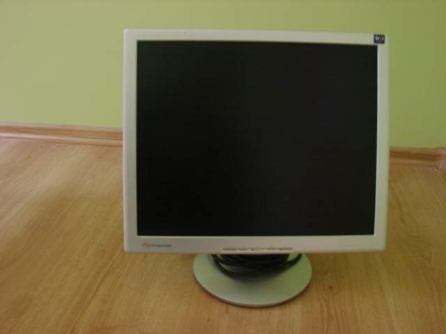

    Wpadł mi taki monitorek LCD 19" jak na fotkach, robiony pod różnymi firami typu medion, schneider> Monitorek rewelacyjnie działa,ale trwa to ok 2-3 godzin, a potem się wyłącza. Co prawda po wyłączeniu i włączeniu ponownie obraz pojawia się na kilka sekund i znów znika. Jak odstoi ok 1h to znowu działa troszkę dłużej. Być może ktoś już się spotkał z tym problemem. Pozdrawiam i liczę na podpowiedzi jak to ugryźć.

    Wymień elektrolity po stronie wtórnej w zasilaczu.

    Pomierz czy nie masz zanizonych napięć. Po wyłczeniu sprawdz pomiary napięć.

    Wyłacza się czyli
    -przechodzi do st-by (led z zielonego na czerwony)
    -ginie podświetlenie ,ale masz treść obrazu zobaczysz jak podświetlisz pod kątem np. latarką
    ______
    Jesli masz zasilacz na SG3842GS to wymień diody schotky na +12V

    Pisałem Ci wcześniej o konieczności wymiany kondensatorów w przetwornicy na co odpisałeś ze wymienione i nic nie pomogło. W przyszłości jak robisz coś co podpowiadają Ci koledzy to rób to dokładnie i po naprawie dobrze jest kliknąć "pomógł".
