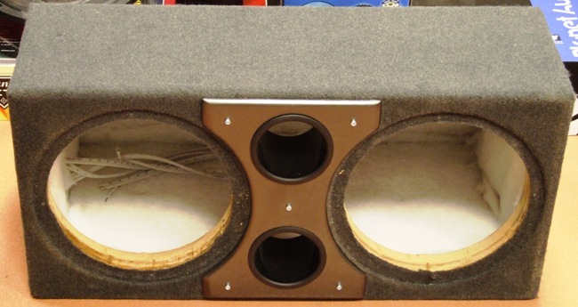

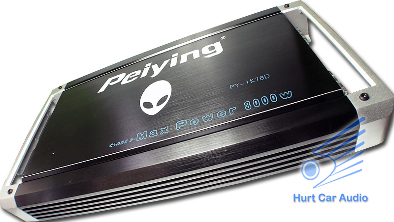

    Chce kupić 2 głośniki Pioneer TS-W307D4 i wzmacniacz Peiying 1K76D, tylko nie wiem jaką skrzynię z bass reflexem wybrać, okrągłym czy prostokątnym?? A zależy mi na bardzo dobrym basie
    DANE TECHNICZNE WZMACNIACZA:
    Moc Max:
    # 3000 Watt x1
    # 1500 Watt x 2
    # 1000 Watt x 3
    Moc RMS 13.8VDC
    # Moc dla 4 Ohm: 500W x1
    # Moc dla 2 Ohm : 900W x1
    # Moc dla 1 Ohm : 1250W x1
    Min. impedancja głośnika: 1 Ohm
    Zniekształcenie THD: 0.1%
    Zniekształcenie IMD: 0.1%
    Czułość na wejściu: 0.2 V~+6V
    Impedancja wejściowa: 15K
    Stosunek sygnału do szumu: 85 dB
    Zdalne sterowanie basem: 0.2V~+6V
    Filtr dolnego pasma: 40Hz~250Hz
    Podbicie basu: 0dB~+18dB
    Opcja Subsonic: 15 Hz ~ 50 Hz
    Bezpiecznik: 35A x4

    a skrzynia czy może być taka?
    Skrzynia Bass-Reflex:
    * pojemność netto 80 litrów
    * strojenie 40 Hz
    * materiał : MDF 22mm / Front MDF 44mm
    * lakierowana wstawka do portów bass-reflex
    * wytłumienie z włókniny syntetycznej
    * 2 profesjonalne gniazda przyłączeniowe
    * podfrezowanie na rant głośnika
    * przewpdy 3,5mm Macrom OFC
    * umożliwia montaż dwóch jedno lub dwucewkowych głośników o średnicy 30cm (12")
    2 głośniki Pioneer TS-W307D4, wzmacniacz Peiying 1K76D
  • #2 6207924
    cdkaz
    Kształt wylotu Bass-reflex nie ma żadnego znaczenia dla basu(jedynie estetyczne).Jedynie przy projektowaniu troszkę inaczej trzeba policzyć długość kanału.
    Najlepiej policzyć z grubsza jaka ma być skrzynia dla tego głośnika a później korygować po odsłuchu.
    Niestety nie udało mi się znaleźć parametrów tego głośnika.Więc ze skrzynią jest loteria.Jak kupisz zamontujesz to usłyszysz jak gra.

    Inspiracją do tego zestawu był ten filmik ? ( małym kosztem niezłe ciśnienie )
    http://www.youtube.com/watch?v=QeHRs_nv9I8

    Witam.Mnie pioneery jako glosniki nigdy nie przekonywały.Gościu ma hathbaka to musi mu trząść w środku.Ciekawe jakby miał sedana tak jak ja-ciekawe jak by mu to tam grało.Jakie ty masz auto?Ja miałem sonica 15'' w bagażniku i super mi to grało.Oto filmik http://www.youtube.com/watch?v=TDTZ9HLyGUQ. 2 rzecz to niewiem czy pomyslałeś o kablach zasilających oraz co najważniejsze zasilaniu!:D.mając dwa takie pionki to 800rms.Musisz mieć dosyć dobry altek no i aku.Niewiem czy nie będziesz musiał zastosować jakiegoś dodatkowego aku lub ewentualnie kondka aby nie spotkać się z efektem ''mrugających świateł''

    No chyba nie rozumiesz!Wzmaki są robione na 12V i co z tego?Jeżeli spadki będziesz miał do 10.5V przy słabym zasilaniu?!A wzmacniacz swoją maxymalna moc rms ma przy 14,4.Jeżeli wzmacniacz ma 500RMS przy 14,4 i jeżeli będziesz miał spadek do 11V to moc będzie około200-300rms wzmacniacza,także moim zdaniem jeżeli składał bym taki sprzęt najpierw zaczął bym od zasilania

    No róznica będzie znaczna.Jeżeli do 1 głosnika dasz za duży bass reflex to niestety bas ''się straci''.Można zastosować także 2 ale mniejsze.Ja miałem skrzynię z 2 bas reflexami w głośniku jbl gto 1202D i bas był naprawdę duży.Potem głosnik był w innej skrzyni z 1 portem wiekszym ale róznicy w basie raczej nie było.Generalnie bas reflex dobiera się do litrażu skrzyni no i do głosnika.Ja jednak nie stosuję typowego plastikowego BR tylko szczelinowy.Moim zdaniem bas jest glębszy o ale to także zależy jak i na ile hz jest skrzynia strojona

    To nie głośniki mogą rozławodać akumulator :) a dwa dobre wzmacnizcze to jeszcze gorzej od jednego 1K76D jeśli chodzi o zasilanie.
    Jaki sprzęcik miałeś wcześniej że szukasz takiego ciśnienia ? ( może wystarczy jeden gobry głośnik )
