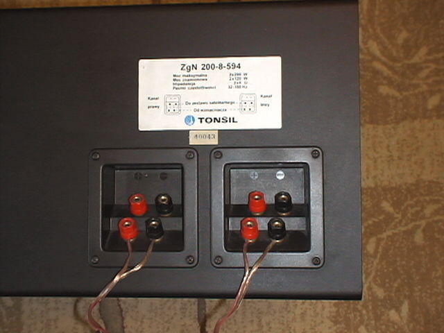

    Posiadam Sub TONSIL ZGN 200-8-594 i nie wiem jak go najlepiej podłączyć do wzmacniacza Technics SU-V670.Z tyłu suba są 4 wyjścia i nie wiem jak to podłączyć.
    Sub Tonsil ZGN 200-8-594 Jak Podłączyć?
    Parametry sa takie:
    Peak Power 2 x 200 W
    Rated Power 2 x 120 W
    Impedance 2 x 8 Ohm
    Frequency Response 32 - 150 Hz
    Czekam na waszą pomoc...

    NA dole podłączasz wzmacniacz (odpowiednio lewy i prawy kanał)
    a na górze kolumny gdyż dźwięk przechodzi przez zwrotnice w subie

    Witam z tyłu obudowy powinna być naklejka z objaśnieniem
    Ten sub posiada własną zwrotnicę . Do jednej pary zacisków podłączasz wzmacniacz do drugiej pary kolumny. Czyli sygnał do kolumn przechodzi przez zwrotnicę suba
    Znalazłem taka naklejkę te zaciski co są z przewodami idą do wzmacniacza do górnych podłączasz kolumny

    Jest to sub pasywny, czyli zasilany z tego samego wzmacniacza co kolumny L+P. Do dolnych zacisków podłączasz go do wyjścia ze wzmacniacza L+P, a do górnych analogicznie podłączasz kolumny L+P, które są satelitarnymi.
    Głośniki na sub dostają częstotliwości do 150 Hz, a wewnętrzna zwrotnica te powyżej 150 Hz puszcza je na kolumny L+P (satelitarne).
    Oczywiście jak masz oddzielny wzmacniacz to może on zasilać tylko suba, no i wtedy działa to z oddzielnym wzmacniaczem jak sub aktywny, ale z filtrowaniem pasywnym.

    No mam taki wzmacniacz Technics SU-V670 i można podłączyć do niego 2 pary głośników więc jak bedzie najlepiej żeby podłączyć????

    Do jednego wzmacniacza podłącz suba (do tych dolnych zacisków), a do drugiego wzmacniacza kolumny L+P.
    Źródło sygnału do jednego wzmacniacza, a drugi wzmacniacz wysteruj z wyjścia REC OUT tego co do niego jest podłączone źródło (np. odtwarzacz CD).

    Ktoś napisał mi tak:
    " jeżeli w tych wejściach są połączone czerwony z czerwonym a czarny z czarnym i tak samo w drugim wejściu to możesz je podłączyć odpowiednio do lewego i prawego kanału i będzie grać. Chyba że do swojego wzmacniacza możesz podłączyć głośniki o impedancji 4 ohm to złącz wszystkie czerwone i daj do plusa a wszystkie czarne daj do minusa "
    Czy zgadzacie się z tym????
    Czy lepiej podłączyć tak jak wcześniej pisaliście....

    Jeśli wzmacniacz ma napędzać tylko suba to podłącz po prostu kanał lewy i prawy z wyjść A wzmacniacza do dwuch dolnych zaciskow suba tak jak na zdjęciu
    Jeśli wzmacniacz ma napedzać suba i kolumny jednocześnie to podłącz tak jak mowiłem wcześniej
    Niepolecam rozwiązania z podłaczeniem kolumn do zacisków A i suba do zacisków B wzmacniacza ponieważ z braku filtracji częstotliwości w okolicach 100Hz bedą się nakładać i powstanie nieprzyjemne buczenie ( chyba że posiadane kolumienki są naprawdę malutkie )
    Tak samo w pierwszym przypadku gdybyś używał tego wzmacniacza jako dodatkowego tylko do suba trzeba by rozdzielić pasmo pomiędzy sub a kolumny. W praktyce jednak wystarczy zastosować przed wzmacniaczem subwoofera filtr aktywny dolnoprzepustowy zestrojony tak nisko jak dolna częstotliwość graniczna kolumn lub nieco powyżej tej częstotliwości ( między 60 a 40 Hz).
    Aha i nie kombinuj z łaczeniem tych wejść w subie ani podłączniem na cztery przewody itp. to nic nieda głośniki subwoofera są zasilane tylko z dolnych zacisków.
