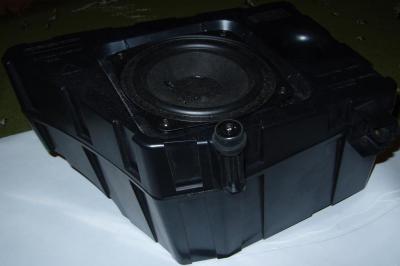

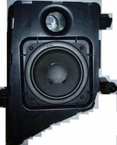

    wiem że nie jest to szczyt marzeń audiofila ale jak się nie ma co się lubi... a wiec
    w samochodzie z tyły mam podłączone bez wzmacniacza dwa pseudo subwoofery o mocy 30 wat / 4 ohm takie jak na zdjęciu:
    Jakie filtry pod te subwoofery?
    Chciałbym żeby grały samych basem dlatego myślę że warto podłączyć jakieś filtry dolnoprzepustowe.
    Jakie filtry do tego będą najlepsze. Interesowały by mnie linki do allegro ale jako nie wolno wklejać ich na forum to może na PW.

    Witaj, a nie lepiej zrobić samemu filtr LC? to bardzo proste. A jeżeli aż tak Ci zależy na kupnie to najprostsze filtry są na Alledrogo po ok. ale coś mi przeglądarka nie ogarnia ;/
    wpisz w szukaj "filtr basowy" i będzie

    Mi też allegro "nie gro" tej chwili, ale filtry są tam po 10-20zł.

    No i one moim zdaniem będą odpowiednie bo lepsze nie są potrzebne, też kiedyś takich używam i nawet chyba w jednym subie mam do tej pory

    Takie będą dobre, dodam że tweetery też będę podłączał:

    To jeśli tweetery to Ci zwrotnica potrzebna a nie filtr

    Szukałem zgodnie z zaleceniem /filtr basowy/
    Czyli podłączając zwrotnice też osiągnę zamierzony efekt?
  • #9 6212189
    qwerty67
    Poziom 24  
    Jeżeli chcesz dać jeszcze tweetery to są niezbędne bo to właśnie ona rozdzieli sygnał na 2 pasma
