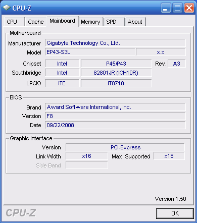

    Na w/w płycie nie mogę zmienić FSB z pozytywnym skutkiem.
    Jeśli zmienię je z domyślnych 333 na 332 to komputer się wyłącza i po dwóch próbach przywraca domyślne ustawienia. Zmiana na 334 daje identyczny skutek.
    Mam procesor INTEL CORE 2 DUO E8400 @ 2 x 3GHz.

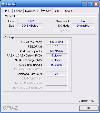

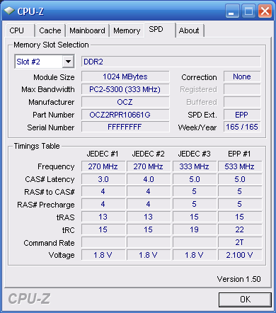

    #13 6216282
    Mery84
    Dokładne dane na temat tych pamięci. Zestawów Dual 5-5-5-15 jest od groma i jeszcze trochę.
    Screeny z CPU-Z z zakładek SPD i Memory.
  • #14 6216585
    11111olo
    Mam dokładnie te pamięci.
    Obecnie jest coraz gorzej ponieważ często muszę kilka razy uruchamiać komputer żeby się załadował XP SP3.
    O ile kompute się nie zawiesi dodam screena z SPD.

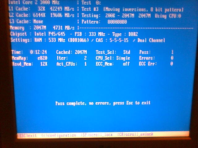

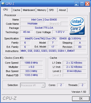

  • #25 6232193
    11111olo
    Stał się cud, pamięć od 10 minut działa poprawnie. Przeszła cały test bez błędów.
    Stało się to tak.
    Kumpel nie mógł włączyć komputer. Przywiózł go do mnie. Okazało się że zasilacz nie reaguje w ogóle. Podłączyłem swój i ruszył mu komputer.
    Pożyczył mi swoją pamięć bo zanim wymienią mu zasilacz to trochę czasu minie.
    Postanowiłem sprawdzić jego pamięć na mojej płycie. Ma ona takie parametry: A-DATA 2 * 1024 MB / 1066 MHz CL 5-6-6-15 2,2V
    Po ich włożeniu bios poprawnie je wykrył.
    Test przeszedł bez błędów.
    Pomyślałem że w swoich ustawie takie TIMINGI.
    Włożyłem swoje kości i łudziłem się że może jednak :) Włączyłem test i ku mojemu zdziwieniu przeszedł dobrze. BIOS poprawnie ustawił napięcie na 2,1V oraz TIMINGI na 5-5-5-15.
    Wcześniej było tak:
    EP43-S3L - nie mozna zmienic FSB
    A teraz.
    Dodaję screeny z SPD itd.
