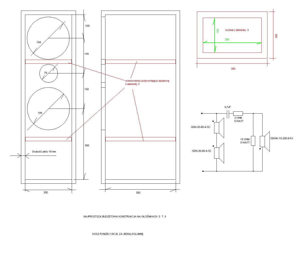

  • #8 6212156
    mczeslaw
    Poziom 36  
    A co , już masz te głośniki?
    Mam dla ciebie propozycje DIY, która budżetem wychodzi grubo poniżej 300 PLN za dwie kolumny i całkiem poprawnie gra.
    Dobór Zwrotnicy, małe kolumienki do komputera.
    Tania płyta 18 -stka - prosta konstrukcja, jeszcze prostsza zwrotnica.

  • #10 6212296
    mczeslaw
    Poziom 36  
    No to fasuj do tego GDM-12-60-8-SC co proponowałeś + Zwrotnica 3D-6 i powinno jakoś grać, efektywnościowo głośniki dopasowane.
    Powinny się głośniki pomieścić. No ale w ty przypadku oczywiście obudowa zamknieta.
