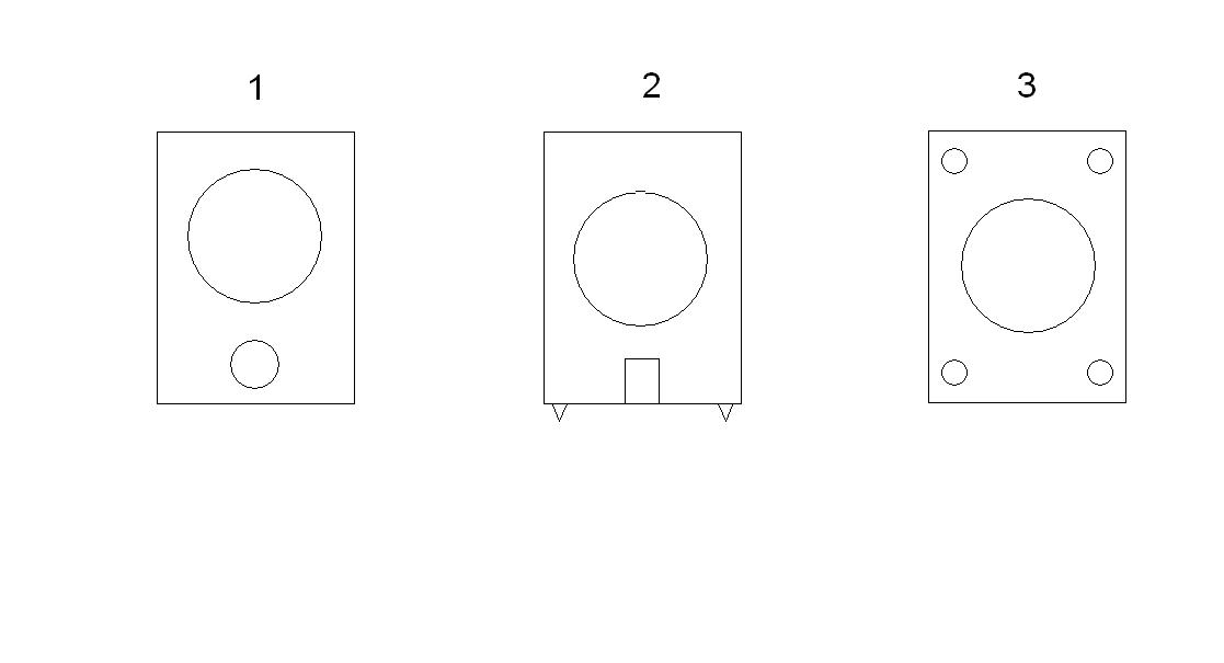

  • #6 6236234
    jarekmoto18
    No to biorę się do pracy mam już głośnik, filtr, i kawałki płyty wiórowej...
    Mam jednak problem z wybraniem obudowy... :( :(
    Poniżej zamierzam kilka moich pomysłów (lub zapożyczonych) - który według Was Panowie zda egzamin????
    Subwoofer na "no name" - kilka wątpliwości.
    W podstawie 30x30 - wysokość 40 cm.
    Rysunek 1: głośnik umieszczony trochę wyżej, na dole BR o średnicy 10 cm,
    Rysunek 2: głośnik centralnie w przedniej części, BR w podstawie, całość na kolcach srebrnych,
    Rysunek 3: głośnik centralnie w przedniej części, w każdym narożniku BR o średnicy 3 cm każdy...
    W związku z tym, że jestem początkujący, chętnie wysłucham opinii fachowców...
    A co do wzmacniacza narazie podłączę pod Diorę, a w niedalekiej przyszłości spróbuję zrobić coś takiego:
    https://www.elektroda.pl/rtvforum/topic756934.html
    Czekam na jakieś rady i z góry dzięki za pomoc...
  • #7 6265366
    frajcik
    mysle ze w przypadku tego glosnika najlepszy jest pomysl 3ci jesli patrzec ze to jest spód
    glosnik a dookola 4 kolce, br wtedy skierowany bylby do boku, po to by nie ogladac tego chinczyka :)
  • #8 6283397
    jarekmoto18
    Dawno tu nie zaglądałem, ale wybrałem opcję pierwszą, z tymże z dwoma bass reflexami po 7 cm, a nie jak miało być wcześniej z jednym 10 cm ... Najwyżej jak mi się nie spodoba wygląd "chinczyka" to zrobię maskownice albo zamaluje logo firmy sprayem... Obecnie muszę zrobić tylko jeszcze jedną ścianę skrzyni, no i okleić to jakoś ale jak tylko skończę skrzynię wstawię fotki...
