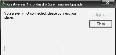

    Pobrałem podany wyżej firmware, lecz są problemy z połączeniem odtwarzacza.
    Program do aktualizacji daje komunikat, że nie odtwarzacz nie jest podłączony.

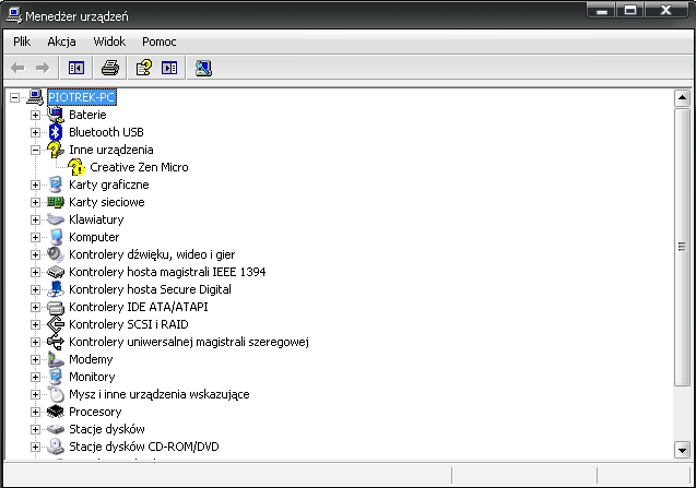

    W Menadżerze urządzeń występuje problem z odtwarzaczem.
    Creative Zen Micro, połączenie z PC, firmware błąd
    Dla pewności usunąłem całe oprogramowanie od Creative i zainstalowałem je jeszcze raz wraz ze sterownikami, jednak to nie pomogło.
    Udało się ożywić Zena i połączyć go z komputerem, jednak w dalszym ciągu wyświetlacz nie działa. Można nim operować "na ślepo", odtwarza muzykę, wyświetlacz świeci (jednak nic nie wyświetla). Próbowałem wgrywać różne firmware, lecz nadal jest problem z brakiem wyświetlanego obrazu na wyświetlaczu.
