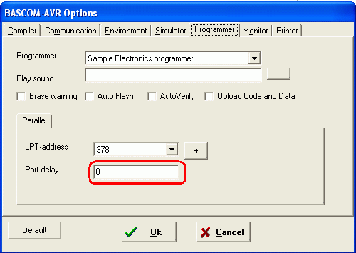

    kwarc podpięty jest do wyjść xtal poprzez kondensatory 22 fp co jeszcze chcesz wiedzieć

  • #5 6213137

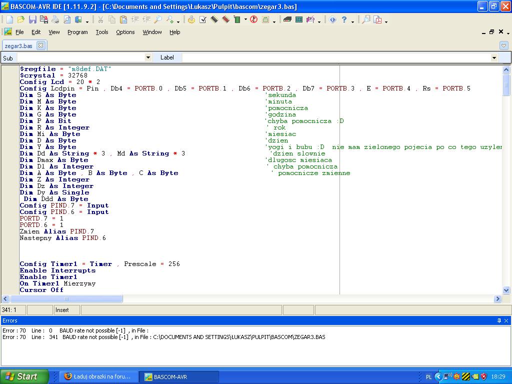

    100
    ale jak zmienie na 32768 to mi wywala błędy
    kwarcem - programowanie bascom

  • #7 6213347
    100
    po $crystal czy tak
