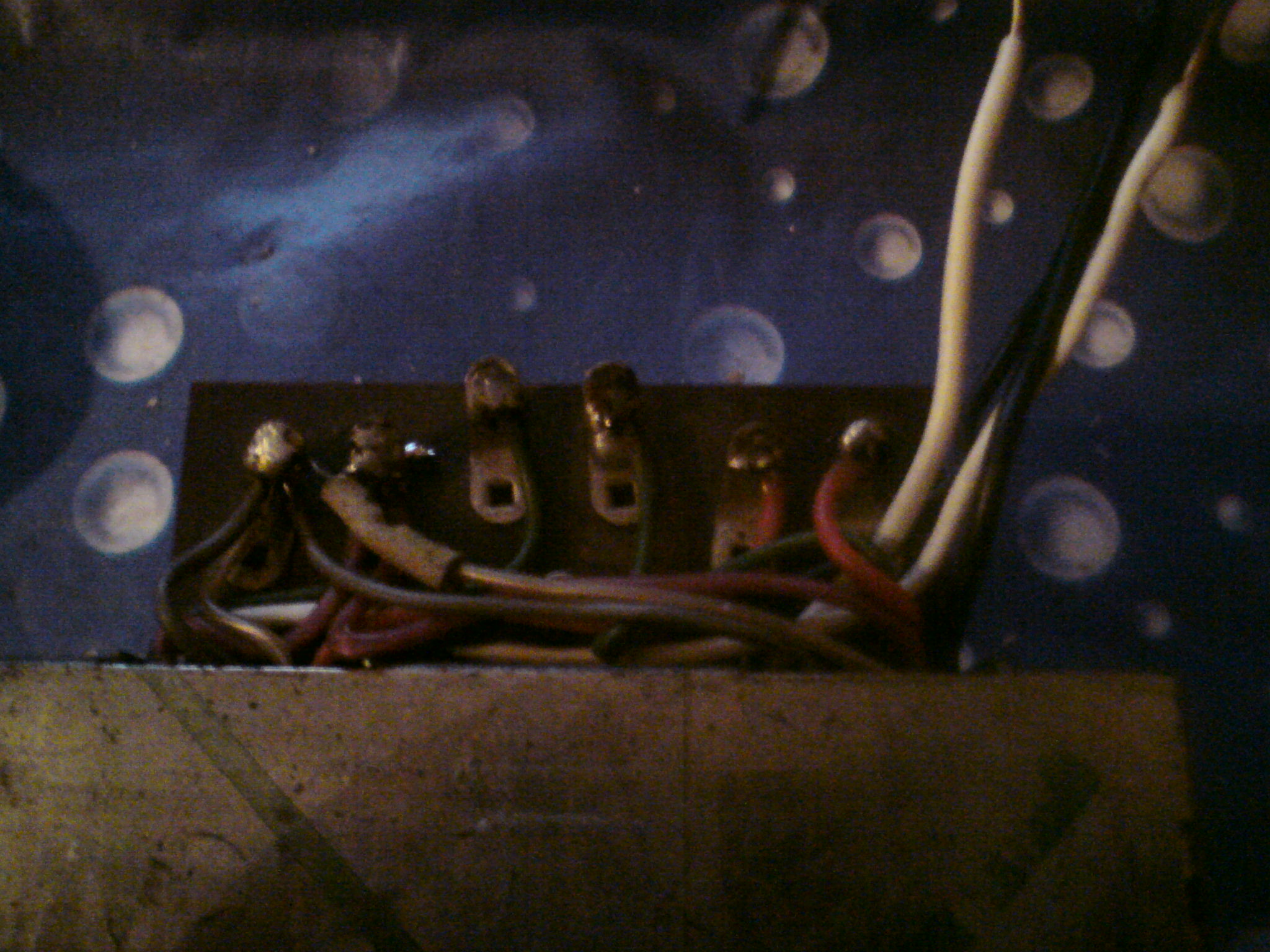

    Posiadam dziwne trafo, mianowicie ma ono wiele wejść, aż za dużo jak na mnie :/. Trafo wyciągnołem z wzmacniacza, ktróry miał regulacje w postaci 2 przełączników, a na nich skala od 140v do 240v. Po kablach wywnioskowałem ze tylko 2 starczą, znalazłem 220v wg, przełącznikow i się przeliczylem, ponieważ nic nie dziala :/. Kable poucinalem, niewiedzac ktory byl do czego.
    Moje pytanie brzmi:
    Jak kable podłączyc by zasilić trafo 220v z gniazdka.
    Jakie wskazówki znalazłem?
    -Poszukac wejsc ktora maja najwieksza rezynstancja.
    Znalalem 2 pary takich wejsc, tylko w jaki sposób to podłaczyc?
    Co juz zrobiłem?
    -Metoda prób i błedów.
    Skutki?
    -Bezpiecznik w domu poszedł. Nie chce tego znów...
    Zamieszczam zdjecia i schemat trafa.
    Transformator - siec 220v, gdzie? jak?.

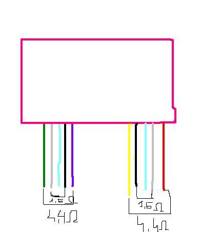

    Schemat:
    Na schemacie uzylem troche innych kolorow, mianowicie:
    czerwony-czerwony
    szary-bialy
    zolty-zoltygranatowy-niebieski
    jasny niebieski-czarno/bialy w poziome paski, cienkszy niz inne.
    czarny-czarny
    zielony-zielony
    Z góry dziękuje za pomoc.

    Opisu nie ma jako takiego... na naklejce pisze tylko 1.138.A 15238

    Podlaczylem 2 pary ze soba gdzie jest 4,5Ω to trafo buczy. Podlaczylem szeregowo, i rownolegle. W wypadku rownoleglym iskrzy sie az gniazko, w szeregowym tylko buczy.

    Żarówka 230v / 200W w szereg z zasilaniem i łączysz tak uzwojenia żeby po podłączeniu 230V żarówka nie świeciła. Uwaga praca pod napięciem !!

    Żarówka jest właśnie po to zęby nie wybijało bezpieczników (korków). Tylko ma być podpięta szeregowo z transformatorem tak jakby w miejsce wyłącznika do zasilania tego trafa.
  • #8 6218604
    adamo396
    Jacur podał ci chyba najlepsze możliwe rozwiązanie,co do żarówki to nie wybuchnie najwyżej dostanie maksymalne napięcie czyli 230v
    zamiast wybicia bezpiecznika zaświeci ci żarówka.powodzonka
