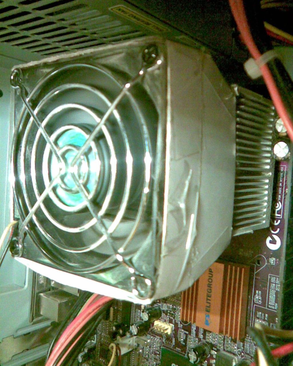

    dangerousrider
    Mam tuningowany cooler ze stopą miedziana i jest zalozony wiekszy wentylator na kartonach.Chce zrobic okno do kompa i napewno do wymiany idzie wentylator.Czy wyciszenie wentylatora przez kartonowy tunel to hit czy kit?:?:Prosze o wasze sugestie.Procek to AMD2000+ 1,25Ghz (Prosze bez usmieszkow)Jak sie nie ma co sie lubi, to sie lubi co sie ma.

    AMD Athlon 2000 nie jest 1.25GHz tylko 1667Mhz masz źle ustawiony procesor w biosie.
    Co do tematu... To niestety jest nieakceptowalne w żaden sposób. Wygląda to po pierwsze katastrofalnie, wycisza w sposób żaden, szpeci, przeszkadza i powinno być zdemontowane z miejsca. Wykonanie jest tragiczne, trochę tektury opakowane taśmą klejącą.
    Na ten radiator co masz załóż standardowy wentylator i nie kombinuj bo w złą stronę idziesz i zamiast zrobić coś ciekawego zrobiłeś szkaradę. Obstawiam, że jesteś młody i się dopiero uczysz ale nie tędy droga ;).

    To pozostaje mi wymiana procesora i chlodzenia. Co sądzicie o chlodzeniu AC Link
  • #6 6215036
    Mery84
    Po co wymieniasz procesor? Ustaw go jak należy i niech służy.
    Co do chłodzenia to na socket A jest w czym wybierać i produktów AC znajdziesz więcej i lepszych. Ten który podałeś nie jest zły.
    Daj zdjęcie w jakim stanie masz ten rdzeń procesora. Jeśli jest mocno ukruszony to gra nie warta świeczki za 40zł możesz wylicytować sprawnego z allegro.

    Jedna krawedz jest ukruszona na 1/2 dlugosci.Procesor działa dobrze ale sie grzeje bardziej.Fotek nie dam bo strasznie zle sie zdejmuje to ustrojstwo (źle zaprojektowane zapinki)
  • #8 6215067
    Mery84
    Sprawdź jeszcze w CPU-Z czy procesor jest na rdzeniu Palomino czy Thoroughbred. Jeśli Palomino mały piecyk i jeszcze ukruszony co jeszcze go podgrzewa to zastanów się poważnie nad jego wymianą.

    Niestety ale CPU-Z się włącza ale nie pokazuje danych na temat procesora. Z tym kodem pokombinuje

  • #12 6215118
    Mery84
    Masz Palomino.
