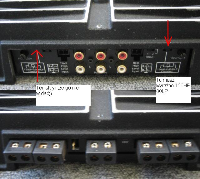

    Mam taki wzmacniacz: RF P400.4 z 2001 roku. Nie ma na nim pokręteł od regulacji częstotliwości. Sciagnąłem jakiegos tam manuala po angielsku ale od starszej wersji (tak samo nazwanej) i tam jest podobno cos takiego jak XCARD, dzieki któremu można ustawić własnie żądane pasma. Czy ktos sie orientuje czy u mnie to samo jest? I jak to ugryźć, jakby było, bo nie mam niestety instrukcji.

    X card (crossover card). To nic innego jak "wymienne" płytki ze zwykłymi układami RC których wartości odpowiadaja za pasmo. Zazwyczaj RF robił je tak , że w jedną stronę wpięte we wzmacniacz pracowały jako HPF a odwrócone o 180* jako LPF.
    Wyglądaja jak te z rysunku (to dokładnie Twój model wzmacniacza).

    Wielkie dzieki, a w jaki sposób się to w ogóle ustawia i czy jest możliwość odcięcia przodu przy np. 60Hz? Jestem szczerze mówiac laikiem, po prostu kupilem ten wzmacniacz sugerujac sie opinią o jakośći dźwięku, a teraz przy okazji montażu dowiedziałem sie o takich niuansach.

    Jeżeli masz tę wersję z 2001 roku to zakradł się błąd ;) on nie ma możliwości montażu kart :D , ale ma przełacznik hpf-lpf .
    Co to dokładnie za model i co chcesz nim zasilać?

    No widze że mam to samo, czyli P400.4. Chce tym zasiliś Morel Tempo 6 przede wszyskim i jakiś tył (niestety elipsy jbl ale tylko midwooferki bez średnich i wysokich tonów) , ale poważnie myślę nad zmostkowaniem i napędzania tylko przodu bo ten Morel zagrałby zapewne jeszcze lepiej, tylko czy to znowu nie za duzo mocy? To bedzie ponad 130W na kanał.

    Będzie w sam raz , rozwagi przy GAIN-ach i będzie poezja.
    Ten tył nie przypasował mi do owocków ;) jakoś odradzam ich montaż i pewnie jeszcze w półkę :cry: .
    RF i Morel będzie ok, resztę odradzam.

    No jednak sie pmyliłem, zmostkowany kanał da przy 4 ohmach 200 (dane fabryczne) albo i jeszcze wiecej W. W związku z tym pozostane chyba przy tym co jest. Myśle jednak nad wsadzeniem w jakiejś przyszłości suba. Jak wtedy muszę ustawić te zwrotnice we wzmacniaczu? Przód HP, a tył LP? czy to bedzie oznaczać, że przód jest odcięty z dołu na 80Hz a tył z góry na te 80Hz, czy jeszcze jakies inne wartości? Chodzi mi generalnie o to jak i czy da sie ustawic ten wzmacniacz dobrze do zestawy przód i sub.
    A może mógłbyc polecić jakiś sub pasujący do tego zestawy, prawdopodobnie 10" bo zależy mi na dynamice no i jest to auto sedan?
