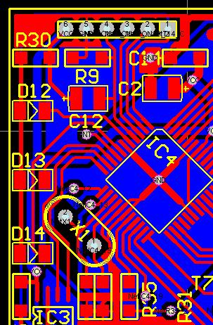

    Witam, jestem na etapie projektowania płytki pcb opartej na atmedze32 w obudowie TQFP44 która posiada po 3 wyprowadzenia na GND i na VCC czy wystarczy umieścić kondensator 100nF pomiędzy jedna parę GND VCC jak się w tym wypadku powinno postąpić ?? Pod atmega jest masa na górnej warstwie
    Dzięki za każdą pomoc

    Akurat z rozmieszczeniem kondensatorów nie mam doświadczenia, ale miałem problemy ze stabilnością tych układów, a wynikały one ze zbyt długiego obwodu kwarcu. Tutaj wg mnie także jest za długa ta ścieżka, zwłaszcza ta idąca od kondensatorów kwarca do masy układu.
    Zobacz tutaj na stronę 13 jak kwarc powinien być podłączony:
    http://www.atmel.com/dyn/resources/prod_documents/doc2521.pdf
    a najlepiej, jeśli to możliwe, użyj wewnętrznego oscylatora rc.

    tylko ze jak 'dojadę' kwarcem do samej płytki to ciężko będzie skorzystać z reszty wyprowadzeń. Niestety wewnętrzny oscylator jest nie wystarczający

    To może trzeba pomyśleć o 4 warstwowym laminacie, jeżeli nie można odejść ścieżkami od wszystkich pinów.
    Jeśli chodzi o kondensatory to bezwzględnie powinny być przy każdej nodze zasilania, ale i bez nich układ będzie działał tylko niewiadoma kiedy się wykrzaczy, a to czy zaoszczędzić na tych kondensatorach czy nie zależy od konstruktora, który taką decyzję podejmuje uwzględniając szereg różnych okoliczności.
    Z praktycznego podejścia do sprawy mogę tylko dodać że bez tych kondensatorów nie ma co nawet próbować uruchamiać taki układ.

    Jest jakaś odległość(przedział max) położenia kwarcu od układu. Wiem że powinien być on jak najbliżej ale to mało precyzyjnie ;)
    Już zabieram się za dołożenie brakujących kondensatorów. Dzięki ;]

    układ będzie działał z jednym 100nF, ale dobrze dać ich więcej.
    Zwróć uwagę na kwarc - lutuje się go od dołu (a czerwone ścieżki są u góry) więc jeżeli nie będziesz robił płytki z metalizacją to będzie problem żeby go przylutować.

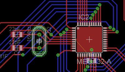

    A kwarc tak jak kolega pisał spokojnie możesz przysunąć do układu ;p, a resztę ścieżek trochę od niego oddalić.

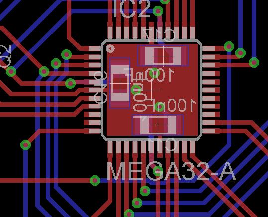

    popróbuję z kwarcem, otwory będą z metalizacja to pewne. Planuje umieścić kondensatory pod atmega na dolnej warstwie robiąc przelotki nie wiem czy to dobry sposób ale możne akurat

    metalizacja otworów, kondensatory "pod" lub "nad" prockiem i podobnie kwarc - to właśnie jeden z lepszych sposobów. Natomiast pomimo to, że ja też zwykle rygorystycznie przestrzegam zasady, że "każdy scalak musi mieć jak najbliżej nóg zasilania kondensatorki 100nF oraz co najmniej kilka-kilkadziesiąt uF"
    to jednak w przypadku amatorskich konstrukcji nie przesadzam i szczególnie gdy nie używam przetwornika AC to wsytarcza zwykle 1 taka para kondensatorów na zasilaniu procka, gdy używam przetwornika AC to dwie takie pary ewentualnie. Do tego - w ogóle nie używam tych 2 kondensatorów przy kwarcu (2x22pF) - co powoduje, że ścieżki jeszcze bardziej są krótsze pomiędzy prockiem a kwarcem
    i wbrew niektórym prezentowanym tu opiniom nic a nic się nie dzieie w czasie działania takich konstrukcji. Dodam też, że niektóre z nich działają już kilka lat non-stop w tym takie, które sterują triakami czy przekaźnikami na 230V.
    Nie zmienia to także faktu, że gdy robię coś już komercyjnie to wtedy dopiero ale to tak na wszelki... wszelki.... wszelki wypadek pojawiają się w moich konstrukcjach - kondesatorki przy kwarcu i te wszystkie dodatkowe przy nogach zasilania.
    trzeba umieć wyważyć - co i kiedy jest potrzebne - gdy się projektuje własne układziki

    tak mi się udało ułożyć kondensatory. W prawdzie nie korzystam z przetworników ale jak już się na przestawiałem ścieżek to niech zostanie.
    Dzięki za pomoc.

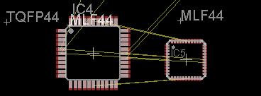

    ssaku - sprawdz czy obudowa ktora wybrales to nie jest mlf !!! Ja sie ostatnio tak pomylilem i ten blad mnie sporo nerwow i pracy kosztowal ;)

    Całe szczęście na to uważałem bo faktycznie była by duża różnica widać to na poniższym zdjęciu

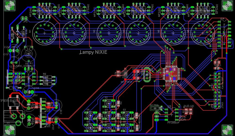

    Wg mnie spokojnie wystarczy 1x100nF pod prockiem, a nawet obok (W promieniu 1cm) na tej samej warstwie. Kwarcem możesz podejchać bliżej, jego kondensatory łącz do masy przy procesorze, a nie do masy która obiega pół płytki. Najlepiej wstaw też obraz całej płytki z podświetlonym zasilaniem
    Atmega32 TQFP kondensatory
    Ja robie to tak i spokojnie sie mieści, daj mniejsze średnice na przelotki. Jeśli będziesz płytke robił w jakiejś firmie to zobacz jakie maja wymagania, dodaj sobie do tego odpowiedni margines bezpieczeństwa i gitara...

    Podświetlona jest masa, wiem ze pewnie płytkę można lepiej zagospodarować.
