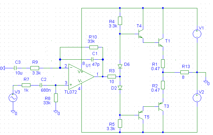

    Wita. Zrobilem koncowke mocy wg podanego schematu
    Końcówka mocy na BD139/BD140 - brak sygnału, słychać tylko brumienie
    zasilam ja napieciem symetrycznym po 17v. Efekt tego jest nastepujący: gdy jest wlączna to w glosniku slychac "brumienie" i nie ma sygnalu. Natomias ok. sekunde po wylaczeniu zasilania w glosniku pojawia sie cichy sygnal po czym milknie. Co moze byc temu urządzeniu? tranzystory które uzylem to BD139 oraz bd140.

    Co to za połączenie (przed RL) do zera?
  • #3 6217927
    Bushu591
    Posty: 249
    Pomógł: 2
    Ocena: 4
    nie wiem, usunąlem je i pojawil sie sygnal. tylko ze jest bardzo mocno znieksztalcony, czesto przerywany, co to oznacza?

    Ten schemat jest spartolony.
    Po pierwsze należy poprawnie zrealizować globalne sprzężenie zwrotne. Gdyby miał tendencje do generowania w w.cz. to układ RLC na wyjściu.
    Schematów w sieci nie brakuje, można podpatrzeć jak zrobili to inni.

    Schemat ten miał tylko pokazać idee wzmacniacza z "pływającym zasilaniem".
    Ale widać narobiłem tym schematem więcej szkody koledze Bushu591 który nawet nie rozumie o co chodzi.

    to mogles napisac ze to tylko idea, a nie. sprawdzilem pare zeczy, otoz, znieksztalcenia o których pisale na bank powstają w ukladzie ze wzmacniaczem operacyjnym. (podalem sygnal odrazu na obydwie diody, dzwiek w glosniku byl czysty, lecz zbyt slaby) zastanawia mnie sprawa sprzezenia zwr. w wzmacnizczu operacyjnym - czy nie powienien byc tam rezystor polaczony równolegle z tym kondensatorem?

    owszem, da sie, do petli sprzezenia zwr. wstawilem rezystor. :D gra ladnie. stopnien koncowy zrobilem z bd139 i bd 911 oraz bd140 i bd912 w ukladach darlingtona. jest ok. mimo wszystko- dzieki za kazdą pomoc, sporo nerwow mnie tem piec kosztowal, ale juz jest wszystko w porządku.

    Sądząc po opisie to schemat wygląda tak:
    Chodź w miarę "poprawny" schemat powinien wyglądać tak:
    Gdzie diody powinny być zamontowane na radiatorze razem z tranzystorami w celu uniknięcie thermal runaway.

    to v3 to zapewne zrodlo sygnalu. nom ja to zrobilem tak jak pokazales na tym pierwszym schemacie. mógl bys opisac jaks funkcje pelnia te dodatkowe elementy? potencjometr, C4, R11, R12 oraz D4?

    Diody D1, D4, D5 i POT odpowiadaj za ustalenie prądu spoczynkowego stopnia wyjściowego. Diody te powinny być zamocowane razem z tranzystorami na wspólnym radiatorze w celu kompensacji temperaturowej prądu spoczynkowego.
    Diod jest więcej niż na pierwszym schemacie, a to dlatego że napięcie otwarcia układu Darlingtona to 1.2V a nie 0.6V jak w przypadku jednego tranzystora.
    Rezystory R11, R12 wprowadzają lokalne sprzężenie zwrotne, dzięki czemu pomagają w stabilizacji prądu spoczynkowego jak i w "szybszym wyłączaniu" tranzystorów wyjściowych.
    C4 zapewnia sterowanie baz obu tranzystorów tym samym sygnałem.
