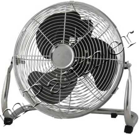

    Witam serdecznie
    Chciałbym zbudować wentylator sceniczny do rozganiania dymu, którego prędkością mógłbym sterować płynnie DMX'em
    czy potrzeba do tego specjalnego wentylatora?
    urządzenia istniejące w sklepach są dziwnie drogie :(
    przecież o nie będzie skomplikowane urządzenie prawda?

    Jeżeli to ma być wentylator na 230V~ to można go najprościej sterować nawet typowym ściemniaczem do żarówek

    Wydaje mi się, że chodzi o sterowanie z pulpitu oświetleniowego jakie stosuje się na scenach.
    Faktycznie jednym ze standardów takich pulpitów do sterowania urządzeń wykonawczych (potocznie zwanych tyrystorami) jest DMX.
    Jeżeli chodzi o takie sterowanie to potrzebny jest (oprócz pulpitu sterującego) panel wyjściowy (tyrystor), który odbierać będzie sygnał sterujący DMX, natomiast wentylator jak najbardziej zwykły ze sklepu.
    Zdarza się że nie każdy silnik chce pracować z tyrystorowym regulatorem obrotów, zależy od budowy silnika, trzeba sprawdzić przed zakupem czy reguluje obroty na zwykłym ściemniaczu, jak reguluje to i na tym z DMX - em też będzie chodził.

    kolego są w marketach wentylatory z regulacją obrotów zrobić do tego kontrole dmx i masz fool wypas wentylator dmx :)

    W 95% tak, zależy od konstrukcji wentylatora.
    Niektóre będą się kręcić tak samo szybko tylko stracą na mocy.

    przepraszam ze link do aukcji
    allegro.pl/item550645401_wentylator_podlogowy_stojacy_chrom_60w_fv_ss.html
    allegro.pl/item567144885_wentylator_trion_air_monster_100w_40cm_tr_8955.html
    wentylator sterowany DMX'em
    czegoś takiego szukaj :) nie wiem jak to jest zbudowane (zasada prędkości) ale bał bym się dimmerem mocno zwalniać - ryzyko popsucia silnika.
    Starannie czyść po kilku użyciach.

    Mam podbny. Przy sterowaniu fazowym na maxa silnik jednak lubi "wypaść". Raczej nadawał by się do tego własnoręczny dimer z odopowiednio dobranym kątem zapłonu

    Chodząc na full wg będą za głośne jak na warunki teatralne. Tak na pół gwizdka, do 150m3 mogą być ok

    Testowałem na wentylatorku takim pokojowym dużym poprzez tyrystory i było ok.
    Muszę przejść na DMX. Znalazłem dokładnie ten wiatrak co wyżej i myślę że będzie dobrze.
    Pozostaje tylko kwestia zrobienia układu DMX ze stopniem mocy, adresowaniem i myślę o tym żeby układ zaczynał po przekroczeniu suwaka o 10% wtedy nie będzie sytuacji, że wiatrak się spali przez zbyt małe napięcie.
