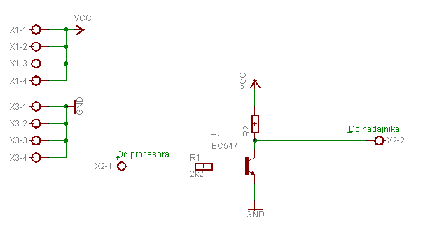

    Niestety nie działa mi ta transmisja, inwerter:
    Bezprzewodowe rs232, np. na Telecontrolli
    Jest prawidłowo zrobiony?

    klops_mops -> piszesz, że nie działa ci z tym inwerterem - ale czy masz dokładnie ten nadajnik i odbiornik o jakim ja pisałem? hmmm zdaje się, że nie, jak wynika z pierwszego postu - a to może być duża różnica i co ważniejsze może się okazać, że nie potrzebny jest inwerter albo że może w ogóle coś szwankować z tą parą jeśli chodzi o nadawanie tak wprost sygnału RS232.
    Piszę o tym dlatego, że swego czasu - gdy pierwszy raz podchodziłem do tego tematu to też nie zdając sobie dokładnie sprawy jak to bywa z tymi nadajnikami/odbiornikami - zkupiłem akurat komplecik ale firmy Aurel. I wszystko byłoby dobrze gdyby nie to, że totalna kicha jeśli chodzi o transmisję RS232. Oczywiście z koderami i dekoderami na pewno by działały ale ja potrzebowałem szybko czegoś do bezprzewodowego RS'a
    dzięki elektrodzie, wpadłem na fajny wątek gdzie kolega JStan zrobił świetny manipulator-czołg, sterowany właśnie radiowo i wykorzystał dokładne ten komplet telecontrolli o którym ja pisałem. Gdy się o tym dowiedziałem to zakupiłem dokładnie to samo i dzięki temu dokładnie takie same w końcu paramery uzyskałem jak kolega JStan - czyli bezproblemowa transmisja przy prędkości 4800 a czasem nawet 9600. Ale dla mnie wtedy nie była istotna duża przepustowość więc 4800 wystarczyło aż nadto
    .... jak widzisz takie to bywają chocki-klocki i warto zakupić takie komplety, które innym też na pewno zadziałały

    Testowałem to na swoich modułach (tak, te co w pierwszym poście) wygląda to tak, że nawet się nie widzą... Sprzedam to na Allegro i kupię te co innym działają (między innymi Tobie).
