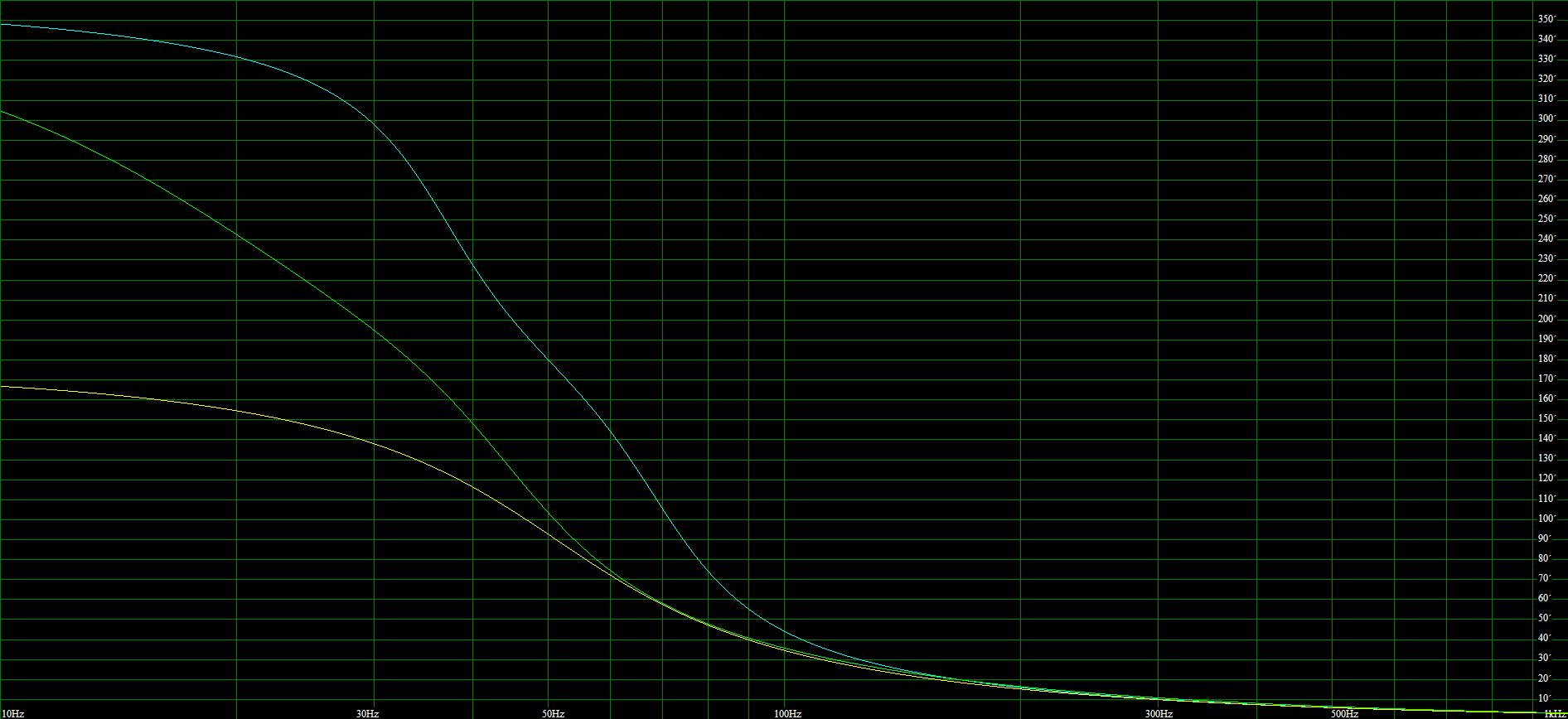

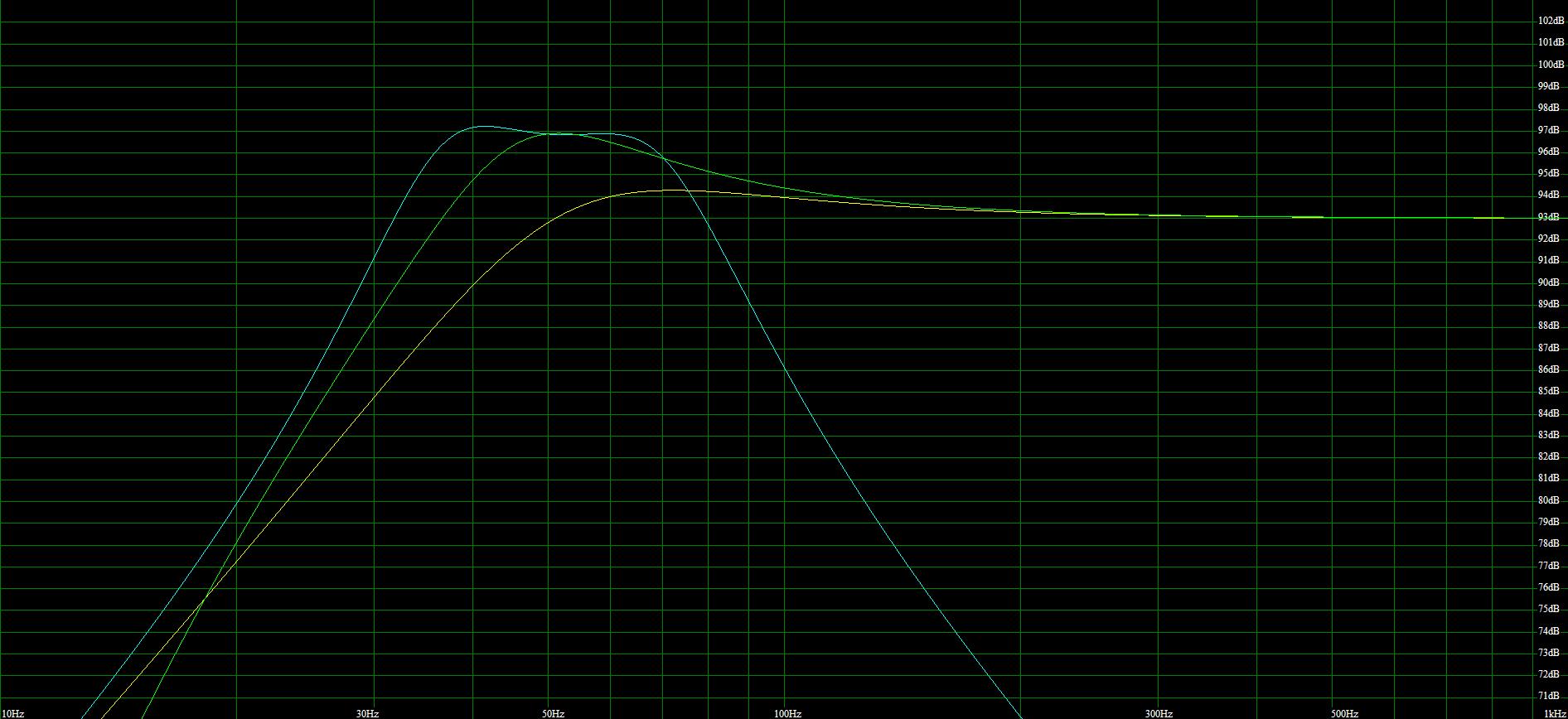

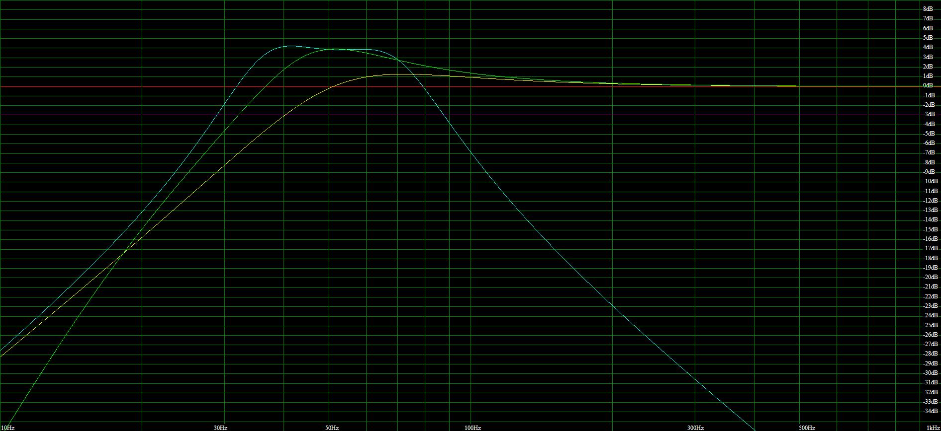

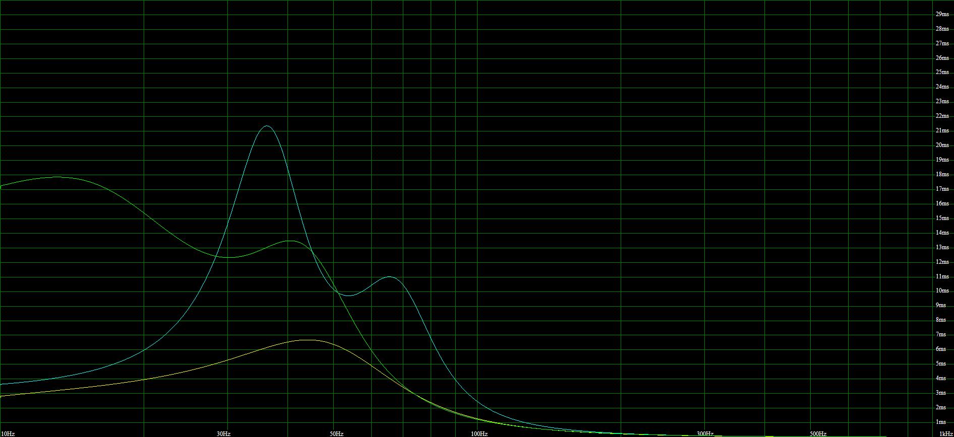

Który wykres wybrać? Głośnik JBL GTO 1204D.
Wafel117 01 Mar 2009 14:13 1753 10
  • #1 6221362
    Wafel117
    Parametry:
    Link
    Kolor wykresu:
    żółty: obudowa zamknięta 28L
    zielony: obudowa BR 49L strojenie 34Hz
    niebieski: obudowa BP 4 st F 34,5L R 28,3L strojenie 50Hz

  • #2 6221474
    Piotrek#G
    Napisz jakiej muzyki słuchasz i jakiego basu oczekujesz.
  • #3 6221557
    Wafel117
    Muzyka najróżniejsza (techno, trance, house, rock i inne :))
    Bas:
    niskie zejście
    w miarę możliwości szybki
    z głębią
    Mam ten głośnik w oryginalnej skrzynce JBL'a BP, dostaje 300W RMS wg zaleceń producenta :) gra dość miło, ale wiem, że może dużo więcej :) dlatego potrzebuję nowego pudełka :D

    Wafel117
    Szerokie pasmo mi nie potrzebne bo reszta nadrabia, no ale tak od 35-120Hz by wypadało zrobić co najmniej. Teraz tak tworzę te wykresy i coraz bardziej głupieję, w sumie to tylko chyba BR i BP wchodzi w grę, gdyż efektywność raczej ważniejsza :) wg zalecenie producenta w przedziale od 20Hz do 93 Hz lepiej wypada BP w winisd

  • #7 6228005
    Piotrek#G
    Kolego Wafel117 czegoś tu nie rozumiem. Najpierw piszesz:
    a potem:
    Ta obudowa to jest maleńka pod względem litrażu, który jest proponowany w pdf'ie, a który posiada obecnie-25% na każdą komorę, więc to nie jest maks
    Czy mam rozumieć, że jednak ten głośnik nie gra w obudowie band pass zaproponowanej przez producenta? Jeżeli tak to za symuluj sobie swoją obudowę w WinIsd i sam sobie odpowiedz na pytanie czemu czujesz, że głośnik nie jest wykorzystywany w stu procentach.
    Patrząc na parametry i symulację EBP≈47 więc głośnik najlepiej powinien sprawować się w obudowie zamkniętej. W obudowie 35 litrów f3 na poziomie około 40Hz, co na obudowę zamkniętą jest bardzo dobrym wynikiem i do słuchania muzyki powinno spokojnie wystarczyć.

  • #9 6228599
    Piotrek#G
    Czyli obudowa zamknięta przetestowana i nie odpowiada-jedna możliwość z głowy :)
    Wafel117 napisał:
    ...nie wiem czemu JBL podaje co innego, a robi inaczej,...
    Jesteś pewien, że obudowa była wykonana przez producenta? Może wykonali ją "fachowcy" w sklepie. Jak możesz to podaj pojemności tej obudowy.
    Jeżeli chodzi o bas refleks to będzie głośno ze względu na duże podbicie w okolicach 50Hz, nisko i jeszcze w miarę szybko.
    W band pass będzie na pewno głośno, nisko i potężnie ale może pojawić się już nieprzyjemne "przeciąganie".
  • #10 6231297
    Wafel117
    Zewnętrzne wymiary to (WxSxG) 37x38x52
    Grubość płyty mdf 24mm chociaż nie wiem dokładnie.
    Komora przednia około 30L (bez tunelu) tylnia około 21L (z głośnikiem za, dużo liczenia :) ) ale tak na oko gdzieś 17L. Pudło jest oryginalne.
    Może są jakieś sposoby na delikatne zredukowanie group delay w obudowie BP, nie wiem może delikatne zmniejszenie którejś komory? Bo chciałbym położyć nacisk na te "potężnie" :) nie powiem bo kusi mnie ten wykres BP :D tylko ten group delay :]
