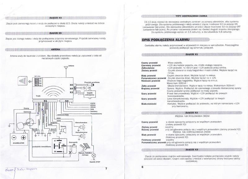

alarm TBL 777 problem z uzbrajaniem

    Sprawdź co masz na przewodzie od krańcówek podczas zamkniętych drzwi. I opisz to dokładniej, alarm powinien co najwyżej zasygnalizować niezamknięte drzwi ale się uzbroić.

    Sprawdź czy wywoła alarm po zamknięciu i otwarciu, bo to otwarcie powinno wywołac alarm- zaleta z opóźnionym gaszeniem światła .A są alarmy , które uzbrajają się przy otwartych drzwiach, ale po zamknięciu i następnym otwarciu- czyli włamaniu powinno wyć....

    Może podłączyłeś pod wejście wyzwalane plusem ? Podłączyłeś pod biały czy pomarańczowy ?

    Ja bym jeszcze odpiął w ogóle ten przewód i zobaczył jak się będzie zachowywał. Jeżeli ok to ręcznie podać mase podczas zazbrojonego i obserwować czy wywoła alarm. Imho to taka chińska zabawka i można się spodziewać wszystkiego. Aczkolwiek nie miałem jeszcze (nie)przyjemności montować.

    roberto13 a może masę alarmu podłączyłeś do przewodu krańcówki i jak stoi masa na otwartych drzwiach to alarm działa a na zamkniętych nie ma masy

    To bardzo dziwne, miałem podobnie, rozwiazałeś ten problem ?

    roberto13 napisał:
    Przewód przewidziany do krańcówki podłączyłem do masy samochodu.
    :?::?: 8-O
