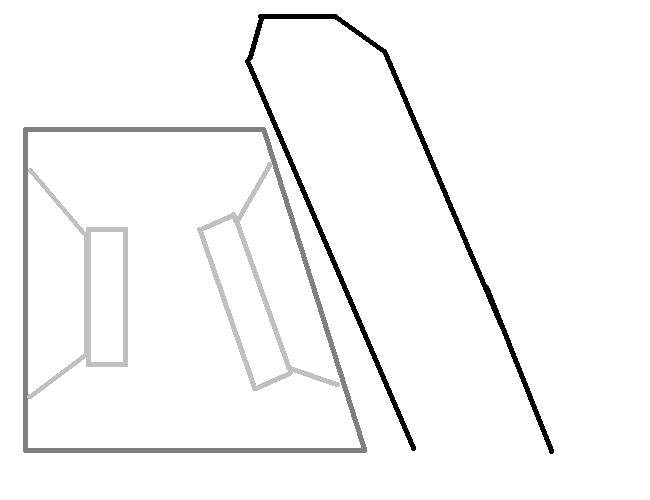

    Czy jest sens robić zabudowę na 4 sztuki przetworników 10"??
    Każdy po 4 ohm, łączone parami w 2 ohm, następnie pary do siebie w 4 ohm.
    Obudowa raczej zamknięta, zależy mi na bardzo dobrym i dynamicznym basie, nie chcę BR, bo nie lubię tego ciągnięcia. W autku słucham dużo dance, rock czy też Prodigy.
    Proszę o pomoc, z góry dziękuję.

    Ciężko powiedzieć co wejdzie... Mam Xsarę Coupe.
    Paczki 100 L wchodzą bez problemu, bagażnik ma spory.
    Chodzi mi o taką aplikację od strony technicznej, czy to ma sens... 4 głośniki w jednej obudowie. Aby zaoszczędzić miejsce dobrze byłoby magnesami naprzeciwko je ustawić, nie wiem co się wtedy stanie z brzmieniem...

    Znaczy sie Xsare Hatchback? A w jakis sposob chcesz je naprzeciwko siebie ustawiac? Mozesz dac jakis szkic tego co planujesz? A czy jest sens to tylko i wylacznie zalezy od Ciebie bo to Ty bedziesz tego sluchac. Ale problemu nie widze by w jednej obudowie miec 4 glosniki.

    Kłosiol
    Poziom 29  
    Jeśli to oparcie i w nie skierowany jest glosnik to chyba bez sensu.... lepiej zrób tak ( szybki projekt w Auto Cadzie :D) :

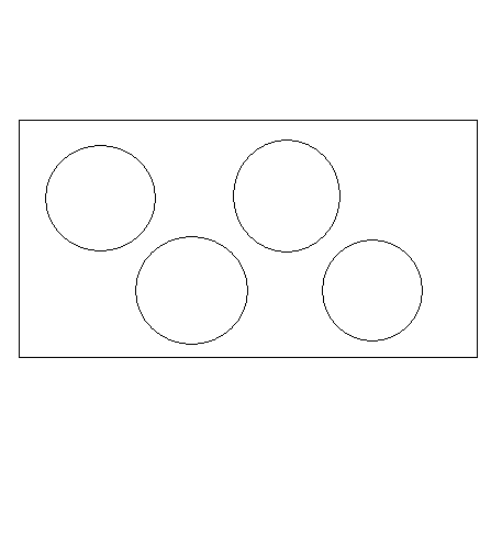

    Jeżeli dasz radę ja bym wrzucił wszystkie na jedną ściankę, dać np jeden wyżej od 2giego a nie wszystkie w jednej osi. Zastanów się także nad 2x12"

    2x12" nie bedzie takie predkie, ale pomysl zeby nie ustawiac na jednej wysokosci jest ok mozesz sprobowac, zawsze ladniej beda sie prezentowac 4 takie glosniczki od jednej strony ;) i nie bedzie problemu ze cos bedzie je tlumic badz ze o cos beda wadzic -np oparcie badz boczek bagaznika.

    Pochył powinien wynosić 70 stopni, chciałem dać 80, aby głośnik miał odstęp od siedzenia. Xsarę mam u blacharza, jak odbiorę to pomierzę czy wejdą na jedną ściankę.
    PS. co powiecie o tym?

    Myślałem bardziej o czymś takim.
    PS. jak dasz jeszcze jeden to będzie znaczek olimpijski :P
