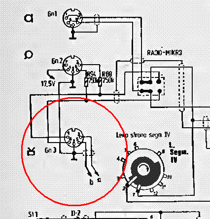

    Witam serdecznie. Przeszukałem to forum oraz internet i nie znalazłem rozwiązania mojego problemu, więc zakładam nowy temat.
    Otóż posiadam szpulowiec Unitra M2405S stereo i chciałbym móc zgrywać z niego, jak i nagrywać na szpule muzykę za pomocą komputera podłączonego pod mixer. Zakupiłem dwa kable DIN5 >> Chinche i próbowałem różnie podłączyć je pod Unitrę jak i pod mixer. Niestety jedyne co uzyskałem to ... ciszę.
    Wyczytałem, iż należy podłączyć DIN pod 4 od lewej wejście, ale nie dało to efektów. Co mam zrobić? Proszę o pomoc.
    Załączam fragment ze schematu, zaznaczyłem czerwonym kółkiem gniazdo, do którego można podłączyć wejście sygnału do nagrywania i wyjście do odtwarzania (zwróć uwagę na symbol umieszczony na obudowie).
    Nagrywanie/Zgrywanie Unitra M2405s na PC.
    Do podłączenia należy zastosować przewód 4 żyły w ekranie.
    Opis pin:
    1 - wejście sygnału kanał prawy (nagrywanie)
    2 - masa (ekran)
    3 - wyjście sygnału kanał prawy (odtwarzanie)
    4 - wejście sygnału kanał lewy (nagrywanie)
    5 - wyjście sygnału kanał lewy (odtwarzanie)
    Jak nie zadziała to napisz coś więcej o tym mikserze.

    No niestety mi to mówi niewiele. Podłączyłem DIN to tego wyjścia z "telewizorkiem" czyli tak jak na schemacie.... dalej niewiele rozumiem z ów schematu. Przepraszam
    Fotka KLIK

  • #13 6232205
    abrzuzek
    katrzy napisał:
    Ehm... podłączyłem, włączyłem, nacisnąłem STOP, dotykam spinaczem Chinche'y iiii... nic :P
    Wydaje mi się, że nie wszystko zrobiłeś jak proponował kolega "shadow125".
    Musisz zrobić kolejno:
    1- suwaki nagrywania przesunąć prawie do max. nr 1 na rysunku,
    2 - wcisnąć przycisk wyboru źródła nagrywania nr 2,
    3 - wcisnąć przycisk nagrywania nr 3 i trzymając go wcisnąć przycisk nr 4 start,
    4 - magnetofon rozpoczyna nagrywanie, teraz zatrzymujesz go przyciskiem nr 5 - pauza,
    6 - wkładasz do gniazda DIN przewód i dotykając palcem wtyczki Chinch obserwujesz wychylenie wskaźników nr 6.
