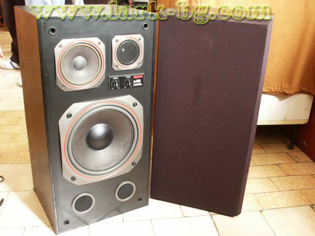

    Witam !!! Przeglądam forum na temat zamienników Tonsila i tak naprawdę to nie znalazłem konkretnej porady w tym temacie. Zgadzam się w zupełności z Kolegami, że zamienniki to nie to samo co oryginał. Domowym sposobem nikt nie zbuduje kolumn takich jak inżynierowie którzy mają do tego techniczne zaplecze w Tonsilu ale... Pytania o zamienniki wynikają głównie ze sporej różnicy w cenie. Młodzi ludzie których nie stać na nowe Tonsile chcą je zastępować podróbkami. Druga grupa ludzi to mało wymagający słuchacze. Tak jedni jak i drudzy mają prawo do wkładania zamienników, a jeśli pytają o nie to owszem odradzajmy ich zakup ale też poradźmy Im, że jak już muszą to jakie mają kupić aby wybrać mniejsze zło bo pewnie i tak je kupią.Dziękuję

    Ja pisałem ogólnie ale sam chciałbym znać opinie na temat tych zamienników. Jeśli Kolega prosi o konkrety to proszę: Kolumny SANYO SX 800. Gdzie ja teraz znajdę oryginały ? - niskotonowe w nich nie istnieją a i średniotonowe też mi się nie widzą. Niskotonowy ma średnicę 25 cm a średniotonowy 12 cm. Są one łudząco podobne do Mildton 80. Więc jeśli nie dobre ale drogie Tonsile to jakie ? Mają być niedrogie bo klient mi za ich naprawę 300zł nie zapłaci a wymagający nie jest. Najlepiej jak bym mu jeszcze diody świecące wstawił - wtedy byłby Happy !!!
    Tak wyglądają nowe:
    https://obrazki.elektroda.pl/27_1235951527.jpg

    Jak zamierzasz wydać mniej niż 300 to stać cię będzie wyłącznie na jakąś chińską produkcje albo na regenerowane. Polecam dobrze zregenerowane tonsile ale dobrze! Ja swoje testowałem w komorze po regeneracji i wypadły w granicach normy produkcyjnej, czyli jednak można :)

    Regeneracja odpada bo niskotonowych nie ma więc nie ma co regenerować. W moim mieście nie ma takiego punktu, a wysyłka w dwie strony to też koszty. Skoro obudowy tych kolumn tzn. Sanyo i Mildton są takie same rozważałem wymianę zwrotnic i Tonsile ale koszt byłby taki jak sprawne na ALLEGRO.Wtedy byłyby to kolumienki EXTRA. Zostają więc tanie podróbki - tylko jakie ? Słyszałem i czytałem o STX z Częstochowy chyba, ale nie znam tych głośników i nie miałem z nimi do czynienia. Zaczynając ten temat miałem nadzieję że Koledzy podpowiedzą mi jakich szukać. Nie będą te kolumny z HI-ENDu ale zmienią za to miejsce pobytu - z piwnicy do pokoju i trochę też o to chodzi. Może znacie lepsze jak STX tzn. bardziej zbliżone do Tonsilów? Ten klopot mam nie tylko ja - wiele osób wstawia jakieś tam głośniki bo tanie a grać przecież będą w czym utwierdzą ich sprzedawcy. Chodzi o to aby nie promować badziewia ale wyciągnąć z tej półki cenowej najlepszy towar. To tak jak z kolumnami z Biedronki po 200zł. Jedni chwalą za cenę drudzy psioczą na jakość - ale jak pięknie zeszły ?

    Masz solidne kolumny produkcji Tonsil, więc zregeneruj je na oryginalnym towarze i nie pożałujesz. To, że pisze na nich SANYO o niczym nie świadczy. Do dzisiaj mam kupione we Wrześni w latach 80-tych naklejki Sanyo, które naklejano na sprzęt eksportowy lub sprzedawany w Pewexach.
    Regeneracja tych kolumn na czymkolwiek innym niż Tonsil jest bezsensowna i spowoduje, że efekt będzie niezadowalający - szybko będziesz chciał się ich pozbyć, a po remoncie na chińskim towarze lub stx ich wartość spada tak, że nie odzyskasz nawet pieniędzy wydanych na remont.

    Temat w zasadzie wielokrotnie poruszany. Może nie dosłownie, jednak wnioski nasuwają się same. Odnośnie samej regeneracji. Ważne jest aby głosniki były regenerowane również na oryginalnych podzespołach. Dzwoniąc do pro-tonsila dowiedziałem się, że nie prowadzą sprzedaży takich elementów, tak więc robiąc to na własną rękę zmieniając materiał n.p. zawieszenia również zmienimy parametry głośnika.

    To był eksportwy model tonsila dla Sanyo siedziały tam głośniki jak i zwtotnica tonsila kolega ma podobne tylko chyba sxm80 na basach 30cm.

    Nic lepszego dla głośników tonsila nie istnieje. Problem z dobraniem membrany? Pisać do nich maile - odpisują. (przynajmniej mi zawsze odpisywali) W twoim przypadku będzie to membrana M 25 K oraz M 12 K, głośniki kupić w stanie do regeneracji.
