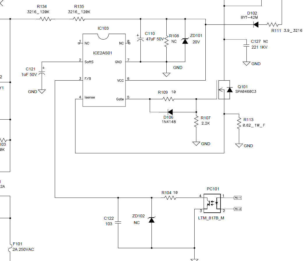

    W monitorze jest uszkodzony zasilacz na układzie ICE2S01. Uszkodzone były następujące elementy; IC1-ICE2S01 ,R113,ZD101,Q101.Wymieniłem elementy uszkodzone oraz elki na nowe ale zasilacz nie startuje.Mam wątpliwośc czy dioda ZD101 jest diodą zenera na 12V bo nie posiadam schematu zasilacza.Prosze opomoc.

    Ktory 101751 ??
    AA111709
    AA111733
    AA111742
    Podejzewam ze chodzi o AA111709, ale podaj abym sie upewnil.
  • #3 6227262
    kowzen
    Poziom 19  
    To jest AA111733
  • #4 6228766
    Richi
    Masz racje ZD101 jest na 20V.

    Po założeniu diody kontrolka błysneła na zielono i cisza.Mam jeszcze jedno pytanie czy tranzystor Q101 musi byc z diodą bo ja załozyłem bez.Dodam że nie uszkodziło elementów po pierwotnej stronie zasilacza.Zasilacz dalej martwy.

    Tranzystor powinien miec przynajmniej podobne parametry aby uklad poprawnie chodzil.
    Poza tym sprawdz czy nie masz zwarc na stronie wtornej zailacza, on powinie chodzic tez bez podlaczenia go pod reszte ukladu.
    Poza tym pomiary oscyloskopem oraz napiecia na scalaku by sie przydaly, szczegolnie nap. zasilania scalaka.

    Okazało sie że dioda ZD101 po starcie puszczała bo po wymianie zasilacz ruszył.Podswietenie matrycy działa ale jest brak obrazu.Jutro sprawdze to opisze .
