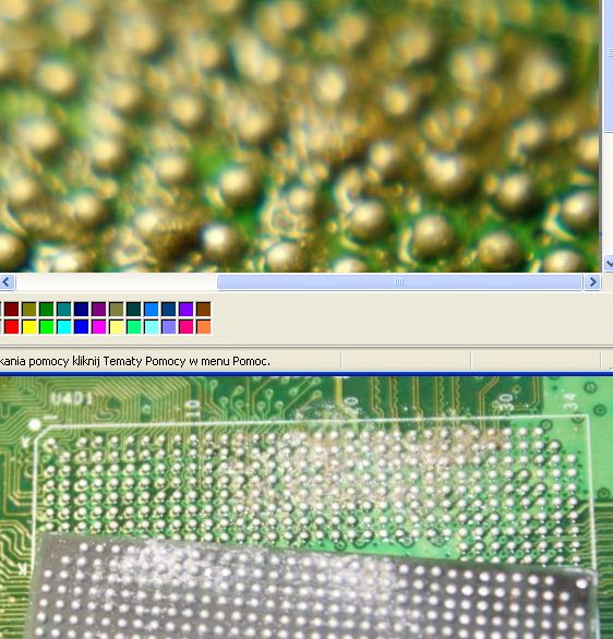

    Błąd E-74 może wywołać pasta pod procesorem.
    Xbox 360 e74 dziwne zjawisko
    Pod rdzeniem CPU tez mamy powiedzmy połączenia kulki BGAtylko mniejsze i więcej .GPU jeszcze nie sprawdzilem.
