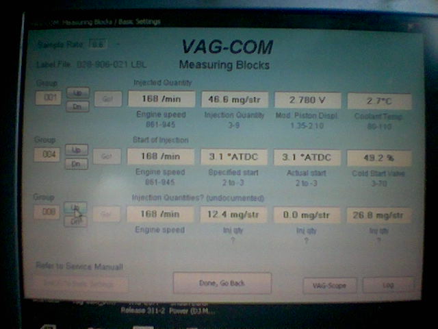

    witam .jak najprosciej sprawdzić n108 bo prawdopodonie jest przyczymą niepalenia.pozostałe elementy sprawdzone ?

    nie pozostaje nic innego jak podpiąć auto pod interfejs diagnostyczny Vag-com i zobaczyć co on pokaże.
  • #11 6230026
    janmil987
    a na co zwrócić szczególną uwage przy podłączeniu vaga ?i jakiego podłączyć fejs mam i kilka programów ale tylko demo
  • #12 6230055
    Sztomel
    Poziom 35  
    fejs VAG-COM wersja 311.2 lub każda inna, nawet demo pozwoli na odczytanie zapisanych przez sterownik silnika błędów a jak już je będziesz miał odczytane to wtedy z pewnością jeden z nich lub kilka zwróci na siebie szczególną uwagę, możesz je tu wpisać to zobaczymy jakie to bo sam jestem ciekawy.

    podaj błędy bo ich szukamy a nie ich efektu.

    niema zadnych błedów

    niestety nastawnik napewno niemiał nic wspólnego z niepaleniem ,dawka jak widać na screnie była ok
