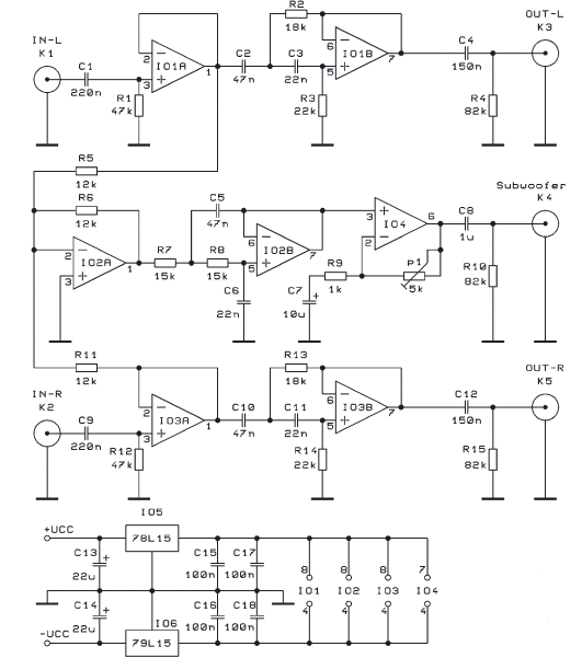

    Mam kilka pytań odnośnie budowy na tym głośniku subwoofera.
    Głośnik zamierzam napędzać pojedynczą kością tda 7294 (w przyszłości mostek)
    Myślę o filtrze aktywnym, ale jaki był by najlepszy do tego głośnika, o jakim podziale, myślałem o kicie NE125, ale ponoć nie jest za dobry, bym prosił o jakiś schemat filtra który jest w miarę dobry i nie skomplikowany, bo się w ogóle na filtrach nie znam.
    Budę chce zrobić na 35 litrów i Bas ref lex 72mm i długości 16-16.5cm
    Grać to będzie razem ze space86 w pokoju 20m2.
    Subwoofer ma służyć do słuchania muzyki.
    Proszę też o jakieś podsunięcia, co mogę ew. zmienić.

    Daj długość tunelu nawet 17 cm. Widzę że oscylujesz w granicach Fb 42 Hz, b. dobrze.
    Po co ci schemat filtru aktywnego jak sie na tym nie znasz. To tak jak by dać ci do przeczytania publikacje w języku koreańskim.
    Filtr ma mieć częstotliwość graniczną 120 -150 Hz i stromość zbocza co najmniej 12 dB/okt.
    Co do filtra inne parametry nie powinny być dla ciebie aż tak istotne. Ale dla GDN 20/80/2 mostkować TDA7294 nie potrzeba. Dobrze zasilana 60 -70 watowa końcówka mocy jak na 20 m2 wystarczy.

    Nie znaczy że nie znam się na schematach, owszem znam się i to dobrze,
    nie znam się na konstrukcji filtra.
    Jak będę miał odpowiedni schemat nie ma problemu ze złożeniem, bo schemat czytać umiem, a wiem że kit NE125 jest marnej konstrukcji i już wole sklepać coś samemu.
    A może coś na układzie TL072 coś sklepać???

    Proszę schemat filtru do suba już na wyższym poziomie na NE5532 :
    Subwoofer na Tonsilu GDN 20/80/2
    A skąd chcesz tworzyć sygnał so filtrowania na suba, bo z L + P, czy z jednego kanału.
    Bo jak z L+P to proponuje prostrzą aplikacje:
    NA TL082 dwa w jednym.

    Właśnie bym chciał z lewego i prawego kanału, ten 2 schemat jest nawet
    przystępny.
    Ale bym potrzebował też obraz z ścieżkami na płytce drukowanej, by ścieżki wytrawić, z jakiego źródła to masz ??

    Jakieś stare zciąginięte pliki, nie pamiętam skąd i z kiedy.
    Tu możesz sobie zastosować trzy końcówki, oczywiście na GDN 20/80/2 na TDA 7294, a na lewy i prawy po 30 - 40 wat Ci wystarczy.
    I to wszystko można wysterować z gniazda słuchawkowego twojego wzmacniacza tak aby była regulacja całościowej głośności, basu i wysokich, już po zestrojeniu filtra.
    Chciałeś schemat, to masz. Jak znajdę w swoich archiwach płytkę to Ci podeślę.

    Dzięki o to mi chodziło :D, ale jak możesz to zapodaj jeszcze te na tranzystorach jak znajdziesz.

    Dzięki za płytkę, przez ten czas trochę poszperałem i znalazłem tez
    podobny filtr aktywny oto link: http://diyaudio.pl/portal.php?show=17
    i tera mam pytanie który był by lepszy według was?? to tego zrobię.
    Jednak na dyskretnych sobie odmówię, bo chce żeby to działało na razie, a nie żebym coś spalił :D, w późniejszych planach na pewno coś skombinuje jak nabiorę praktyki.
    Wiem że wzmacniacz na tranzystorach jest o wiele lepszy, ale ja nie będę
    rozkręcał na cały regulator jak to robią niektórzy:D więc myślę że przy
    umiarkowanym słuchaniu będzie dobrze.
    Mam pytanko, jak bym chciał zrobił 24dB/okt zamiast 12dB/okt to można ten układ połączyć szeregowo a potencjometry dać podwójne???
  • #27 6253386
    Morin
    Wiem że wystarczy 12 dB/okt, tylko tak z ciekawości chciałem wiedzieć :D.
