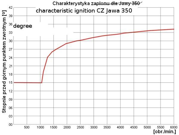

poszukuje mapy zapłonu silnika jawy CZ 350 6v

    szukasz schematu? sam zapłon to bardzo proste rozwiązanie na każdy cylinder osobna cewka, kondensator, przerywacz... napisz na pw z czym masz problem?

    Masz rację nie pomogę, myślę ze pozostały tylko eksperymenty, osobiście robiłem optoelektroniczny ze stałym punktem zapłonu. Z mapą robiłem tylko do junaka wzorując się na układach opisanych w radioelektroniku przez pana Roguskiego. pozdrawiam i życzę powodzenia.
