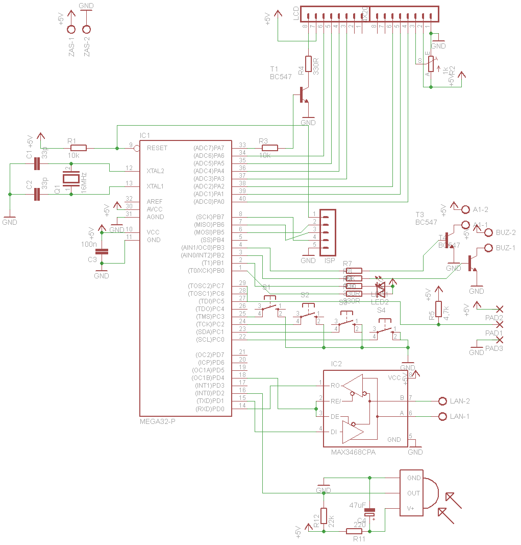

    Mam problem z obsługą przerwań w moim programiku. Niby wszystko jest ok a jednak coś nie działa. Nie wiem czy coś, źle deklaruje czy jak, już nie mam żadnego pomysłu.
    Umieszczam kod (trochę rozbudowany :/) i drugi kod na którym wszystko mi działa. Dołączam także schemat

    [ATMega32][SN75176] - problemy z obsługą UARTu porzez przer.
    #2 6232262
    Nol
    Albo mi się wydaje, albo w tym pierwszym kodzie UARTa nie inicjalizujesz (np. w drugim masz od tego funkcje UART_Init(2400) w funkcji main. Przede wszystkim wywal z pierwszego listingu kod, który nie ma nic wspólnego z uartem i wypadałoby również pokazać co siedzi w funkcjach do obsługi UARTa.
  • #3 6232298
    Citek
    Wiesz co ci powiem... działa. :)
    Taki głupi błąd...
    A ja już godzinę czasu szukałem błędu...
    Wielkie Dzięki :)))))
