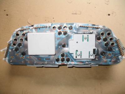

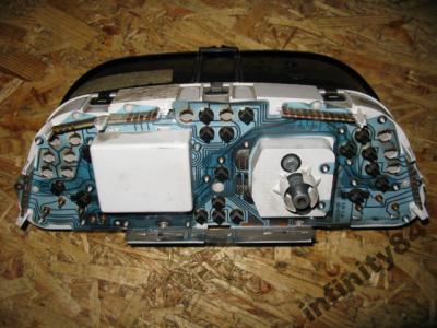

    Chodzi mi o te zegary:
    Jeden z linką a drugi bez ale wtyczki takie same

    Właśnie dziś miałem takie samo zadanie przerobić prędkościomierz linkowy na bez linkowy.Poszło całkiem dobrze.Pierwsze trzeba wymienić czujnik w skrzyni tak jak koledzy wyżej pisali na taki który pracował z licznikiem nowego typu.Z trzeciego pinu z czujnika osobny przewód na trzeci pin zegara prędkości patrząc od góry na zdjęciu . i gotowe
