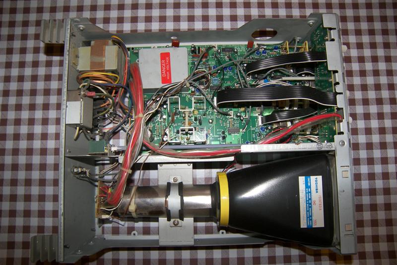

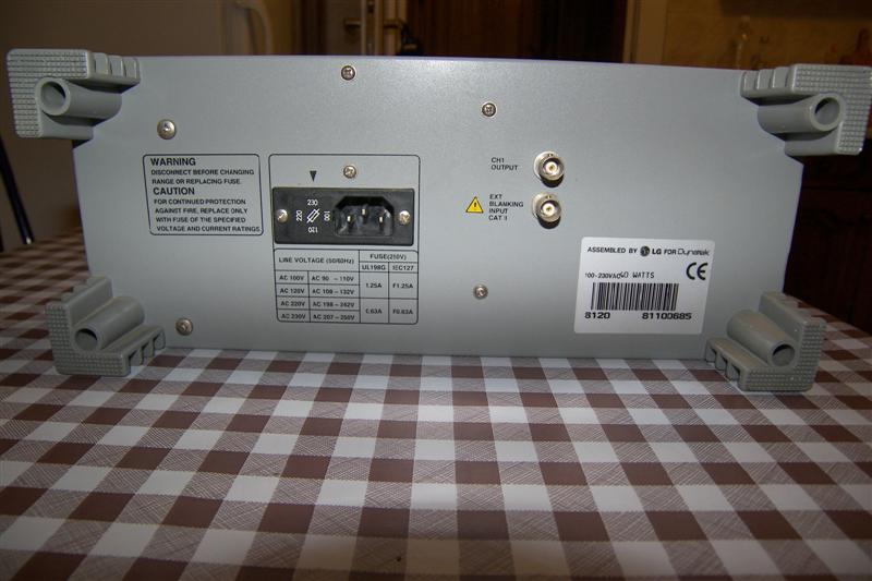

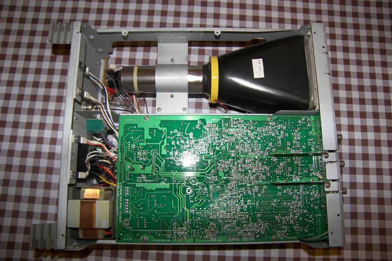

    Witam Kolegów
    Posiadam oscyloskop Dynatek 8120.
    Oscyloskop DYNATEK 8120 - nie działa Intensity i Focus
    Jego płyta główna jest szeroko spotykana również u innych producentów i ma oznaczenie kodowe OS-9020P. Oscyloskop zakupiłem ok. 2 lat temu. Działał prawidłowo przez wiele miesięcy, aż tu nagle wysiadła regulacja intensywności świecenia plamki i jej szerokości. Na regulację jasności oscyloskop nie reaguje wogóle, zaś regulację szerokości mogę przeprowadzić w granicach ok 1,5 do 4mm.
    Wszystkie pozostałe funkcje oscyloskopu działają bezproblemowo. Irytuje mnie jedynie fakt, że nie mogę ustawić wąskiego strumienia, co znacznie ułatwiłoby niektóre pomiary.
    Przeszukałem internet w poszukiwaniu service manual, rozebrałem oscyloskop i ze schematem w ręku już od paru dni próbuję dociec co go boli. Teoretycznie wszystkie napięcia w punktach pomiarowych są zgodne z manualką. Sprawdziłem półprzewodniki w bloku odpowiadającym za ww regulacje i... wszystko sprawne. Ponieważ skończyły mi się pomysły, zwracam się do Kolegów z prośbą o pomoc. Dla osoby która pomoże mi rozwiązać problem przekażę 200 punktów.
    Poniżej kilka zdjęć "bebechów"...
    W załączniku jest service manual do tego sprzętu. Blok odpowiadający za mój problem jest przedstawiony na stronie 3 w mniejszym z plików.
    Pozdrawiam[/img]

    Poniżej treść wiadomości jaką dostałem od serwisanta z Argentyny. Czy ktoś z Kolegów może się wypowiedzieć w tym temacie? Jakieś dodatkowe sugestie, pomysły...?
    HELLO, I THINK THAT THESE MODELS HAVE PROBLEM IN INTENSITY AND FOCUS ADJUSTMENT
    1) IF THE SAME BUT blur adjusting the focus
    2) IF NOT ADJUST THE INTENSITY, IS FIXED
    If it satisfies conditions 1 and 2 , CHANGE FROM R 168 M 16 OHM, AND PUT ONE OF M 8 OHM
    BY DOUBTS CHECK THE RESISTANCE OF HIGH VOLTAGE DIODE AND IF ALL IS WELL THE PROBLEM T101
    HV TRANSOFORMER
    THIS TRANSFORMER WILL BE REPAIR and would disarm, COUNT LAPS, SECTION WIRE, WEIGHT
    By an Electric or electromechanical or someone who specialized in TRANSFORMERS SWHTCHING
