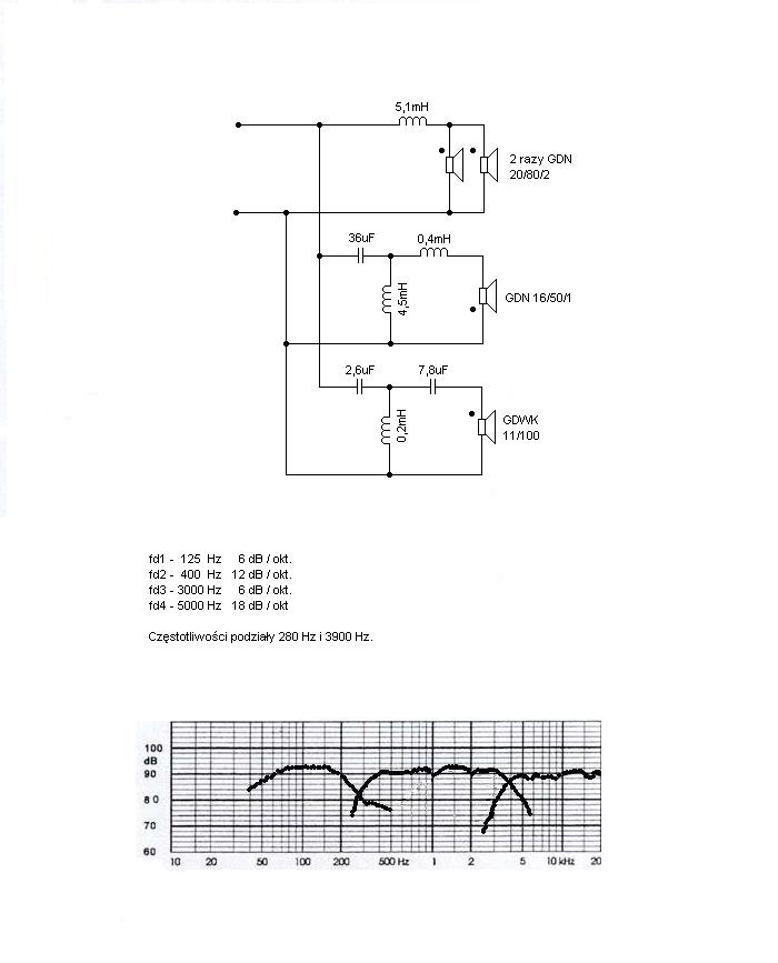

    Pytanie moje polega na tym że chcę zbudować dwie kolumny podłogowe trzy-drożne. oparte na głośnikach Tonsil a więc po kolei;
    GDWK 11/100 8ohm Wysokie tony
    GTC 16/40/1 8ohm Średnie tony
    2x GDN 20/80/2 8ohm Niskie tony
    Problem polega na tym iż wszystkie mają oporność 8ohm, a Mi by zależało aby kolumny miały 4ohm. Więc co mam zrobić???? Pomocy

    Nie ma co kombinować tylko zrobimy monitorek na GDN16/40/1 (to to samo co GTC16/40/1), z GDWK 11/100 w około 10 litrach a z 2× GDN 20/80/2 zrobi sią wspomagający go subwoofer w jednej obudowie. To impedancja toru niskotonowego świadczy o impedancji kolumny, reszta głośników noże być 8Ω.

    Na początek małe sprostowanie samego siebie; GTC 16/40/1 to oczywiście GDN16/50/6.
    Kolumna by miała około 1100mm / 240mm / 390mm.
    Odseparowane dwie obudowy około 10 litrów dla GTC, który wraz z GDWK10/100 przenosił by od około 250 Hz w górę.
    Niższymi rejestrami zajmą się dwa GDN20/80/2, w około 60 litrach z BR nastrojonym na około 40Hz ( rura φ 10cm i 17,5 cm długości ). To nam zagwarantuje zejście F6 na poziomie 38 Hz co jest bardzo przyzwoitym wynikiem, zwłaszcza że będzie to kolumna jakby nie patrzeć trójdrożna.
    Co do zwrotnicy to nie powinno być mocna drogo, bo tor niskotonowy o impedancji 4Ω, sprawi że nie będziemy potrzebowali cewki o tak dużej impedancji, a kondensatory o wielkiej pojemności można zastąpić tańszymi elektrolitycznymi bipolarnymi do torów elektroakustycznych, ale ja ich się wole wystrzegać.

  • #12 6244945
    Nicolas26
    mczeslaw
    No coś pięknego.
    Tylko myślałem o tym aby niskotonowe 20/80/2 były ciut wyżej a mianowicie od razu pod GDWK11/100 i bass refleks z przodu. Czy można by było w taki sposób? Czy ma to wielkie znaczenie? Martwi mnie bardziej konstrukcja samej zwrotnicy.

    Częstotliwość podziału poniżej 300 Hz zmusza nas aby pomiędzy centrami akustycznymi niskośredniotonowym, a niskotonowym była odległość minimum 550 mm. Nie będę tłumaczył teraz dlaczego. Poczytaj sobie;
    http://www.akustyk.com.pl/projekty/HX3.html
    Dla mnie jedno z lepszych rozmieszczeń głośników.
    Ale jeśli chcesz koniecznie coś ala MAESTRO II 180, to wtedy zmienia nam całkiem koncepcje. Zwiększamy pierwszą częstotliwość do około 0,8 - 1,0 kHz, za GDN 16/50/6 wsadzamy GDM16/80 (oczywiście Tonsila), głośniki ustawiamy tak jak w Maestro II 180, ale z jak najmniejszymi przerwami, i zmniejszamy wielkość kolumny bo GDM 16/80 w wysokim pierwszym cięciu zadowoli się już 3 - 4 litrami.
    W tym przypadku BR może być i z przodu tylko że zmieści się nam jedynie w przestrzeni pomiędzy GDWK11/100 a GDN20/80/2.
    Jeśli masz duży pokój to przy odsunięciu kolumn minimum 0,5 metra od ściany, br z tyłu po odbiciu się od ściany spisuje się lepiej niż by był z przodu.
    To już jest koncepcja wyższych lotów :idea:
    Tam już jest wszystko uwzględnione, po odjęciu objętości jakie zajmują głośniki, wzmocnienia oraz tunel BR, - 60 dm3 dla głośników GDN20/80/2 oraz dla GDN 16/50/1 około 11 dm3.
    Nie martw się o zwrotnicę, też będzie.

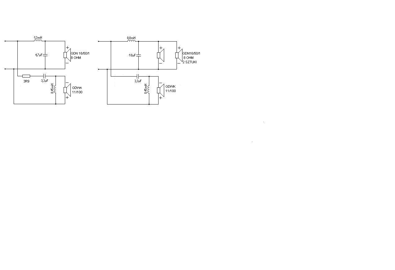

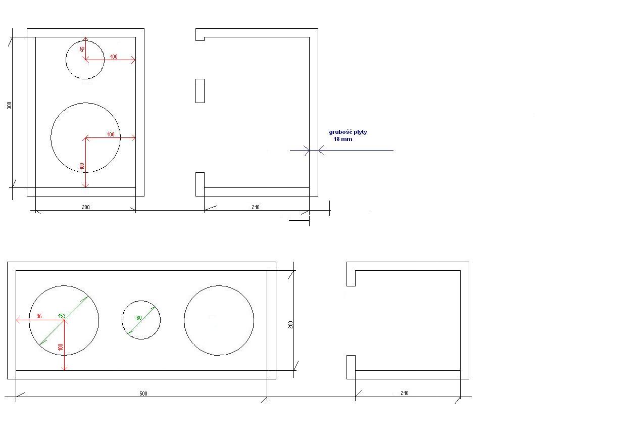

    Oprócz tego muszę się przyznać że Te kolumny będą pracować w systemie kina domowego na frontach. Mam więc kolejne pytanie czy kolumny "tylne" mogą być zbudowane na dwóch GTC16/40/1 i jednym GDWK11/100 oczywiście aby w sumie miały 4ohm?? I jaka ich budowa by pasowała do Frontów?

    Oczywiście że tak ale satelitki wystarczą z jednego GTC. Można je kupić w wersjii 4 Ohm, a jak będą w wersji 8 Ohnmto też nie przeszkadza. Central będzie można na dwóch GTC + GDWK11/100.
    I dobrze jak sie decydujesz na w/p projekt. Subwoofera już w zasadzie nie będzie potrzeba, zwrotnica już tuż tuż.
    W kinie domowym i tak wyrównuje sie efektywności L+P CENTER, SAT P+L, także nie musi być wszystkich kolumn impedancja identyczna.

    O subwooferze nawet w ogóle nie myślałem. Centralny raczej wpadł mi do głowy na dwóch GDN 13/40/2 i jednym GDWK11/100(tylko jeszcze tych głośników nie zakupiłem). Co do satelit to raczej wolał bym aby zostało na dwóch GTC16/40/1+GDWK11/100( głośniki już kupione o oporności 8ohm) A więc basowe trzeba w szereg. Może jakiś naprowadzenie co do rozmieszczenia samych przetworników w tych satelitach.

    Satelity zrób jako monitorki 8 Ω - owe typu zamkniętego o pojemności około 13 dm3 netto, a central zrób jako 4 Ω z pozostałych i nie pchaj się już w 13-stki.
    I zauważ że wszędzie pasmo niskośredniotonowe będzie przetwarzane z tych samych GTC16/40/1 (GDN16/50/6). Bardzo dobre rozwiązanie.
    Central musi być mocniejszy od satelit.
    Tu masz gotowe projekty.
