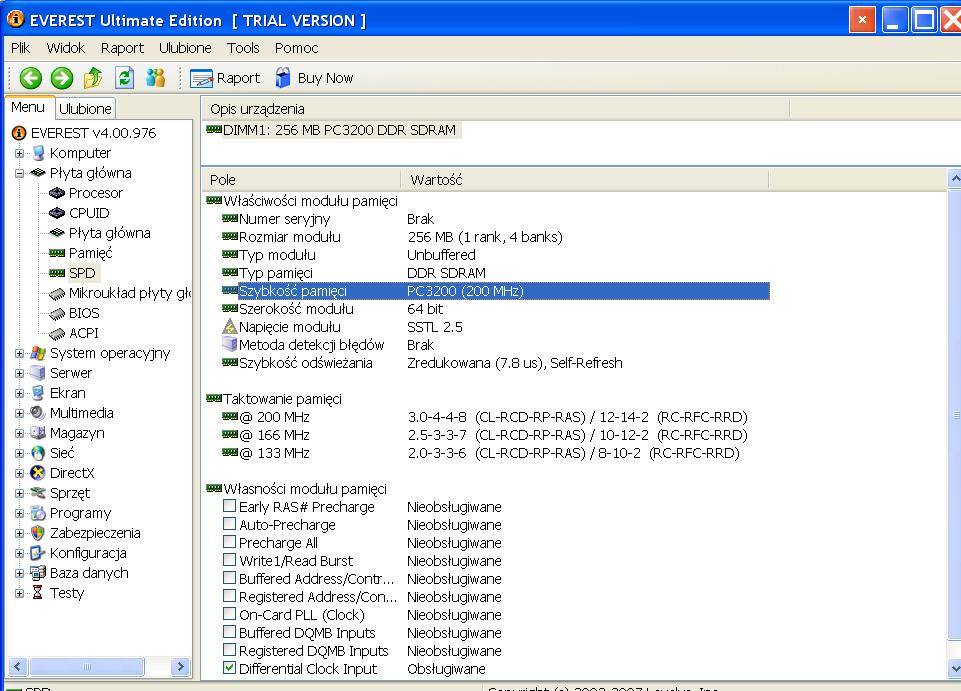

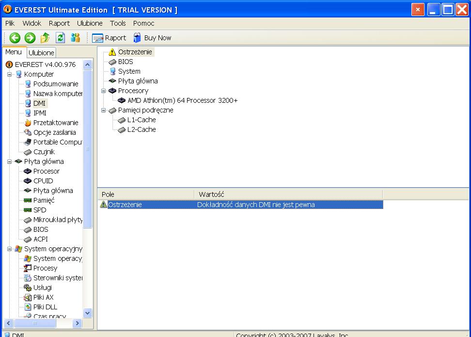

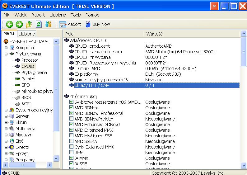

    Co do zdjęć/screanów, to mam nadzieję że jakoś to będzie widać..:
    Jak nie to podam linka URL do serwera skąd moża będzie zassać plik RAR moich zrzutów ekranowych, a które to ktoś (mam nadzieję) zechce obejrzeć i WRACAJĄC DO TEMATU pomóc mi to dobrze skonfigurować..;)
    proste i subtelne poprawienie parametrów kompa..
    To tyle danych - myślę że wyczerpująca ilość - ilustruje jak w tej chwili jest to u mnie skonfigurowane - wszystko "wyciągnięte" za pomocą programu którego chyba nie trzeba przedstawiać..;) - w jednym miejscu jest błąd danych DMI - którego nie rozumie i byłbym bardzo wdzięczny za wyjaśnienie mi co to do licha jest..? i czy mam się przejmować..?

    1. AGP wyłączone, zainstaluj sterowniki i pewnie DirectX
    2. 256 MB ramu to bardzo, bardzo mało. (Bios pokazuje 512, ale Everest tylko 256MB, zatem pewnie przez timingi masz bajzel).
    3. Timingi jak to na Asrocku - koszmarne! Ustaw ręcznie na 3-4-4-8 (zgodne z SPD).
    4. Prędkość procesora zwiększa się w CPU Host Frequency.
    5. Vcore na razie nie podnoś, po co?
    6. Ram pracuje aktualnie na 333MHz
    7. Słynna stabilność?! :) (Żarcik z mojej strony).

    Timingi, kolego ustaw, bo szkoda takie screeny pokazywać :)
    Chodzi Ci o Aperature Size? Może być 64MB, niemniej ustawia się to różnie w zależności od ilości ramu systemowego i karty graficznej.

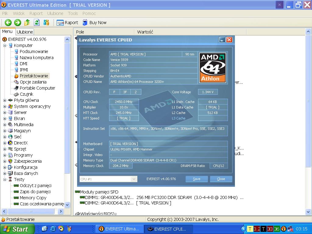

    Wczoraj i przedwczoraj potestowałem kolejne ustawienia FSB CPU kolejno podnosząc do 230 i 240MHz.. - za każdym razem wszystko działało dobrze..
    Po wielu godzinach pracy komputer nie wykazuje zachwiań stabilności czy tym podobnych - wszystko jest normalnie.. - zrobiłem również kilka testów pamięci, procesora oraz z ciekawości dysku twardego.
    Oto screany:

    w ostatniej próbie podniosłem FSB do wartości 245MHz.. - i po teście oraz kilku godzinnej pracy na wymagających aplikacjach stwerdziłem delikatny wzrost temperatur płyty głównej i procesora..
    Głównie płyta główna zwiększyła temperaturę która oscyluje w granicach 40st C - w stresie dochodzi do 42st C.. - sam procesor osiągnął max 35st C..
    Aktualna wartość O/C to 22% - częstotliwość taktowania zatem to 2450MHz.. - screan poniżej..

    test:
    Teraz pytanie.. czy temperatura taka (płyty) jest jeszcze w granicach normy (dla takich płyt oczywiście) i czy można dociągnąć jeszcze do 2.5GHz bez nadwyrężania.. - a jeśli tak to co dalej..? - pod warunkiem że się uda i wszystko będzie stabilnie..
    Jeśli wierzyć informacją w BIOS płyty podawanym jako "ściągawka" z prawej strony dzielonego ekranu dla kolejnych opcji i ustawianych parametrów to dla tej płyty zakres ustawień FSB jest możliwy w przedziale od 140 do 300 MHz - MAX.. - więc jeśli to prawda powinno być wszystko w porządku przy zachowaniu tych 50 jednostek rezerwy..(?)
    Dziś kolejny test - chyba ze macie jakieś uwagi i zalecenia biorąc pod uwagę temperatury płyty..
    Czekam na wskazówki
  • #28 6265808
    iron64
    Poziom 41  
    Everest zamienił u Ciebie temperatury płyty z procesorem, to co on nazywa płytą to procesor. I temperatury są ok.
    Zwiększaj dalej, przy czym w tej chwili przetaktowujesz już pamięci też, osiągnęły już powyżej 200MHz.

    Co do częstotliwości pamięci..:
    Wobec tego jak proponujesz przetaktować teraz pamięć.. - jeśli wszystko będzie ok na 250MHz (FSB - procesor), to na jakie wartości i gdzie przetaktować pamięć..? (ew. prosiłbym to w screanie moim zaznaczyć jeśli to nie problem) - i jak to w moim przypadku jest konkretnie z tą asymetrycznością tych częstotliwości dla pamięci..?
    Wczoraj również zmieniłem opcję, która nazywa się "Flexibility Option" na Enabled.. - z opisu po prawej bowiem wynikało, że powinno to pomóc w lepszym jej wykorzystaniu przez system - różnic w pracy komputera nie stwierdzam.. powinna wobec tego być w takiej opcji czy disabled - oraz czy ma to większe znacznie..?
  • #30 6268568
    iron64
    Poziom 41  
    Flexibility włączone sprawia często kłopoty, lepiej wyłączyć.
    Nie ma znaczenia dla tego sprzętu tzw. asymetryczność, nie ma sensu się nad tym rozwodzić, po prostu tutaj nie ma to zastosowania.
    Na razie kręć dalej, przekonasz się na co pozwalają pamięci.
    A temperatury w biosie zamienione nie są, Everest bardzo lubi to robić. No nie sądzisz chyba, że podczas obciążenia testem cpu, rozgrzewa się płyta, a procesor nie?
    I byłbym zapomniał, z dyskiem kłopotów nie masz? Bo wykres jego pracy (prędkości) nie jest zbyt dobry.
