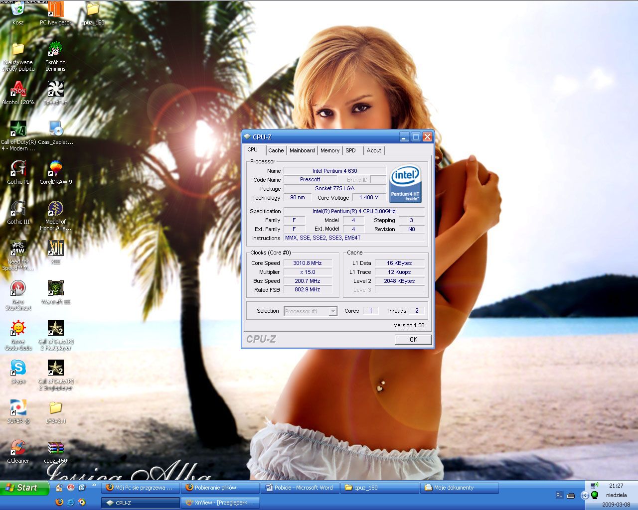

  • #9 6251071
    iron64
    Poziom 41  
    Daj screen z cpu-z, bo coś mi się widzi, że ostro z vcore pojechałeś w górę.
  • #10 6255092
    saltes
    Dodaj dodatkowe wiatraczki oraz mocniejszy wiatraczek na radiator moj ma 450 obrotów na minute oczywiście po podkręceniu a na obudowę starczy jakieś 200
  • #11 6255151
    barto125
    wiatraki są na polu. A 2 wentylatory starczą.
  • #12 6255324
    sobeq
    Mój Pc sie przgrzewa (temp procesora do 80C)
    masz ten screen.

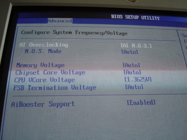

    sobeq
    Asus P5GDC-V Deluxe
    fotka biosu
  • #28 6305655
    iron64
    Poziom 41  
    Kolego sobeq, to nie ta zakładka, to co pokazałeś to pomiar vcore, nie jego ustawienie.
