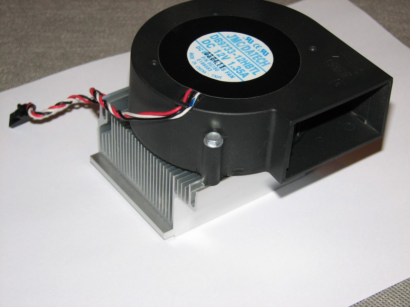

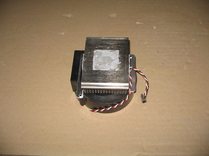

    Witam, mam nastepujący problem.
    Nie mam pojęcia czy da się podmienić oryginalne chłodzenie Della GX270 na to z GX280.
    Chłodzenie z GX280 jest na socket 775, i posiada heatpipy, podłączenie wentylatora do płyty głównej za pomocą złącza 4 pin, kierownica wydmuchiwanego powietrza jest znacznie dłuższa niż w przypadku chłodzenia z GX270
    Chłodzenie z GX270 (socket 478) to zwykły aluminiowy radiator + wentylator osiowy i 3 pinowe złacze do płyty głównej..
    Czy ktoś spotkał się z chłodzeniem GX270 radiatorem z heatpipami i turbiną podobna do tej z GX280 (długa) i złączką 3 pin?
    Z góry dzięki za pomoc!

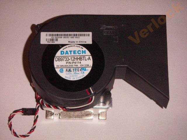

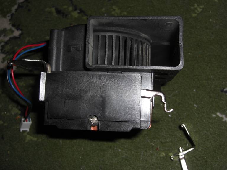

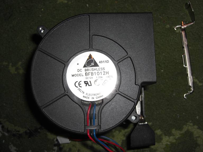

  • #3 6295083
    wgruza

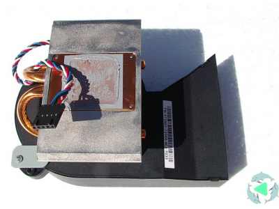

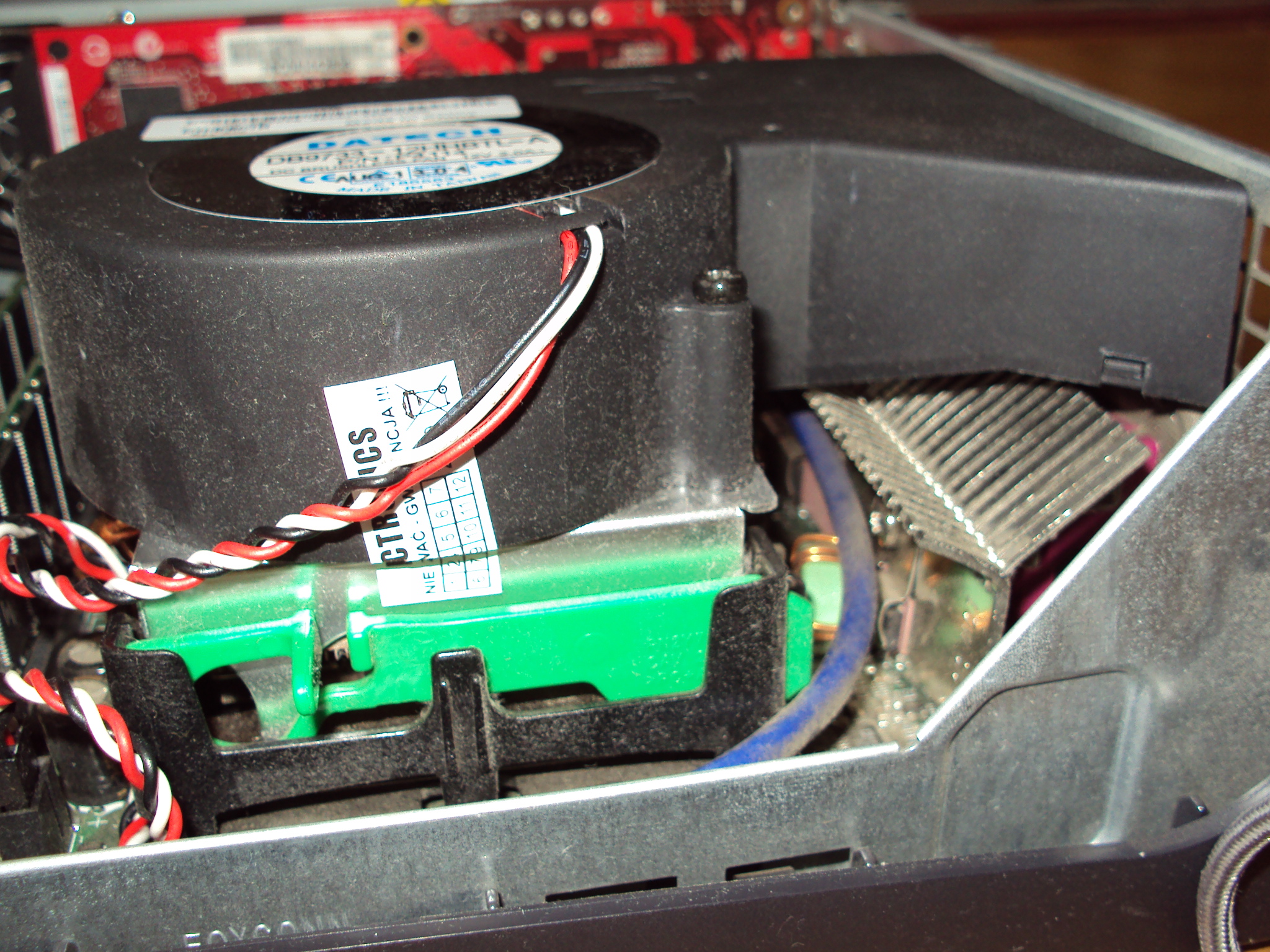

    Witam, dzięki za zainteresowanie!

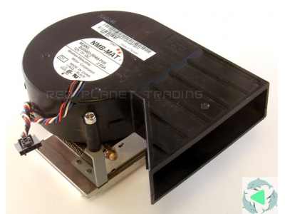

    1. W załącznikach ostatnie dwa zdjęcia to chłodzenie z GX280
    Widać na nich że chłodzenie posiada dwa heatpipy i złączkę 4 PIN.
    Kierownica wydmuchiwanego powietrza jest też większa.
    Chłodzenie z GX270 (pierwsze dwa zdjęcia) to zwykły aluminiowy radiator, podobna turbinka (wentylator osiowy) lecz z złączem 3 PIN i krótsza kierownica.
    Widziałem gdzieś na Allegro chłodzenie pod GX270 (s.478, 3 PIN) z heatpipami i długą kierownicą ale to wręcz unikat.
    2. Inne chłodnia raczej nie wchodzą w grę, jest to obudowa Small Form Factor i nawet jeśli inny cooler by pasował to z jego wydajnością może być krucho, nie ma jak zassać chłodnego powietrza.
    Chłodzenie chce zmienić dlatego że:
    - przy intensywnym obciążeniu CPU, wentylator rozkręca się do sporej prędkości i zaczyna hałasować (myślę, że wersja z heatpipami będzie osiągać taki stan rzadziej, ew krócej)

    sprawa rozwiązana, udało mi się w końcu znaleźć chłodzenie do socket 478 oparte na heatpipach.

    Super, wcześniej na standardowym aluminiowym radiatorze przy mocnym obciążeniu cpu wentylator rozkręcał się do bardzo słyszalnych obrotów, teraz nawet po kilkugodzinnym katowaniu jest bardzo cichy i chłodny.
    Generalnie teraz najgłośniejszym elementem komputerka jest grafika - ASUS AH3450 (Radeon HD3450), niestety nie znalazłem sposobu żeby w tak małej ilości miejsca jaka jaest dostępna w obudowie poprawić nieco jej chłodzenie.

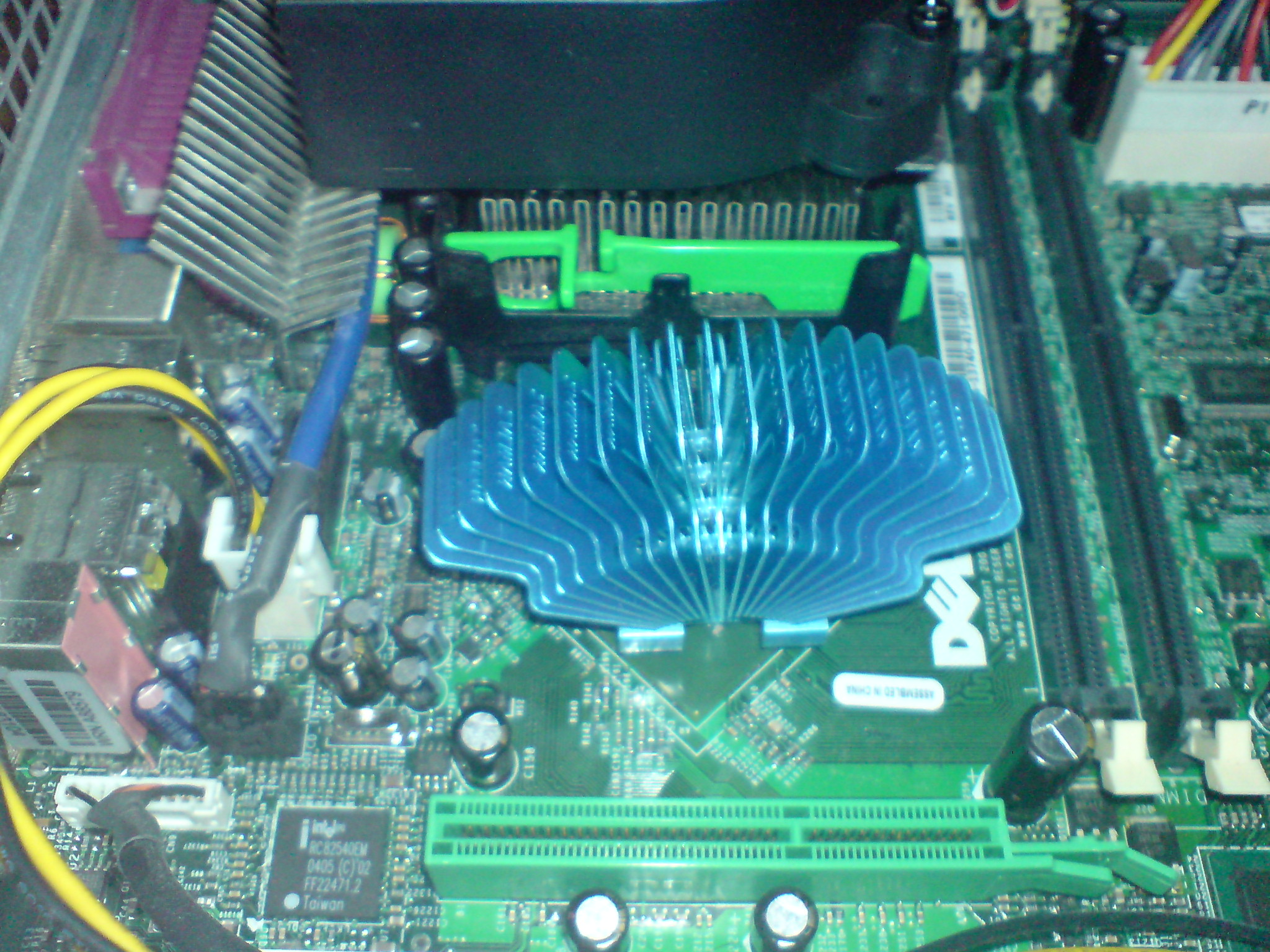

    Jakby nie udało Ci się zakupić tego chłodzenia mam sam radiator z Dell GX280 (na LGA 775 - myślę że mogłoby pasować na socket 478), ma tylko dwa heatpipy i aluminiowe żeberka no ale myślę że zawsze to lepsze niż samo aluminium.

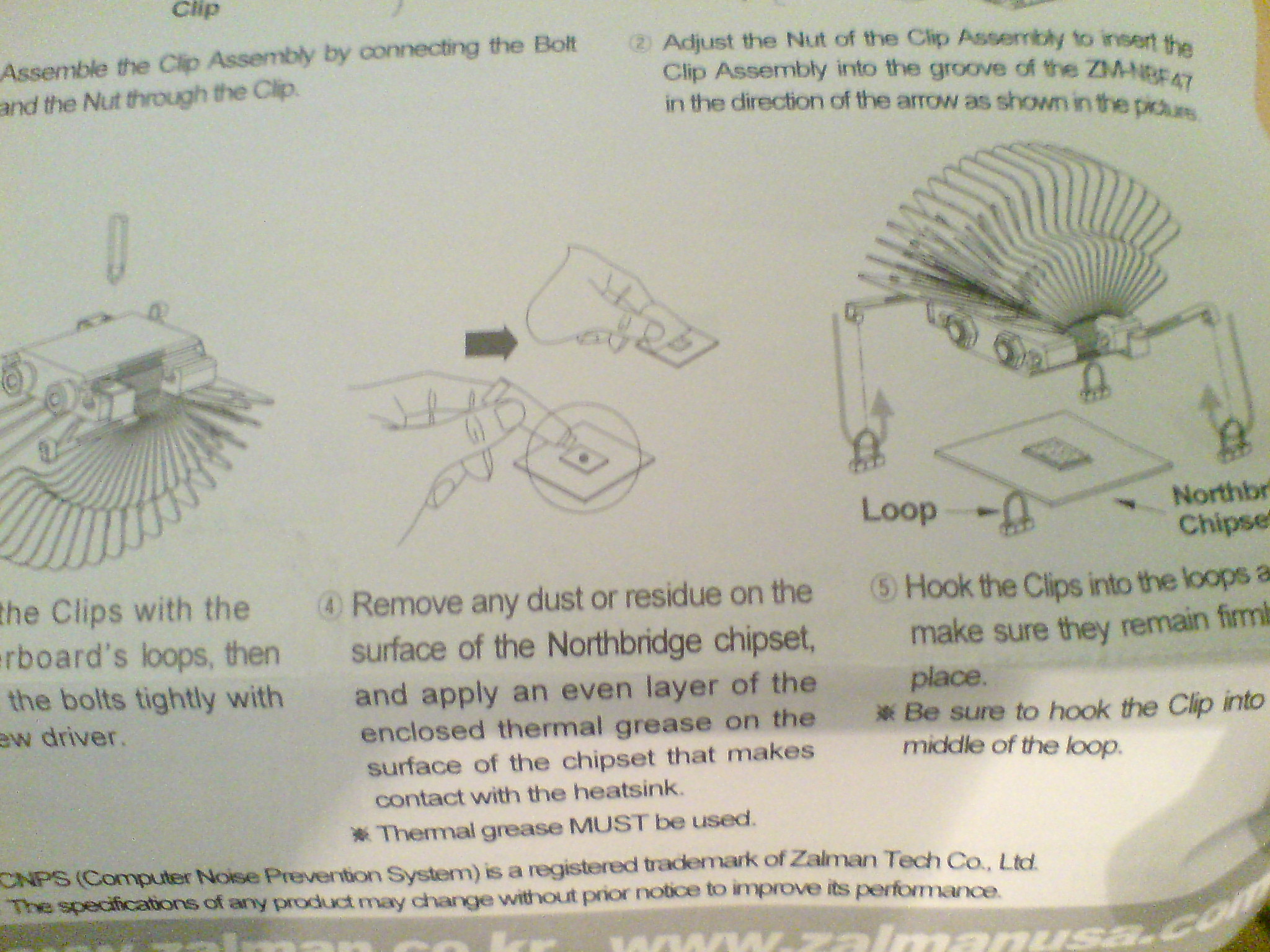

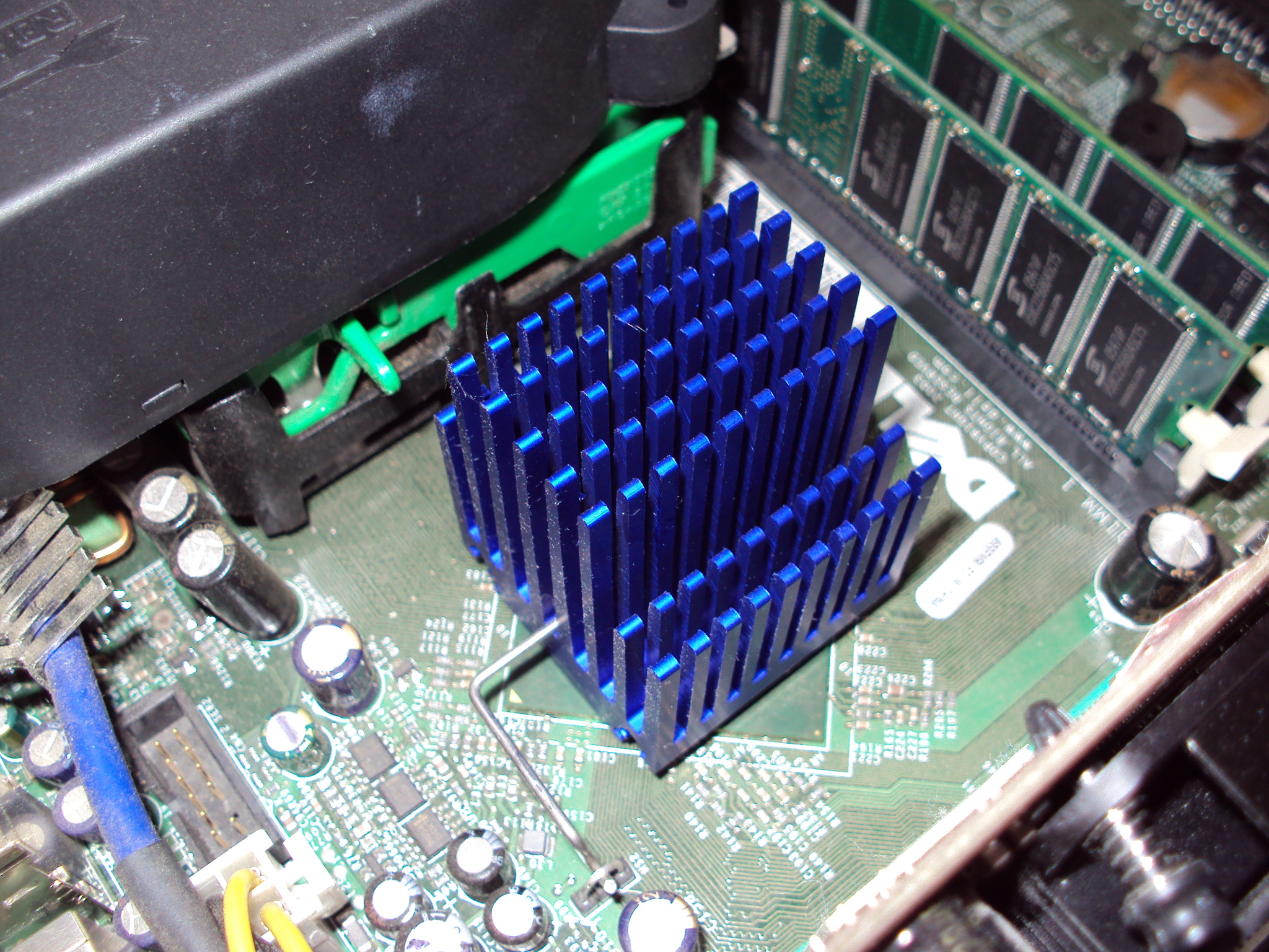

    Polecam także zadbać o chipset, użyłem radiatora Zalman ZM-NB47J, mocując go drucikiem od oryginalnego radiatora....a dodatkowo zamocowałem nad nim taki wentylator osiowy (na Allegro pod nazwą WENTYLATOR NA ŚLEDZIU DO OBUDOWY), który wydmuchuje ciepłe powietrze znad chipsetu na zewnątrz obudowy (poprzez kratki z tyłu).
    Oczywiście podpięty na 5V i zupełnie niesłyszalny. Montaż tego w tak ciasnej obudowie jest dosyć kłopotliwy ale jak najbardziej wykonalny.
    Właściwie jedyną hałasującą rzeczą w tym komputerku została karta grafiki, nie mam pojęcia jak ją wyciszyć ze względu na ciasnotę i sąsiedztwo super gorącego zasilacza.

    Obrazki tego wentylatora, który zamontowałem nad chipsetem (przed modyfikacjami)

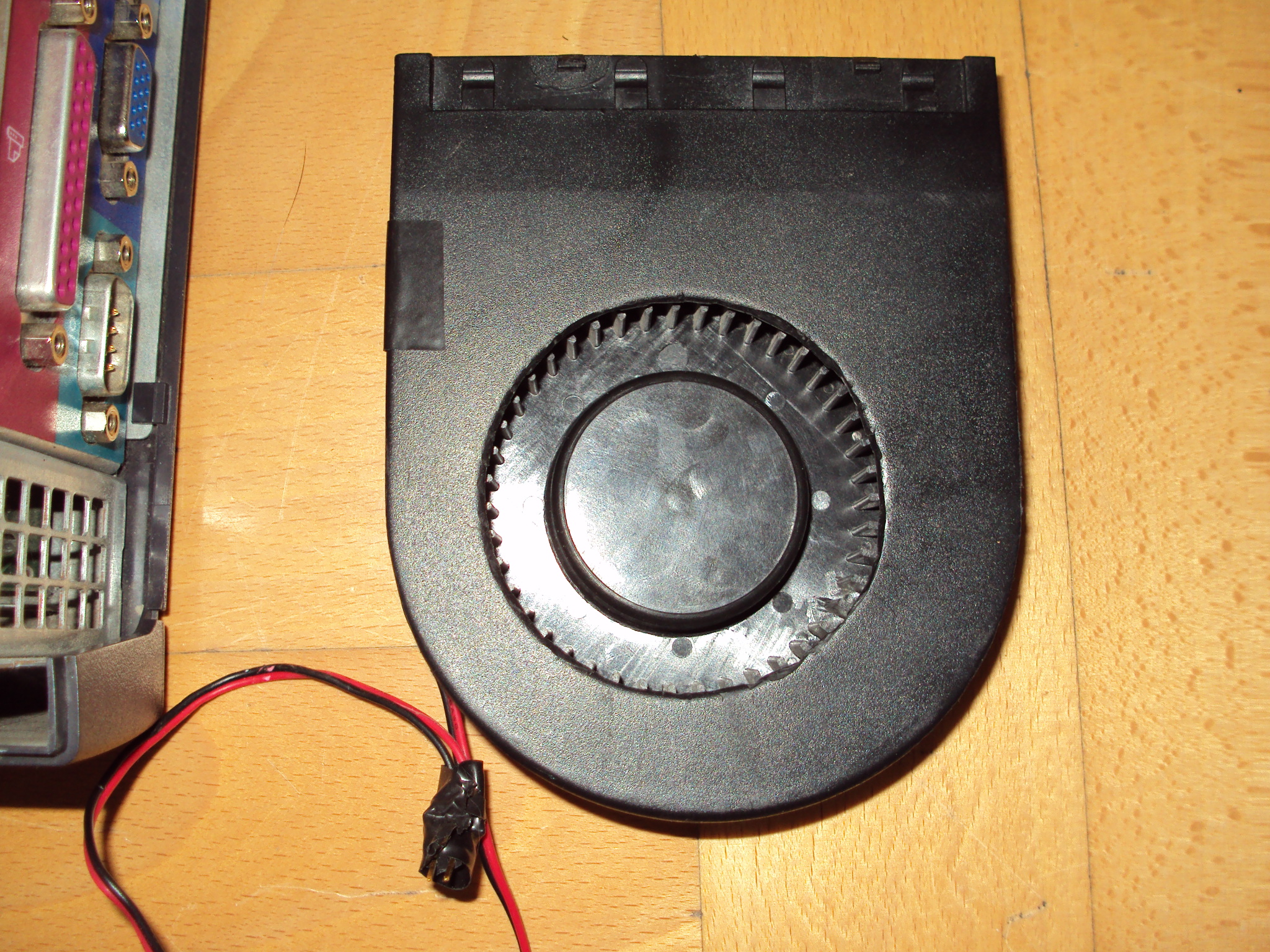

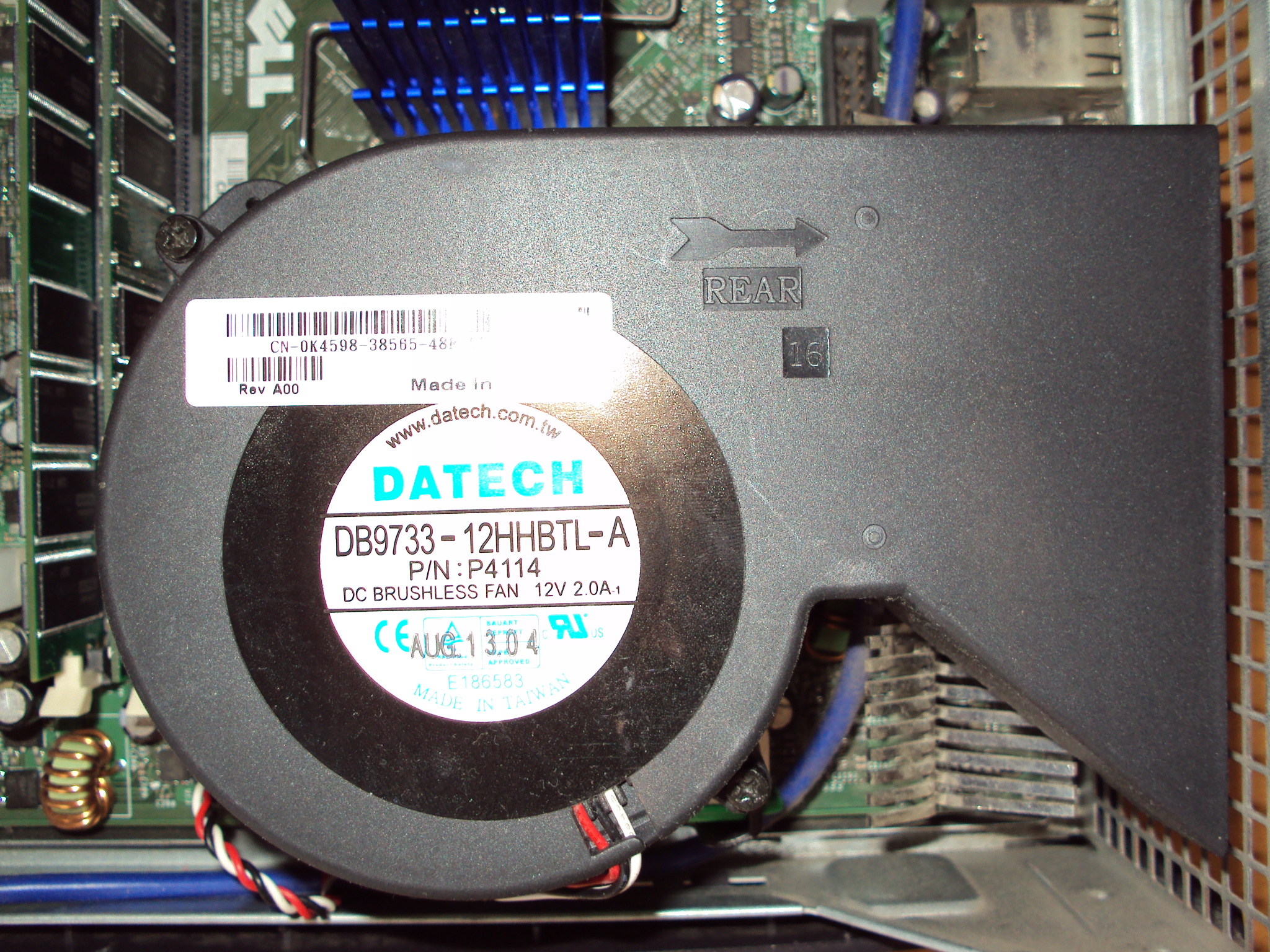

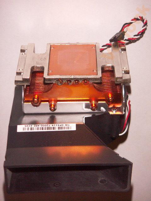

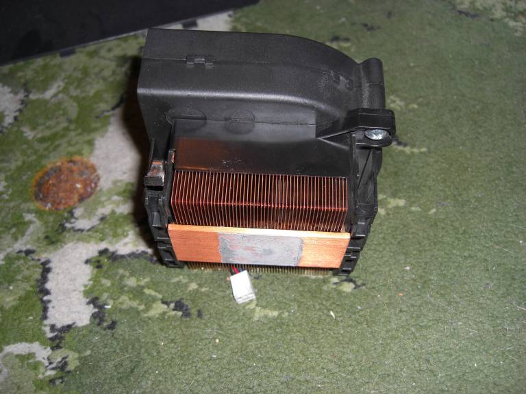

    Za te 2 dyszki dostałem komplet jak na tym zdjęciu:
    Wymiana chłodzenia w Dell GX270
    Wentylator (z dłuższą niż w tym standardowym kierownicą wydmuchiwanego powietrza), miedziany radiator z 4 heatpipami.

    Hej, to co podałeś w linku nie ma prawa zmieścić się w małym Dellu GX270 (SFF-Small Form Factor), w desktopie też raczej nie, to chyba chłodzenia do Towera, gdzie w ściance obudowy montowany był wentylator wyciągowy + kanał powietrzny.
    Jak to się mieści u mnie...
    dziś już późna pora i forum trochę "kulawi" ale obiecuję, że jutro zamieszczę zdjęcia zamontowanego chłodzenia.

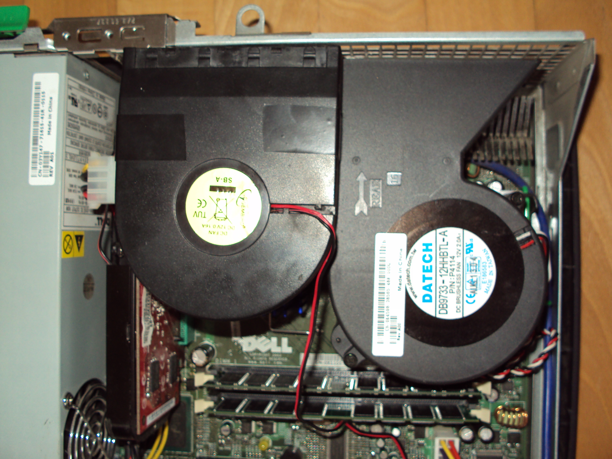

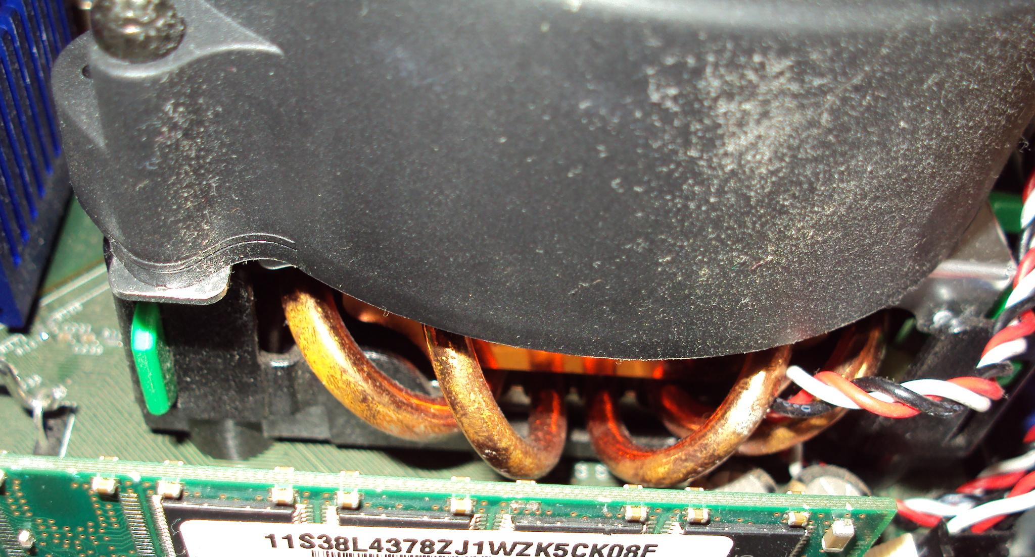

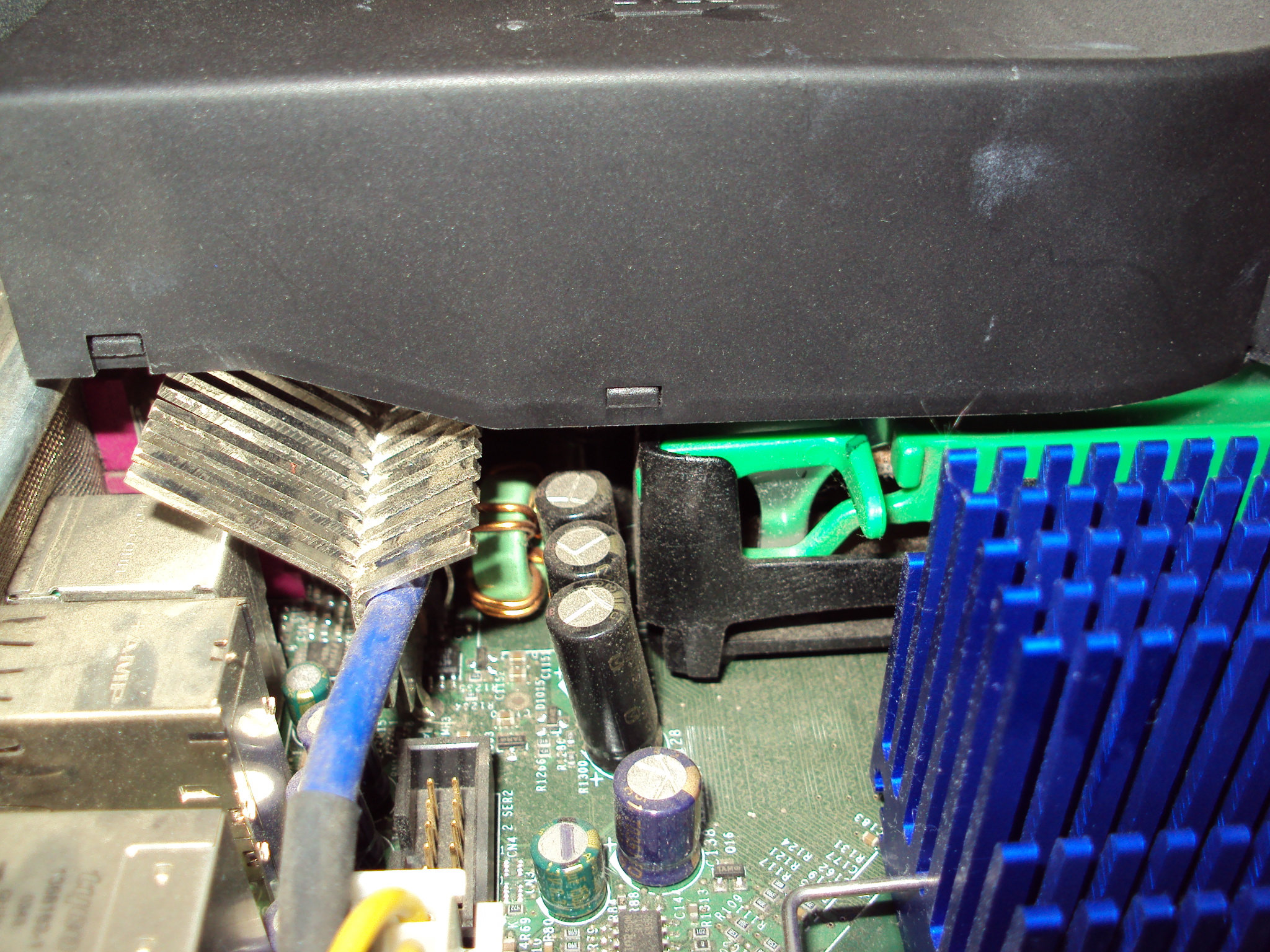

    OK jak obiecałem podsyłam zdjęcia.

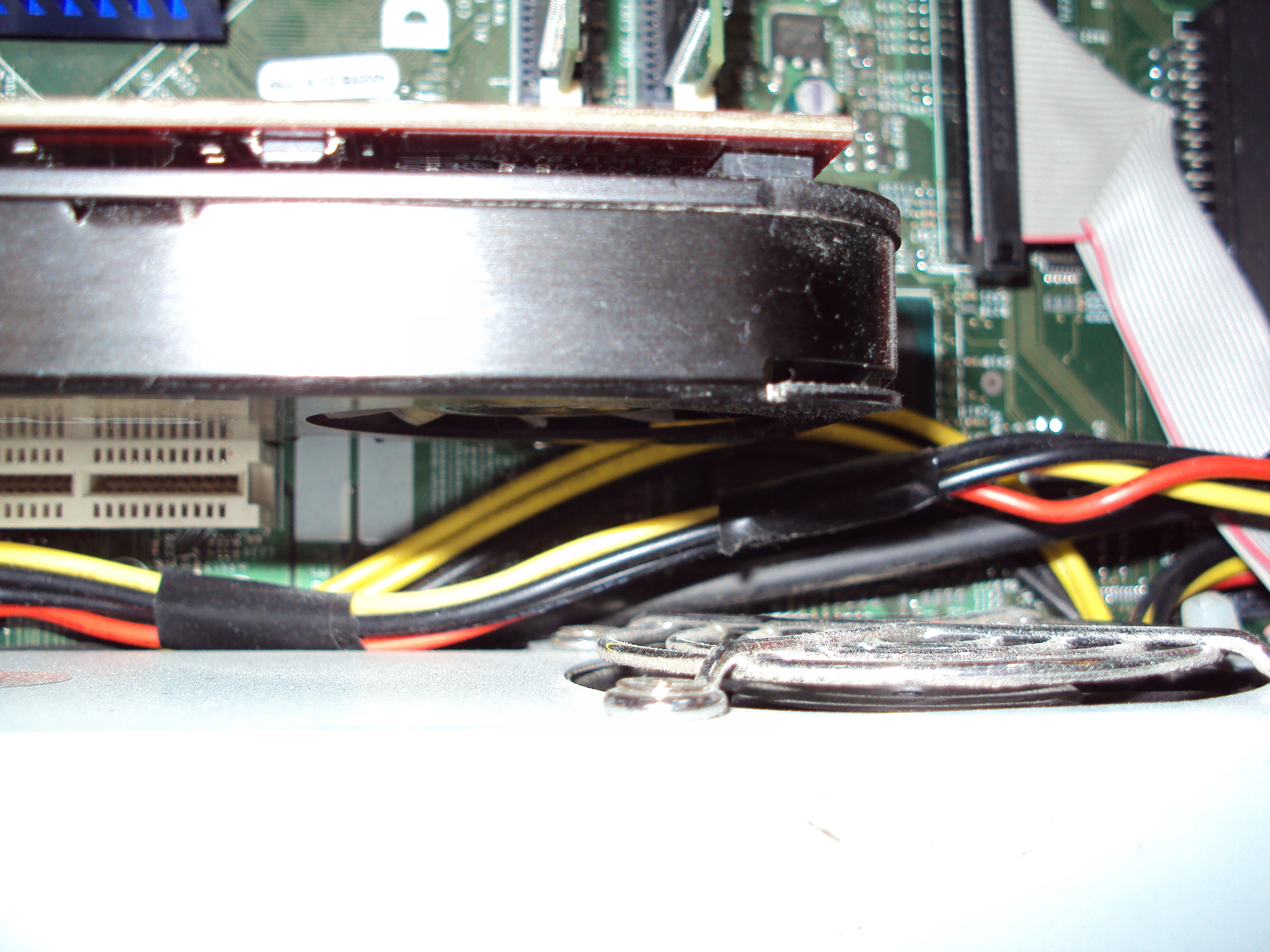

    Musiałem dodać molexa do zasilania k.grafiki, gdyż oryginalnie znajdował się tylko jeden (do dysku ATA)
    Bardzo niewielka przestrzeń pomiędzy kartą grafiki a zasilaczem, dodatkowo te dwa wiatraczki dmuchają w przeciwnych kierunkach :)
    Dodatkowy cooler, wyciąga gorące powietrze znad chipsetu (został wycięty "grill", żeby powietrze łatwiej krążyło)
    Cooler wchodzi "na styk", zasilany jest ze złącza stacji dyskietek (5V), której nie ma w kompie.

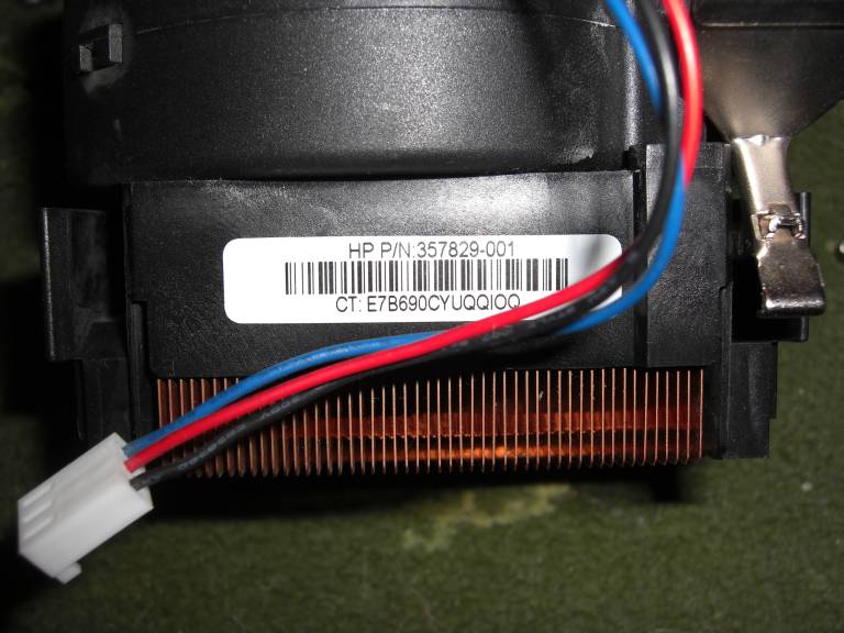

    także mam tego della i problem z chłodzeniem procesora, zaczyna wyc po dluzszej pracy.
    I zauważylem ostatnio coś takiego :
    To chlodzenie z Hp deskopta - wejdzie do dellagx270?
    Szerokosc radiatora to 7 na 7
    Wymiana chłodzenia w Dell GX270Wymiana chłodzenia w Dell GX270Wymiana chłodzenia w Dell GX270Wymiana chłodzenia w Dell GX270
    Prosze o odpowiedź
  • #16 7134148
    wgruza
    ciekawy pomysł. Nie próbowałem z takim, dlatego nie gwarantuje, że się zmieści.
    Widzę przeszkodę w postaci innego sposobu zmocowania. To chłodzenie z HP wygląda jakby było mocowane na standardowy "koszyk" z socketu 478, w GX270 "koszyk" jest zupełnie inny (może dało by się je podmienić, np z jakiejś starszej płyty głównej od P4).
    Drugi problem (zdecydowanie mniejszy) to wtyczka zasilająca, w Dellu jest inna (wygląda trochę jak końcówka kabelka audio od CD-ROM), mogą być inaczej ułożone.
    Została jeszcze kwestia wydajności, nie ma heatpipów. Może się okazać że wcale nie będzie cichsze. Wielką niewiadomą jest też to czy Dell będzie mógł regulować obroty, może jest tam inny czujnik.
    W tej chwili nie mam dostępu do mojego GX270 więc nie mogę zrobić pomiarów.
    Z pytaniem o takie chłodzenie jakie jak posiadam możesz się zwrócić tutaj (propti@propti.pl) - mają sporo części do Delli.

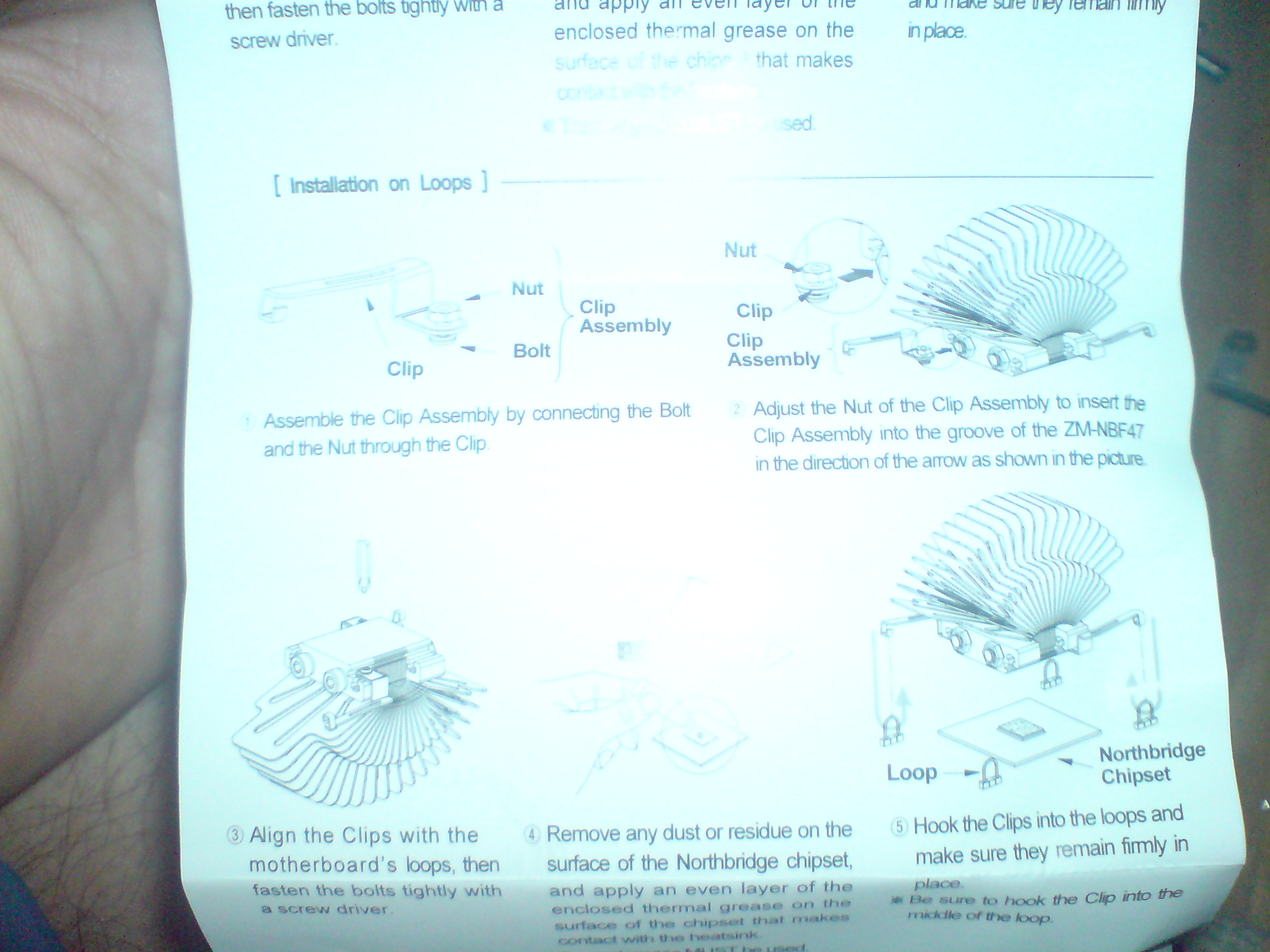

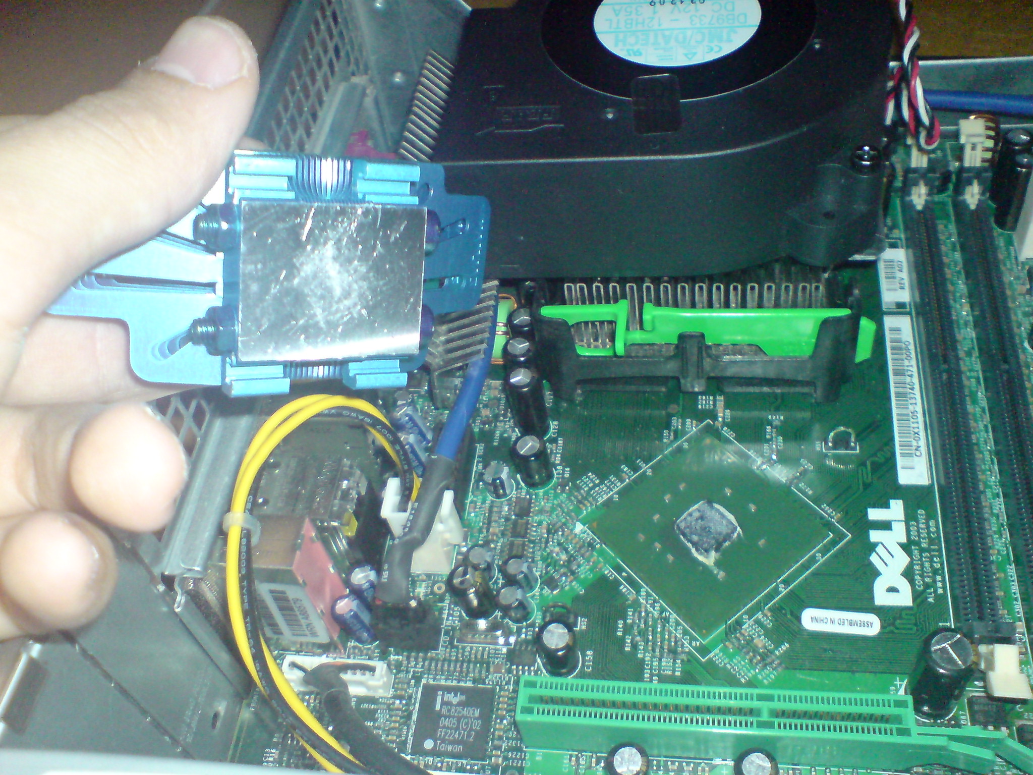

    I jest problem z radiatorem.
    Wszystko super, wygląda pieknie, mało sie nie zakochalem i pasuje na wysokosc i dlugosc, i szerokosc tez ;)
    Tylko ze podlaczenie na chaczyki jest mozliwe dlatego kupilem tylko ze chaczyki ustawione inaczej niz te w dellu, u nas jest :
    X i zostawiona prawa kreska, do podlaczenia tego radiatora jest potrzebna ta lewa...
    Moze masz pomysl jak by to polaczyc? zamieszcze ci zdjecia moze cos wykombinujesz, inaczej bd musial sprzedaz na allegro i kupic ten co ty.
    I pytanie : ty wyciagales druciki z starego radiatora? zeby ten swoj niebieski podlaczyc
  • #22 7135797
    wgruza
    Hej, ale nie fart.
    Gdyby płyta miała 4 pętelki to by się udało :)
    Widzę że jak zamontuję się odwrotnie (obrót o 90 stopni) to wtedy nie da się zaczepić za "pętelki" :) Jedyna opcja to przerobić te mocowania.
    Nie sprzedawaj go. Myślę że jak użyjesz drutu ze starego radiatora to też będzie ok. Powinien się trzymać w miarę pewnie. Trochę się pewnie pomęczysz żeby ze starego radiatora wyciągnąć ten drucik...ale jest to możliwe :) Uważaj przy montażu żeby chipsetu nie uszkodzić, jest nie osłonięty, dlatego wszystkie bardziej siłowe rzeczy wykonuj mega uważnie.
    Faktycznie wygląda pięknie :)

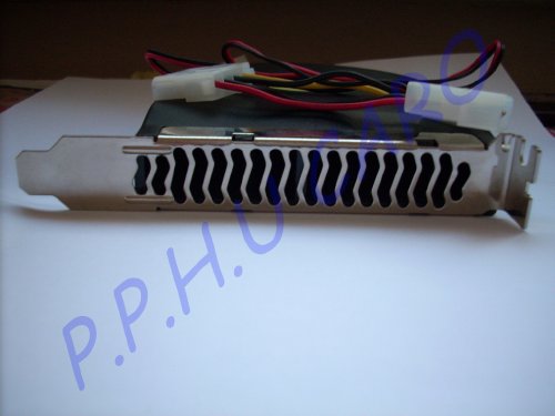

    Jakby ktoś był zainteresowany tym wiatrakiem co pokazywalem jego zdjecia to daje namiary:
    http://allegro.pl/item765002851_miedziany_radiator_z_wiatrakiem.html

    Ja mam tą starszą wersję tej karty. Ma 256MB RAM-u ale za to wyjście TV-Out na czym mi bardzo zależało. HDMI można zrobić przejściówką DVI->HDMI. I tak samo jak Ty nie widzę sposobu na jej wyciszenie, za mało miejsca, za blisko gorący zasilacz.Zostaje tylko chłodzenie wodne poza kompem :)
    Procesor.
    Ja mam Pentium 4 2,8 GHz pracujący na magistrali 800Mhz i posiadający 512kb cache na rdzeniu Horthwood.
    Jest to procesor HT...wielowątkowy, w menadżerze urządzeń pokazują się DWA procesory. Kilka aplikacji to wykorzystuje.
    Moim zdaniem nie ma sensu pakować większego procka niż te 2,8. Gdybyś miał takie chłodzenie jak ja to można by się pokusić. Wiadomo, że im większa częstotliwość pracy tym większa temperatura, większy hałas.
    Jeśli jednak byś chciał ulepszać procka to rozglądaj się tylko za Northwoodami. Prescotty mają za długi potok wykonawczy i w większości zadań sprawują się dużo gorzej. Tutaj masz o tym artykuł i testy.
    Uważaj też na podstawkę, w Dellu jest socket 478, Pentium 4 były też na LGA 775.
    Warto rozbudować pamięć RAM. Ja mam 2 x 1 GB, 400Mhz, pracujące w Dual Channel (więcej komputerek nie obsłuży).
    Wymieniłem też CD-ROM na DVD-RW (oczywiście SLIM - laptopowy), kupując taki napęd zastrzeż sobie prawo do zwrotu (nie wszystkie napędy współpracują z Dellem).
    Kable :) Też miałem z tym problem, chciałem uniknąć przejściówek dlatego oryginalne kable przedłużyłem. Jedyna przejściówka to z Molexa na SATA (do dysku twardego)
    Generalnie...trzeba włożyć w to trochę chęci, trochę kasy i można mieć całkiem przyzwoity, nieduży i ładny komputerek. Ja swojego używam jako magazyn filmów, stoi w pobliżu telewizora i przez niego je wyświetlam. Sprawdza się w tym bardzo dobrze, nawet przy filmach Full HD (zaleta Radeona HD3450)

    Ja na przegrzanie i wycie coolera mam taki sposób że jak on stoi pionowo to uchylam klape, dostaje wiecej powietrza i tak moze stac.
    Powiem ci ze 512mb radoen ciagle utrzymuje temperature, moze cos zmienili.
    Ja swojego uzywam jako komputera ;)
    Gry na tej 512-stce ladnie chodza, pixel shader 4.0 robi swoje.
    Mam 1,5gb ramu slyszalem ze to nie za dobrze bo lepiej miec ram w liczbach parzystych czyli 1gb,2gb,4,gb itp
    no moze kiedys zmienie tą 512 na 1gb :)
    myslisz ze przy uchylonej klapie procek 3.0 nie dal by rady? :)

    Hmm dla mnie priorytetem było to żeby jednak "buda" cały czas była zamknięta.
    Sprzęt ma być estetyczny ;)
    Myślę, że przy otwartej ten zwykły cooler poradzi sobie z 3Ghz.
    To chłodzenie z linku jest gigantyczne! Budy nie dało by się zamknąć, już nie mówiąc o zamontowaniu wentylatora :) Do tego dochodzi jeszcze fakt podpięcia wentylatora z takiego chłodzenia. Jeśli byś to zrobił pod złącze na płycie system pewnie by nie wstał, ew. krzyczał że coś jest nie tak z wentylatorem. Da się to ominąć zwierając w tym złączu odpowiednie piny (w starym Dellu G1 były to czarny i biały, czy tak jest w GX270 - nie mam pojęcia)
    Pewnym sposobem było by wyciąć otwór w bocznej ściance i zamontować tam (od zewnątrz) wentylator (np jakiś wolnoobrotowy 120mm), z radiatora na procesorze wyjąć oryginalny cooler,można by było wtedy zamknąć budę.
    Coś podobnego widziałem TUTAJ.
    Przy zamkniętej obudowie i wymagających grach ten Radeon na pewno mocno potrafi się nagrzać. Ten mój po kilku godzinach osiąga 70 stopni. Jednak co ciekawe wydajność nie spada (pewnie temperatura jeszcze mieści się w bezpiecznym zakresie i karta nie obniża taktowania)
    Zrób testy procesora programem Everest, jest tam taka opcja jak System Stability Test, odpal ten test i sprawdź czy po np 30 minutach na wykresie nie pojawia się czerwona linia. Jeśli tak znaczy to że temperatura jest za wysoka i procesor ratuje się obniżeniem częstotliwości pracy (szybkości) - CPU Throtlling, czy jakoś tak.
