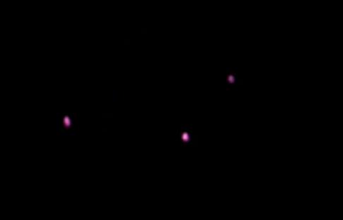

    Widzi lekko fioletowy punkt świetlny.
    Projekt wirtualnego środowiska kontrolowanego przez Wiimote
    Na fotce widać 3 diody , zdjęcie zrobione w słoneczny dzień kamerką A4tech.
    Jak to widzi ten kontroler WII ? Piszesz o jakimś przetwarzaniu ale nie opisujesz nawet ogólnie na czym ono polega.
    >>> Pod względem elektroniki tu nie ma nic ciekawego 4 diody IR i bateryjka , ale program jest niesamowity.

    The Wii remote contains a 1024x768 infrared camera with built-in hardware blob tracking of up to 4 points at 100Hz.
    This significantly out performs any PC "webcam" available today.
    It also contains a +/-3g 8-bit 3-axis accelerometer also operating at 100Hz and an expandsion port for even more capability.
    A jaką rozdzielczość w podczerwieni ma ten A4tech? Domyślam się że ten obrazek wstawiłeś bez pomniejszania.
    Za 100zł nie kupisz lepszej kamery od Wii Remote.

    Ryba1995: oczywiscie ze da sie cos takiego zrobyc zwykla kamerka internetowa. Tutaj Doominus ma racje. Byl nawet kiedys projekt takiej czapeczki z diodami IR jako dodatkowy kontroler do jakiejs gry - samochodowki. Jak glowe lekko przekrecales to w grze zmienial sie widok (mozna bylo popatrzyc w lewe lub prawe okno w samochodzie).
    Tak na szybki znalazlem takiego arta: http://www.madaeon.net/Projects.htm

    Ok, Doominus zwracam honor miałeś rację.
