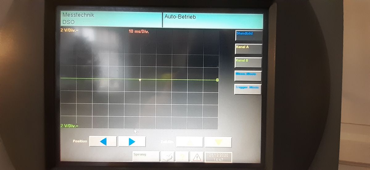

    Mam pytanie do użytkowników testera VAS 5051 zakupiłem taki używany ale działający i nie wiem czy tak ma działać wszystko się uruchamia łączy się z autami lecz gdy chcę włączyć opcję oscyloskop to na wyskakujące okno do przejścia w tryb oscyloskopu czyli DSO nie da się kliknąć z ekranu dotykowego nie wiem czy potrzeba do tego podpiąć myszkę klawiaturę czy coś jest uwalone w tym testerze,ani klawiatury ani myszki nie było .

    Mam vas 5051 właśnie uruchomilem bo już Nie pamiętałem nie używałem z 2 lata ale wszystkie funkcje dso
    działają z doryku
  • #16 19137704
    akilian
    No właśnie czyli mam coś uszkodzone czy coś robię nie tak bo jeśli wejdę w multimetr czy omomierz wszystko działa a jak chcę przejść w DSO oscyloskop to klikając w przejdź wyświetli się okno wyboru przejdź do DSO lub EXIT i na te pola już kursor nie najedzie i nie mogę w nie kliknąć .
  • #17 19137713
    łodz
    U mnie po kliknięciu opcji dso w multimetrze przechodzi do oscyloskopu i przyciski funkcyjne działają z dotyku VAS 5051 vas5052 oprogramowanie VAS 5051 vas5052 oprogramowanie VAS 5051 vas5052 oprogramowanie

    akilian
    No właśnie u mnie w trybie przejdź do okno się wyświetla ale nie mogę najechać na niego kursorem na panelu dotykowym.
    Nie wiem czy to jest problem sprzętowy czy tak ma być.
    Potrzeba myszki czy klawiatury zewnętrznej a takiej nie było przy zakupie sprzętu.
    Zakupiłem ten tester od kogoś. Podejrzewam kto chciał się go pozbyć za jak najlepszą kasę.
    Ok, wolno mu. Ja chcę korzystać tylko zakresów pomiarowych a tak opisał sprzedający, że wszystko działa a właśnie nie działa oscyloskop.
    Próbuję to ogarnąć, niestety sprzedający ma mnie w du...e i mimo, że sprzedał ten tester z kupą okablowania i ponad 20 płyt cd z programami nic więcej nie jest w stanie pomóc .

    Po dłuższej zabawie z tym testerem okazało się że na panelu dotykowym nie działa dotyk na polu dokładnie 9 na 9 cm dokładnie na środku ekranu dlatego nie mogę przejść do DSO bo akurat to okno wyskakuje w polu gdzie nie działa dotyk na pozostałym obszarze działa zastanawia mnie czy da się to naprawić czy trzeba wymienić panel dotykowy i co jest przyczyną takiej usterki że środek nie działa a dookoła działa dobrze.
