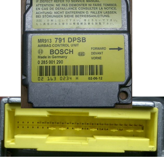

    Witam, szukam pinout do sensora poduszek Boscha od Carismy 2002 z oznaczeniem:
    MR913 791 DPSB
    0 285 001 290
    Airbag sensor potrzebny pinout BOSCH Carisma MR913 791
    Jeśli ktoś jest w stanie pomoc to bardzo proszę. Zależny mi na podłączeniu zasilania i K-line. Brak jest komunikacji z sensorem w aucie, chciałbym sprawdzić czy jest on uszkodzony. Sensor jest 50-cio pinowy

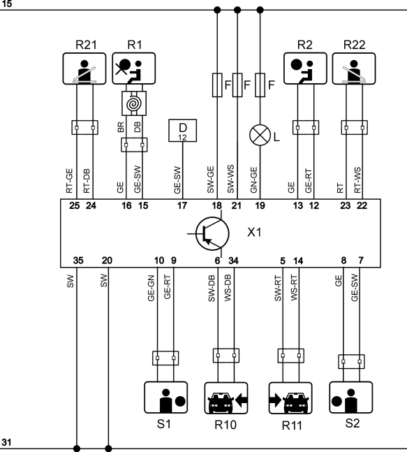

    To powinno byc to ale jak bys jeszcze powiedział ktory to rok to by było fajnie :)

    Niestety to raczej nie ten schemat, Carisma jest z 2002 roku, na sensorze jest data 02-06-12. Na razie ustaliłem tylko ze masa jest na pinie nr 6.
    Chodzi mi o stwierdzenie czy wogole sterownik się komunikuje. Próbuje programem dosowym airbag.exe
    Edit: Chyba jednak się myliłem, schemat jest prawidłowy, jedynie numeracja pinów jest odwrotna niż na sterowniku.
    Mimo wszystko nie udało się skomunikować z nim na stole. W aucie również się nie komunikuje - sprawdzali w kilku warsztatach. Czy ktoś wie gdzie zakupie taki sterownik? W mitsubishi powiedzieli ze nie maja już tego numeru w katalogu.
