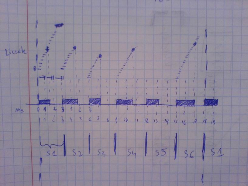

    Robię sterownik 6 serv na arvku atmega8. Sprzętowo steruję już jednym. Ale aby obsłużyć ich 6 potrzebuję wykoanć wszystko na przerwaniach - programowo. I na razie probuje to wszystko ogarnąć... na pewno procek to umożliwia..
    Co myślicie o zastosowaniu do tego ATmegi162, ktora ma 6 sprzętowych kanałów PWM? Teraz może być głupie pytanie... :Tylko nie wiem czy wszytkie kanały mogę obsłużyć z jednego 16bitowego licznika :). i czy spokojnie włoze ją w układ w ktorym działa ATmega16 (oba dip40)
    Pozdrawiam. Adam

    atmega8(16) czy atmega 162 i sterownik 6 serwomechanizmow
    licznik 8 bitowy odmierza czas ok 3 ms i w przerwaniu tym obsluzony zostaje pwm z timera1 ktory da od razu sygnal wysoki na okreslonym wyjsciu a gdy licznik zrowna sie z wartoscia ocr1a przykladowo to nastepuje stan niski az do momentu, kiedy te przerwanie sie skonczy. i tak 6 razy, dal kazdego serwa a potem sytuacja sie powinna powtarzac
    w miedzy czasie uruchamiane byloby przerwanie od uarta gdy pc wysylalby dane z wartosciami dla serw i globalnie uaktualniał wartosci zmiennych
    czy moja koncepcje da sie zaprogramowac? mysle ze atmega8 na kwarcu 16 a nawet 8 powinna daćsobie z tym radę. najwyzej przerwanie licznika 16bit napisze w asmie

    Wszystko da rade :) Tylko na 6 musisz odmierzac 3.(3) sekundy. Mozesz zostawic wersje 8 serowowa i dwoch nie obslugiwac po prostu, albo odmeirzac troche wiecej czasu, tylko nie masz calej koncowki wiec musisz policzyc po jakim czasie ci sie moga rozjechac te 20ms. Preskaler zmieniam bo jak dajesz CSy na zera to licznik stoi po prostu :) Jesli chcesz uzywac sporo uarta to sporoboj przez iles minut non stop aktualizowac polozenie i zobacz czy ci sie czasy nie rozjada. Jesli sie rozjada to bedziesz musial korygowac odmierzanie 2.5ms. Sposob jest prosty: na poczatku obslugi timera 8 bitowego sprawdzasz jego wartosc, zalozmy ma miec 200 (wartosc czysto teoretyczna), jesli ma 230 to nie ustawiasz go na zero tylko na 30 :).

    Powiem Ci, że faktycznie lepiej używać wartości pełnej... ale w dokumentacji serwomechanizmów doczytałem, że czas powtarzania impulsu powinien zawierać się pomiędzy 18 a 23 ms. Widocznie układ wbudowany w serwo sam dokładnie wie kiedy ma "podać silnikowi" następny sygnał, który potrafi przechować w kondensatorze.
    Ale albo użyje 6x3=18 (plus ułamki qs), albo 8x2,5 i zostawie dwa nieobsłużone jak doradzasz.
    Uarta jeszcze nie dotykałem, włączałem Twoj program tylko nie mogłem go bez zmian skompilować w V C++ 6. Stworze małą aplikacje z 2 suwakami. ale przed tym muszę zdziałać obsługę kilku serw w przerwaniach programując tylko uC.
    Jakiego trybu licznika 16bit powinienem użyc do odmierzania impulsów w sposob jaki narysowalem ...
    Na razie mam kwarc 8MHz a dokladnosc 1-2ms chcialbym miec nie mniejsza niz 250 kroków.
    Dalej męcze przerwania : ).

    jesli nie zatrzymasz licznika w przerwaniu to bedzie liczyc dalej. A on ma liczyc dalej dopiero przy starcie obslugi kolejnego serwa !!

    Faktycznie - agent ze mnie : ) sam przecież to samo bede implementować :P Ale myślałem, że licznik daje przerwanie, wtedy obsluguje sie xServo a on liczy od raz udalej. I w tym czasie (2,5 - 3ms) obsluga xServa musi sie skonczyc). A Ty po obsłudze serwa właczasz dopiero licznik. tak?
