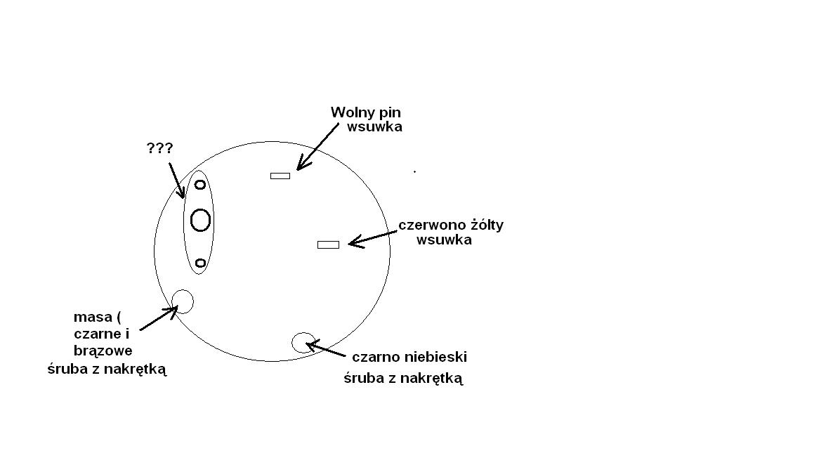

  • #10 6449204
    PiatyElement
    nie bardzo wiem które to "W", i "D+" bo raczej oznaczeń tam nie zauważyłem
    I pewnie mam problem ponieważ:
    Na X6/6 - X6 pin 14 mam 28V podczas pracy silnika i 24V na wyłączonym silniku. Na wtyczce X6/22 - X6 pin 35 mam 28V na załączonym silniku i 0V na wyłączonym.
    Wiesz może jeszcze od alternatora D+ i W na której kostce wchodzą w płytę? Mam zdjęcia płyty porobione z obu stron mogę wkleić i postaram się je przejrzeć. Póki co rysunek alternatora.

    martini_pl
    Czerwono-żółty (wsuwka) to W, czarno-niebieski nakrętka na klucz 8 lub 7 to D+, gdzieś zgubiłeś w tym rysunku kabel od baterii B+,czerwony gruby Φ6mm albo 4mm nakrętka na klucz 10 lub 13 (chyba że u Ciebie te czarne i brązowe to plus akumulatorów), masa to wiadomo,jeśli nie ma gumowych amortyzatorów w mocowaniu alternatora pójdzie przez obudowę silnika , pytajniki to regulator napięcia. Złącze X6 na płycie typu MATE-N-LOK (tu nie napisałeś którą masz wersje tej koparki) ale z płyty powinno wychodzić złącze DSUB-44 i to już jest kabel X6 z pinami 35 i 14 do pulpitu. Wolna wsuwka to może być masa kondensatora. Spróbuj tam przepiąć wsuwkę z czerwono-żółtym kablem lub sprawdź tam napięcie czy aby to nie jest W. Ale jeśli to nie pomoże wygląda, że możesz mieć przebitą diodę w alternatorze ponieważ W powinno być wyprowadzone z jednej z faz uzwojenia przed mostkiem i tam nie powinno być napięcia 24V gdy silnik nie pracuje. Napisz czy kontrolka na pulpicie od ładowania świeci gdy silnik nie pracuje i czy gaśnie po starcie? Na kontrolce z jednej strony jest plus, pojawienie się plusa na D+ i podanie go z drugiej strony kontrolki powoduje zgaszenie kontrolki i uruchomienie licznika motogodzin. Tak samo możesz sprawdzić nie miernikiem tylko kontrolką z żarówką przy alternatorze czasami warto ;)

  • #13 6475296
    PiatyElement
    Witam. Zamieszczam poprawiony rysunek alternatora z napięciami przy włączonym silniku i wyłączonym. Alternator oddali do sprawdzenia po mojej prośbie i gość stwierdził że jest OK. Nie wiem jeszcze czy Tobie coś się nie pomyliło bo w pierwszej odpowiedzi piszesz o "D+" iż ma 0...12V na X6/14 przy panelu, a w drugim poście piszesz o 24V - ???? . W panelu zauważyłem iż działą w sumie tylko podświetlenie ( żarówki ) i przyciski. Natomiast kontrolka ładowania nie zauważyłem aby się zapalała. Więc nadal nie wiem czy to wina alternatora czy panela czy może obu na raz. Masz jeszcze jakieś sugestie i propozycje? dziś przejże panel na pinach 14 i 35 z X6. Odpisz jeśli możesz czy z alternatora te napięcia są OK bo np. żadne napięcie nie wzrasta w zależności od obrotów. A te kable z alternatora wchodzą na płycie w gniazdo X1 (jako 1 i 2 pin w górnym rzędzie od lewej ) i wychodzą bezpośrednio na gnieździe X6 ( pin 6 i pin 22 ) - więc płyta nic tu winna nie jest na pewno.
    Pzdr.
    p.s. : czerwono żółty = X1/ drugi od lewej pin w górnym rzędzie = X6/35
    czarno niebieski = X1 / pierwszy od lewej w górnym rzędzie = X6/6
    LIEBHERR 900 Litronic - czujnik obrotów silnika

    martini_pl
    martini_pl napisał:
    Witam.Jeśli chodzi o wskaźnik obrotów silnika to sterowany jest z alternatora z wyjścia oznaczonego "W", przechodzi to we wtyczkę X6/6 na płycie A1 a do pulpitu dochodzi wtyczką X6 pin 14.
    Pisałem o W a nie D+. Na pewno masz źle podłączony kabel czerwono-żółty, masz podłączony do plusa gdzie powinien być kondensator, napięcia na to wskazują, musisz go przepiąć tam gdzie masz wolną wsuwkę i tam gdzie jest 12V to jest na 100 % "W", tam jest ważna częstotliwość napięcia zależna od obrotów alternatora i faktycznie tu napięcie nie musi rosnąć tak jak to określiłem. Alternator pod względem spełniania swojej podstawowej funkcji czyli zasilania i ładowania jest ok co wskazuje istnienie 28 V po uruchomieniu silnika ale czy czy to jest napięcie z dwóch uzwojeń czy z trzech tego miernikiem nie sprawdzisz. Zakładam, że jeśli to ktoś sprawdził to jest ok, przepnij tylko ten jeden kabel czerwono żółty. W pulpicie są takie francowate (często się palą) dwa halogeny firmy OSRAM 12V/3W do podświetlania pulpitu. Połączone są szeregowo jeśli jeden się spali cały pulpit nie jest podświetlany i ciężko coś zobaczyć. Sprawdź czy któryś nie jest spalony.
