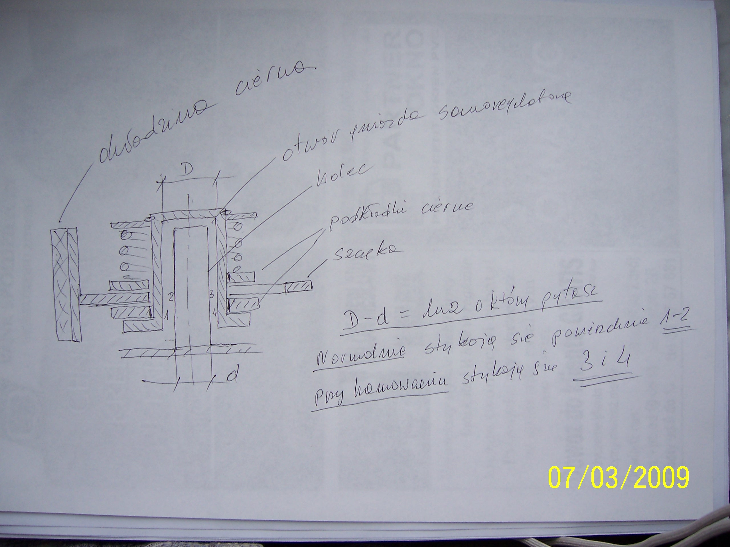

    Ja jeździłem maluchami od 1974 roku do 1989 i sam je doglądałem. Nie wiem jak to było rozwiązane w późniejszych wersjach. W tych z którymi ja się bawiłem sprężyny miały za zadanie odsuwać szczęki od bębna po zakończeniu hamowania, o luz jaki jest między bolcami, a otworami w samoregulatorach w które te bolce wchodzą. Przy wymianie szczęk zawsze czyściłem bolce i otwory w samoregulatorach, aby ten luz zachować i dawałem do otworów w samoregulatorach odrobinę smaru - brak tego luzu powoduje grzanie się bębnów i szczęk (szczęki nie mają się gdzie cofnąć).
    Mocniejsza sprężyna (ktoś to proponuje) nie jest dobrym rozwiązaniem bo będzie zakłócać (niwelować) działanie samoregulatorów - będzie przesuwać (cofać) szczęki w samoregulatorach zwiększając nadmiernie luz między sczekami a bębnem, w efekcie powoduje to również nadmierne zwiększenie skoku pedału hamulca. Samoregulatory na szczękach mają się tylko przesuwać w miarę zużycia okładzin, rozpierane przez tłoczki cylinderka podczas hamowania, każdy inny ruch jest nieprawidłowy.
    Również cieniutką warstwą smaru pokrywałem z obu stron powierzchnie szczęk po których przesuwały się płytki cierne samoregulatorów - nie trzeba było tak mocno deptać na pedał.
    Opisałem tutaj moje doświadczenia w tej materii, efektem tego było to, że nigdy nie miałem najmniejszych problemów z hamulcami.
    To co napisał kolega bunioopl: Po założeniu nowych szczęk trzeba je ścisnąć jak najbardziej do siebie, a wtedy bęben powinien wejść bez większych problemów. - załatwia przesunięcie (przebicie) samoregulatorów na szczekach przed ich założeniem, o którym pisałem w poprzednim moim poście.

    o luz jaki jest między bolcami, a otworami w samoregulatorach w które te bolce wchodzą.Nie bardzo rozumiem o co ci chodzi mógł byś mi to przybliżyć.Pozdro.

    Witam , w pełni się zgadzam z kolegą gimakiem.Dokladnie tak samo postępowalem ze swoim maluszkiem z 75r. gdy go miałem liczył sobie 30 lat i całkiem dobrze się sprawował , ale do rzeczy otóż z tym luzem to jest tak że średnica otworu w gnieździe samoregulatora jest nieco większa od średnicy bolca na którym jest osadzany w wyniku czego szczęki po zamontowaniu na swoje miejsce mają niewielki luz , ten luz to jest skok szczęk przy naciskaniu i zwalnianiu pedału a w miarę zużywania szczęk samoregulator sam przesuwa się po szczękach.A może masz chamulce starego typu a szcęki kupiłeś nowego , nowe bębny mają większą średnicę więc szczęki nie podejdą do starych bębnów.

    Jeżeli masz wygięte to niedobrze , muszą byc proste , prostopadłe do obudowy w której są osadzone . Skoro nowe szczęki nie chcą Ci wejśc to pewnie bolce masz rozgięte do zewnątrz , sprubuj je naprostowac ale sprawdz czy dobrze siedzą w obudowie. Jeżeli masz rozgięte bolce na zewnątrz ? , to prawdopodobnie w starych szczękach miałeś zatarte samoregulatory.

    Efektem zatartych samoregulatorów na szczękach jest dużo większa siła nacisku na pedał hamulca niż przy ich normalnym stanie dla uzyskania tego samego efektu oraz możliwość wygięcia bolców lub blachy do której są mocowane (zależy co jest mocniejsze).
    Spróbuję dołączyć szkic przekroju samoregulatora na szczęce z zaznaczonym luzem, o który pytał krisi3 - jest to różnica między D i d.
    fiat 126p (Maluch) problem usterka nie wiadomo oco chodzi
    Jak tego luzu nie ma np otwór gniazda zarośnięty rdzą, to nie ma możliwości cofania się szczęk od bębna (w granicach tego luzu).
