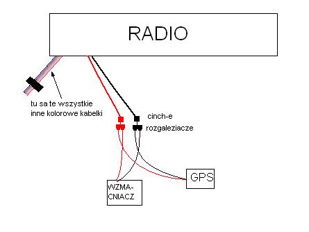

    Mam problem z dzwiekiem w glosnikach, poniewaz po podlaczeniu GPSu do radia dzwiek pochodzacy z GPSu slysze tylko w tylnich glosnikach, a dzwiek z radia tylko na przednich glosnikach, taka sytuacja jest nieciekawa dla mnie poniewaz chcialbym slyszec we wszystkich glosnikach dzwiek albo z radia albo z gpsu...ponizej na obrazku narysowalem schemat jak mam popodlaczane radio(jestem raczej zielony z elektroniki itp i nie wiem dlaczego tak jest i jezeli daloby sie to podlaczyc inaczej lub cos zmienic zeby bylo ok to bardzo prosze o pomoc)

    Po objawach domyślam się ,że tylne głośniki masz podłączone pod wzmacniacz , a przód z radia? Jeśli tak to jedynym wyjściem jest podłączenie przodu i tyłu pod wzmacniacz (jaki to wzmacniacz?) lub podanie sygnału na wejście AUX radia , oczywiście jeśli je posiada.

    Tak, tylko tylne sa podlaczone pod wzmacniacz, to jest wzmacniacz alpine bodajze(jak na nim pisze jakas nazwa to jutro moge sprawdzic;) ), nie znam sie za bardzo na tym, jak podlaczyc przod pod wzmacniacz?
    A wlasnie jesli chodzi o AUX w radiu to tez nie wiem czy radio to posiada, a to mozliwe ze gdyby radio posiadalo AUX to wszystko chodziloby ok??(nie wiem za bardzo tez jakiej marki mam radio bo je kupilem tanio kiedys od kumpla i nie mam papierkow na nie:/ wtedy dla mnie bylo wazne ze ma mp3:P )
